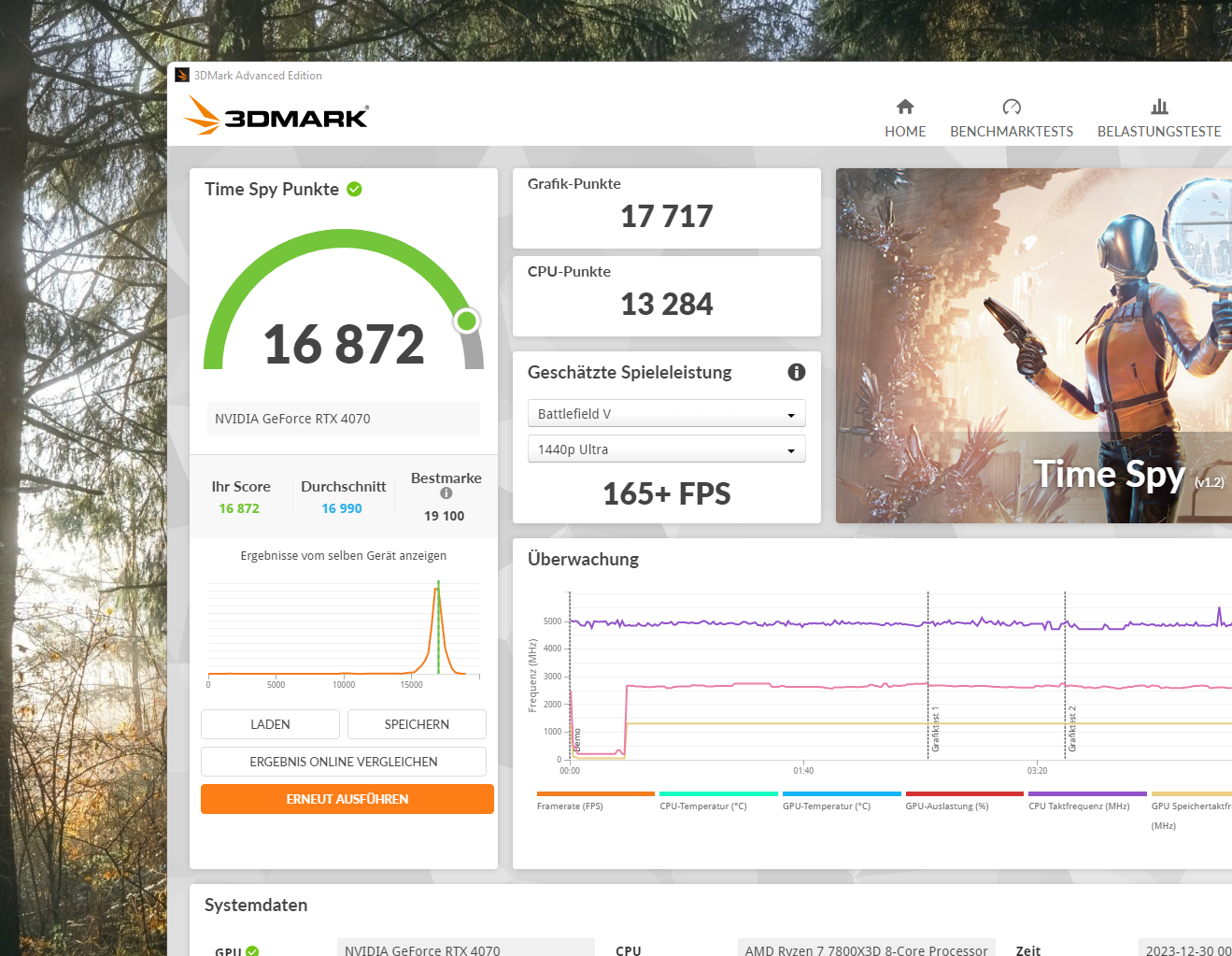

7800x3d zu wenig Leistung

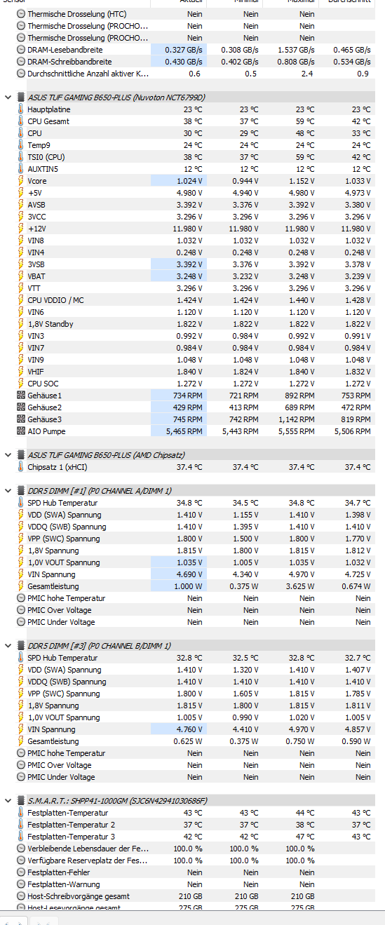

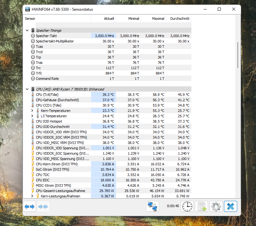

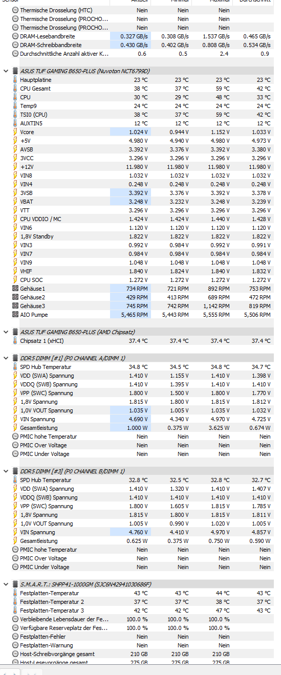

Dann mal bitte ein Bild von HWInfo unter last wie im Post #34 beschrieben und vielleicht ist ein RAM-Test mit Memtest86 auch nicht verkehrt.

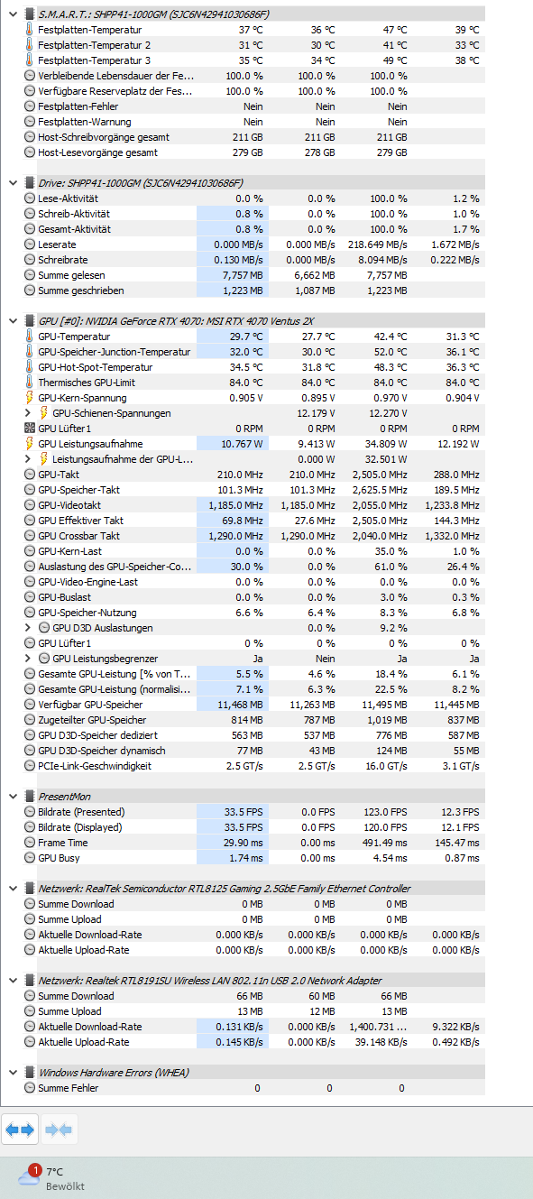

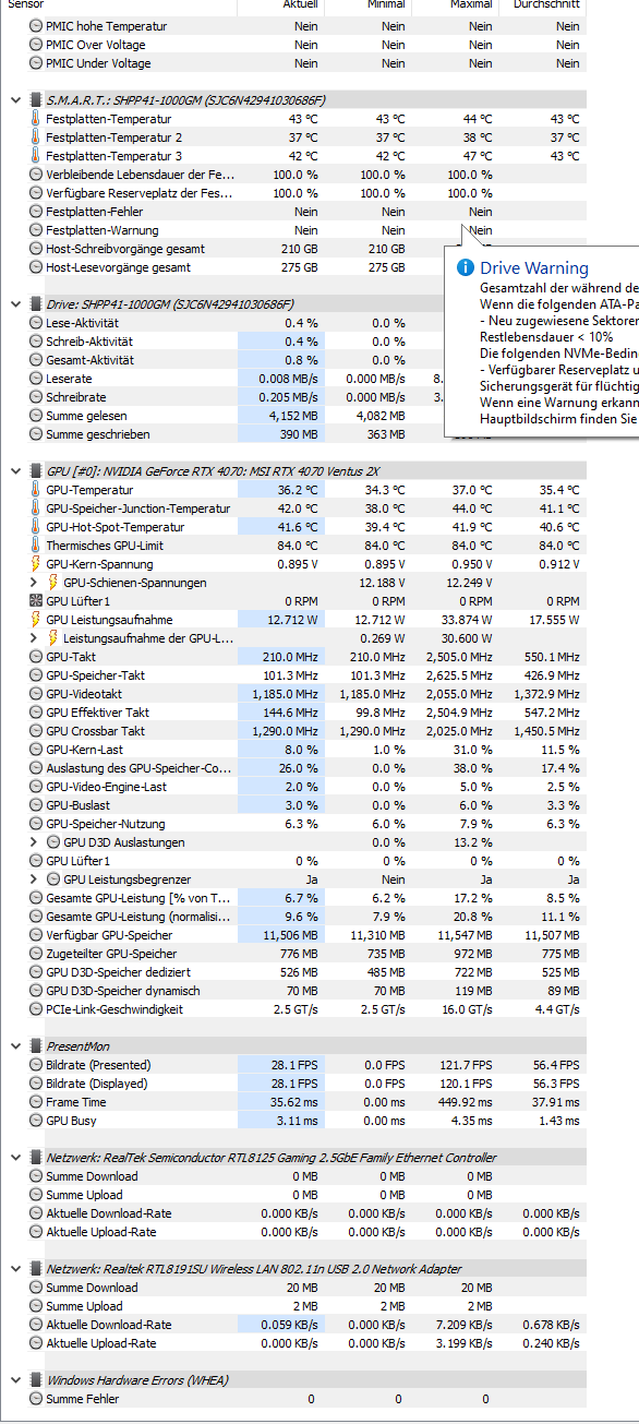

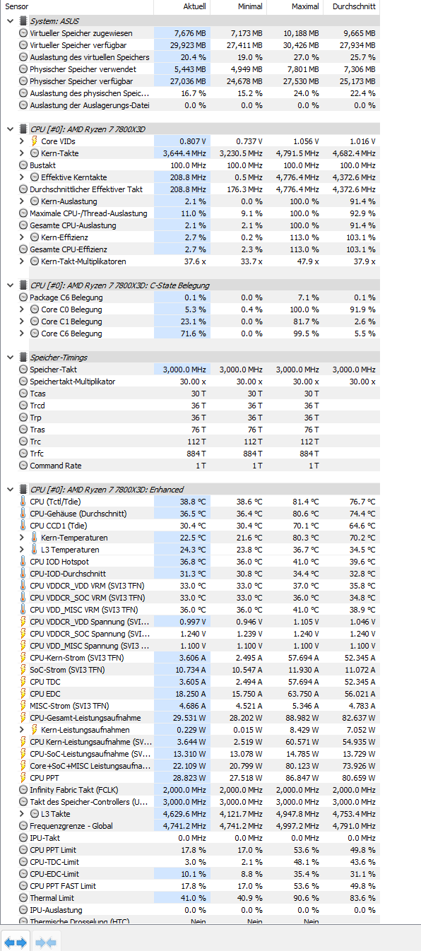

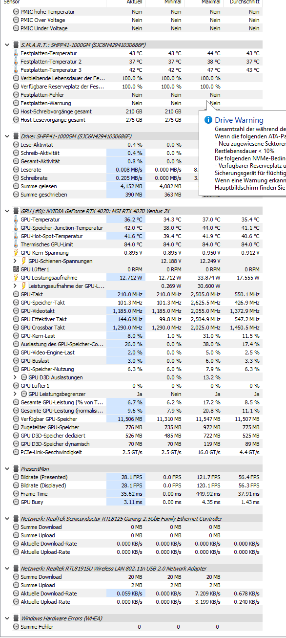

so hier die info HWinfo
der Speicher jetzt mit Expo
Jetzt nur noch einmal Cinebench laufen lassen und dann bitte nochmal die Bilder von HWInfo.
Ja, wichtig ist das HWinfo im Hintergrund läuft, damit ich die max. Werte mal prüfen kann.
Ich hab den Verdacht das deine CPU zu heiß wird.

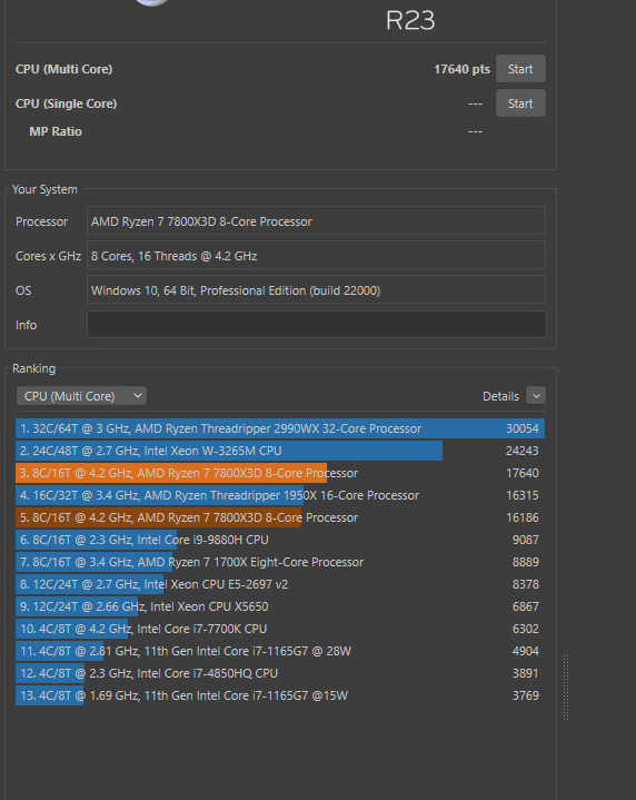

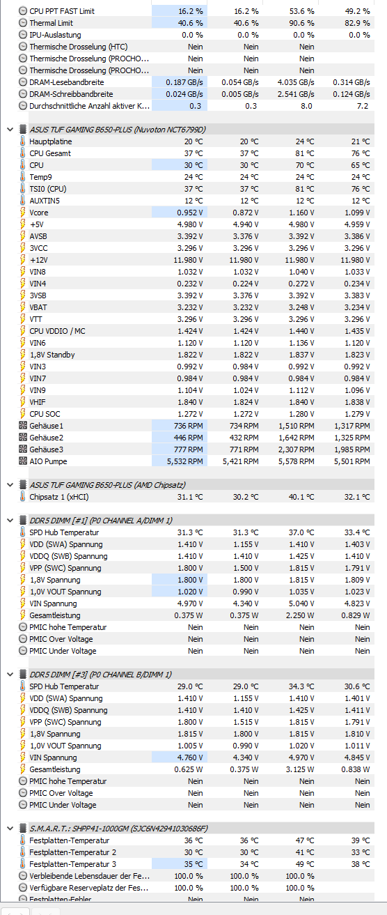

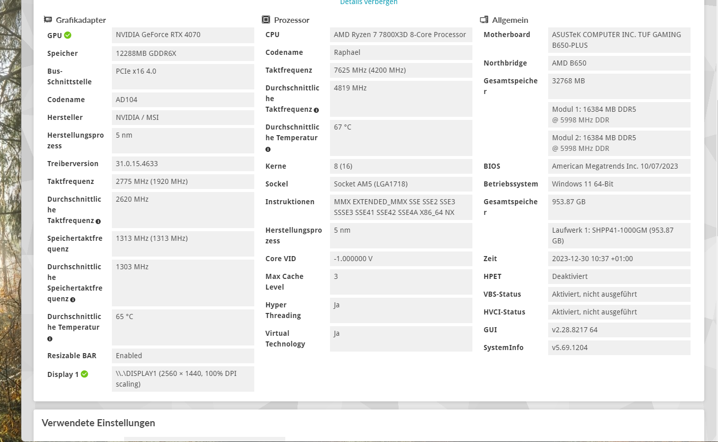

so mit Expo2 geladen und zack das passt doch erstmal ,mache jetzt noch den cinebench mit Hwinfo

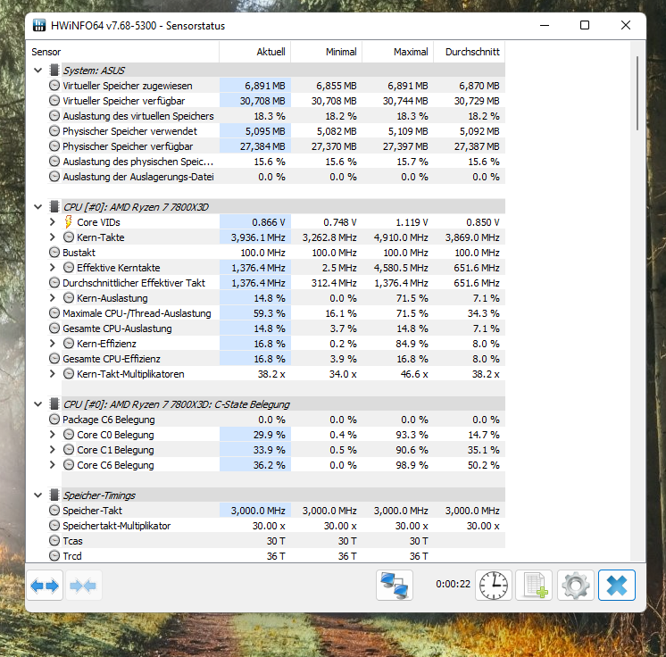

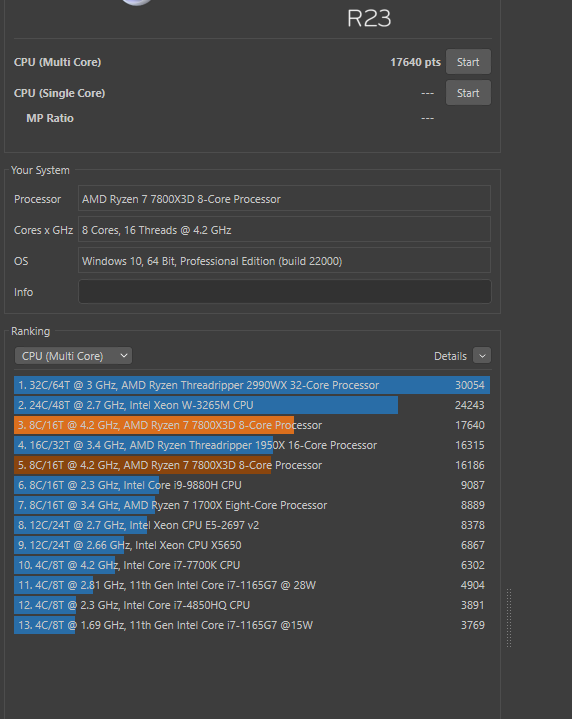

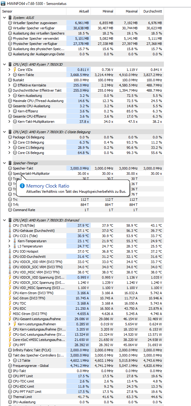

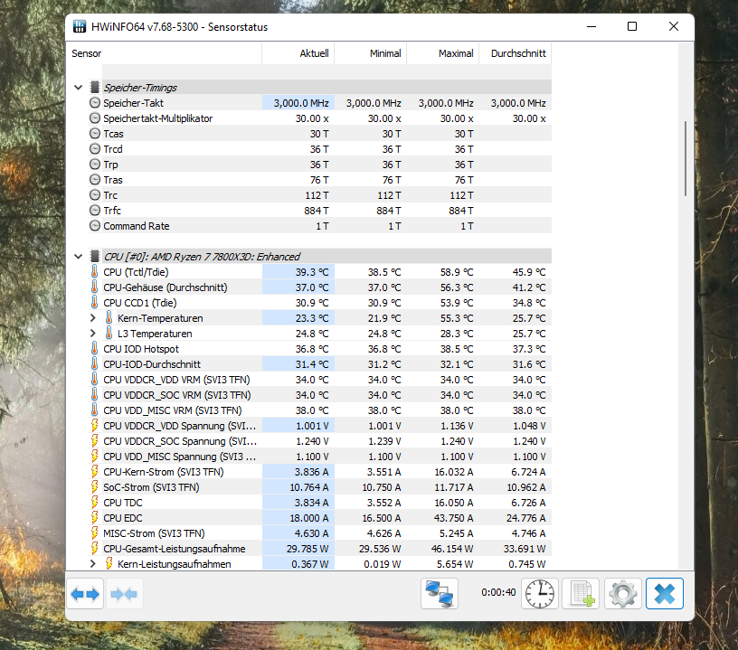

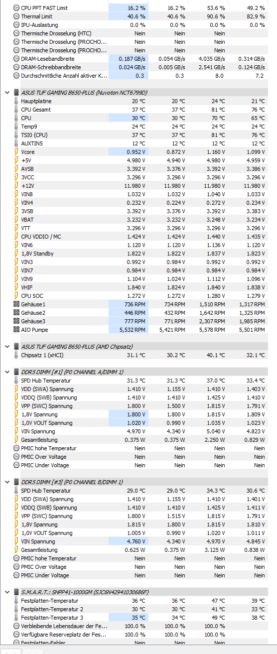

so hier update mit cinebench und HWinfo
Japp. Das ist sehr gut!
Das sieht alles super aus und die Leistung liegt jetzt auch voll im erwarteten Bereich. Glückwunsch :daumen:

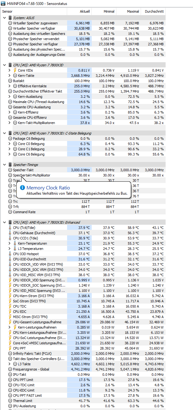

Hey @Redeemer22
Wenn wir schon dabei sind.
Öffne mal in HWinfo alle Kerne und alle effektiven Taktraten.
Dann lässt du CB23 laufen.
HWInfo unten mit der Uhr anullen.
Und kurz bevor das erste Bild in cb23 gefüllt ist ein screenshot machen und kurz vor Ende vom cb23 noch nen screen.

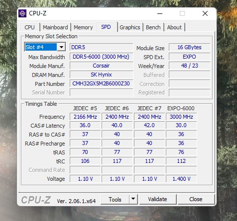

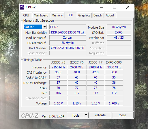

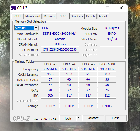

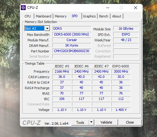

so habe wieder die alte Punktzahl und CPU-Z kann wieder nicht den Ram richtig auslesen ..das ist doch komisch,habe den Ram stark im verdacht das beim Auslesen probleme gibt
Hast du außer der Aktivierung des Expo Profils noch etwas im BIOS geändert? Sowas wie Zielfrequenz oder Timings?
so nach Neustart hat er bei CPU-Z wieder richtig augelsen und die Punkte stimmen wieder,habe nichts im _Bios geändert nur Expo aktiviert
Wobei EXPO jetzt auch nicht so viel an Leistung bringen sollte bei Cinenbench. Bei meinem Ergebnis läuft der RAM mit 5200er JDEC Timings UND im Ecomode.
10% weniger wenn nur Singlechannel verwendet wird lasse ich mir einreden aber im Dualchannel finde ich das in Kombination mit noch schnellerem RAM und einer besseren Kühlung doch etwas komisch.
Fakt ist sobald CPU-Z die Daten nicht richtig auslesen kann fehlen mir 5-8% Leistung ….3D Mark zeugt mir dann auch nicht den Speicher an ,starte ich nochmal neu und das am5 System liest den Speicher neu aus funktioniert es auch mit CPU-Z ….
Das ist ziemlich ärgerlich.
So auf den ersten Blick sieht es so aus, dass das BIOS von Asus irgendwie rumspackt.
Vielleicht findet sich hier noch jemand mit dem gleichen Board und dem gleichen Ram.
Eventuell gibt es auch eine BIOS Version die funktioniert.
Aber wahrscheinlich wäre ein Ramkit von einem anderen Hersteller zielführender.
Kannst du mal mit Zentimings einen Screenshot machen wenn alles funktioniert und einen wenn er es wieder nicht packt?
werde mir Testweise mal noch ein Kit Speicher bestellen ,sobald ich nur 1 Riegel reinmache liest erb sofort richtig aus
Check aber vorher mal ab welches schon mal bei jemanden funktioniert hat bevor du eins bestellst.
Ich würde jetzt nicht nochmal nen Corsair holen, schon gar nicht die gleichen.
