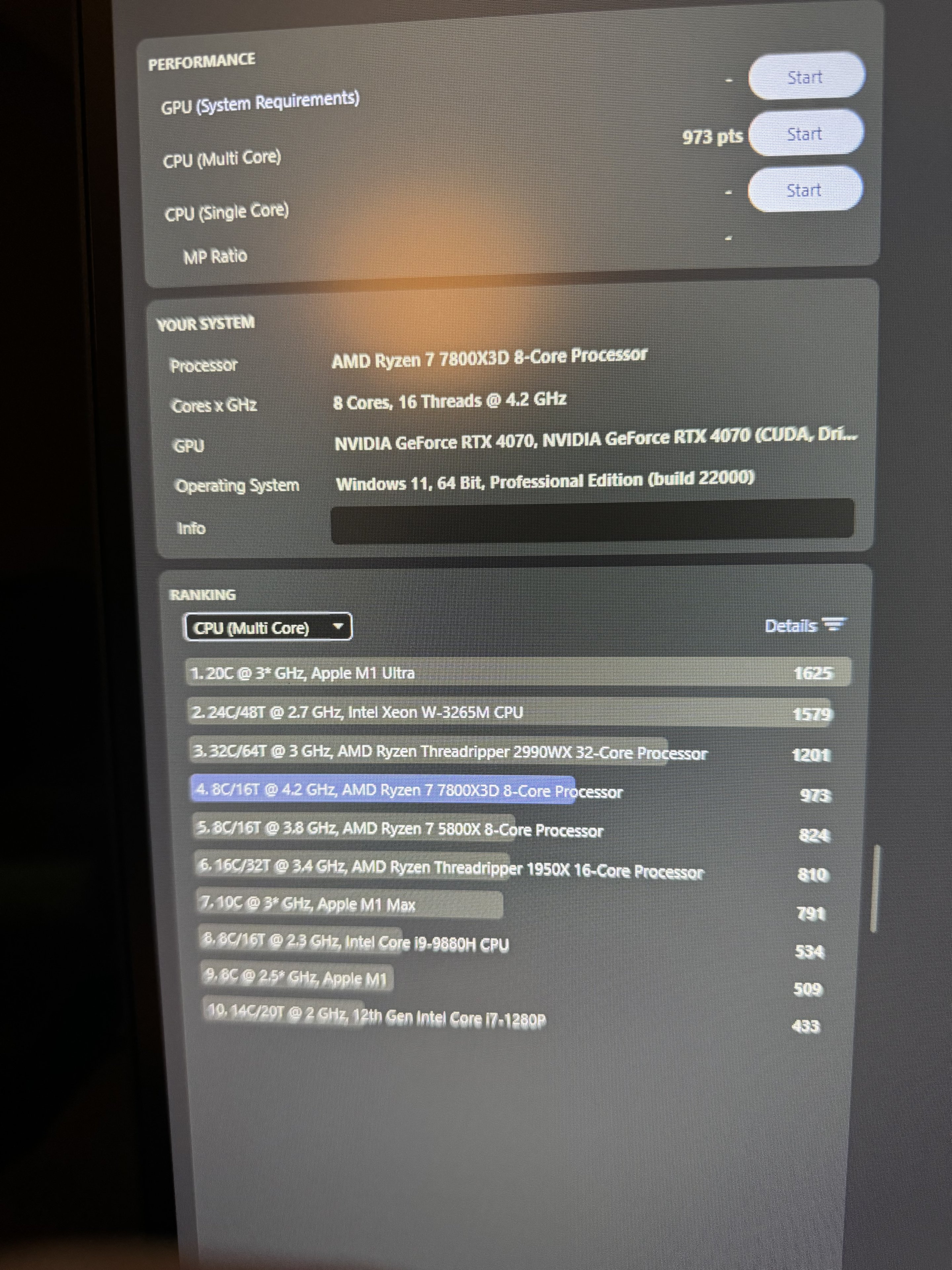

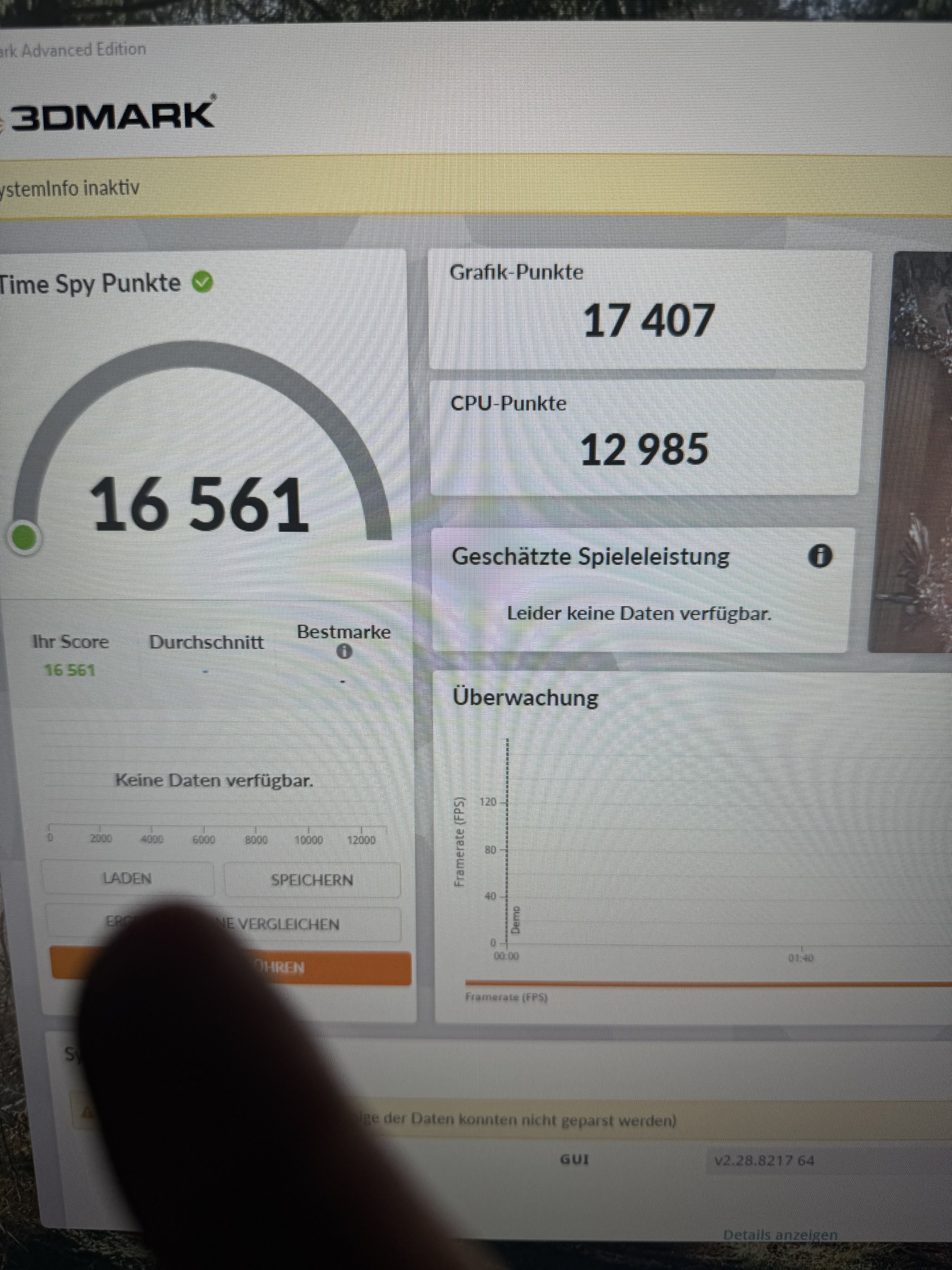

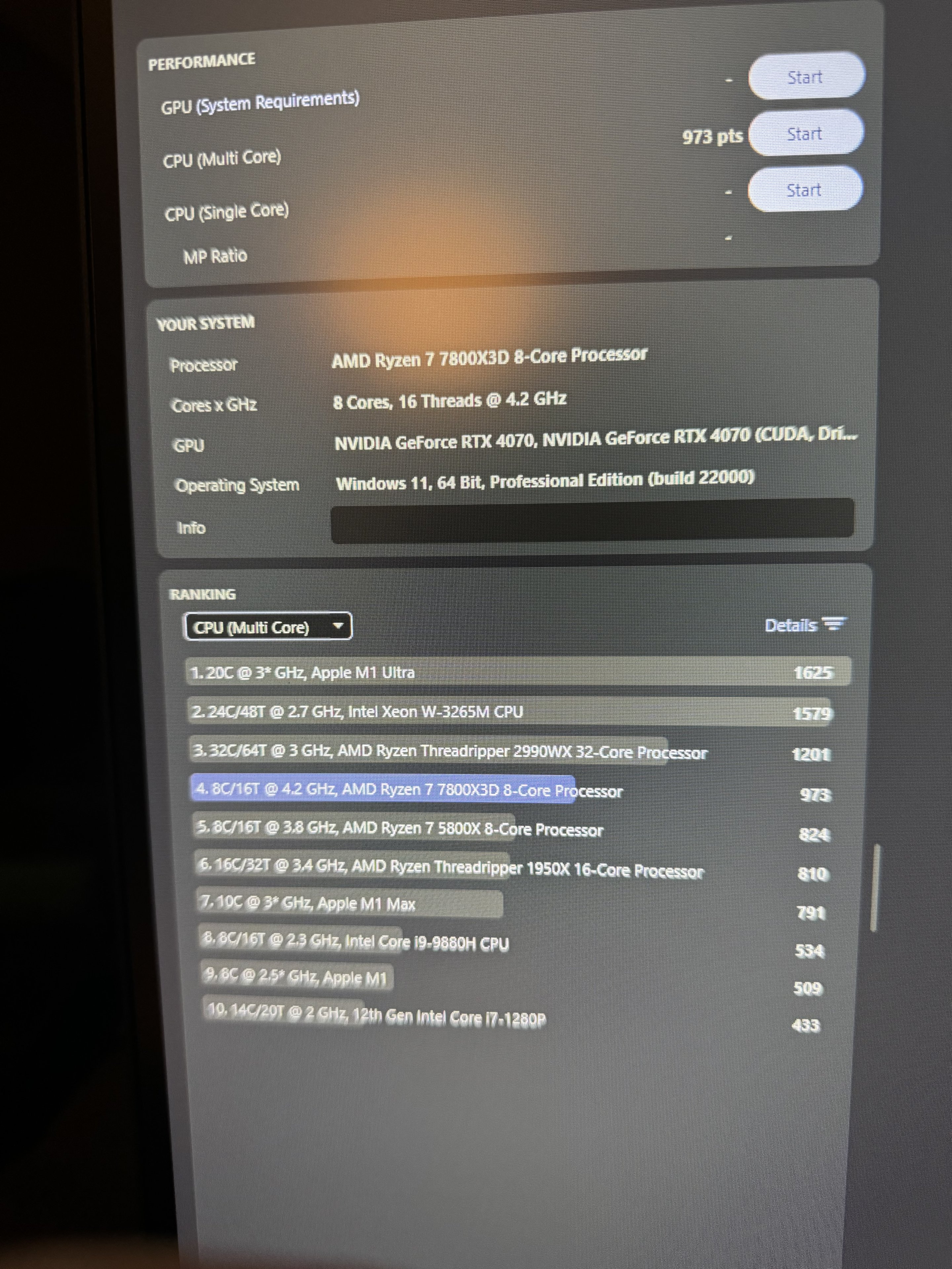

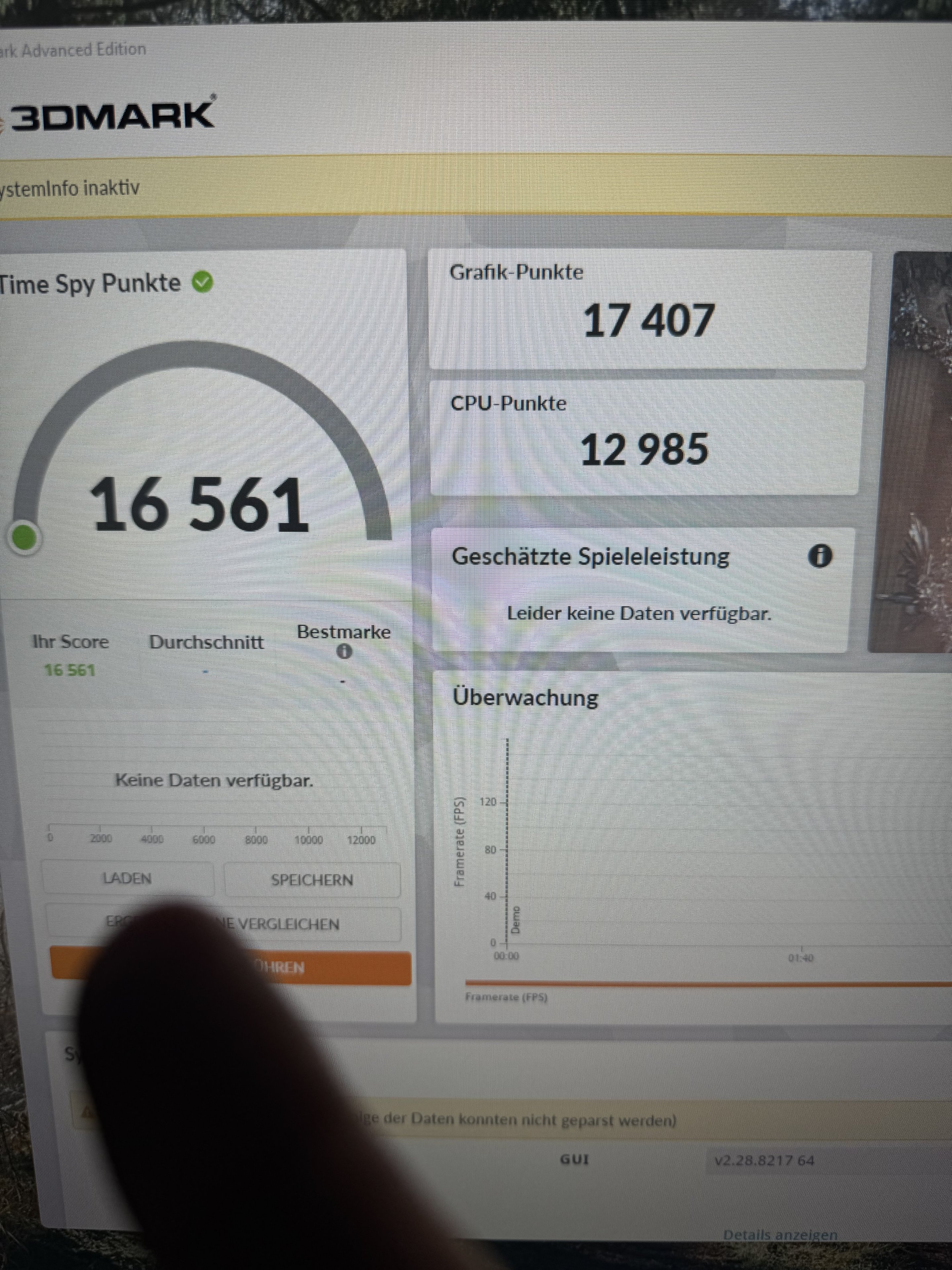

Hallo kurz und knapp gefühlt fehlt es meiner CPU ein wenig an Leistung ,bei den Test tacktet die CPU laut Benchmark auch locker bis 5 GHz hoch ,die Werte für die Grafikkarte stimmen alle …Speicher ist mit Expo auch richtig eingestellt …Windows 11 Pro und das aktuellste BIOS 18/11 ist auch drauf ,die Werte die ich aus den interne zum vergleichen herangezogen habe waren deutlich höher

Nimm CB23 das 24er produziert manchmal solchen Unsinn.
3DMark ist etwas unterdurchschnittlich, aber noch in Ordnung.
Reaktionen: RedDragon83
Also die 971 Punkte sind doch etwas arg wenig. Selbst im Ecomode (65W) mit einem Luftkühler (Noctua NH-U12S Redux) komme ich da auf 1061 Punkte.
Hast du schonmal die Temperaturen überprüft?
Ist dein Windows aktuell und ist es bereits fertig mit den Updates? Wenn nicht, dann stoß mal die Updates an und lass den Rechner alles machen was er benötigt. :)
Reaktionen: Baal Netbeck und LukS
Im User-Benchmark zum Cinebench 2024 gab es hier auch 7800X3D mit niedrigen 1000er Werten. Davon ist deiner jetzt nicht weit entfernt.
Ich weiß aber noch immer nicht, wie ich den 2024er einordnen soll. Mach mal einen Run mit R23.
P.S.: Man kann mit Geräten auch SCREENSHOTS machen. Man muss nicht alles fotografieren.
Reaktionen: Tiger_74 und Der Lord

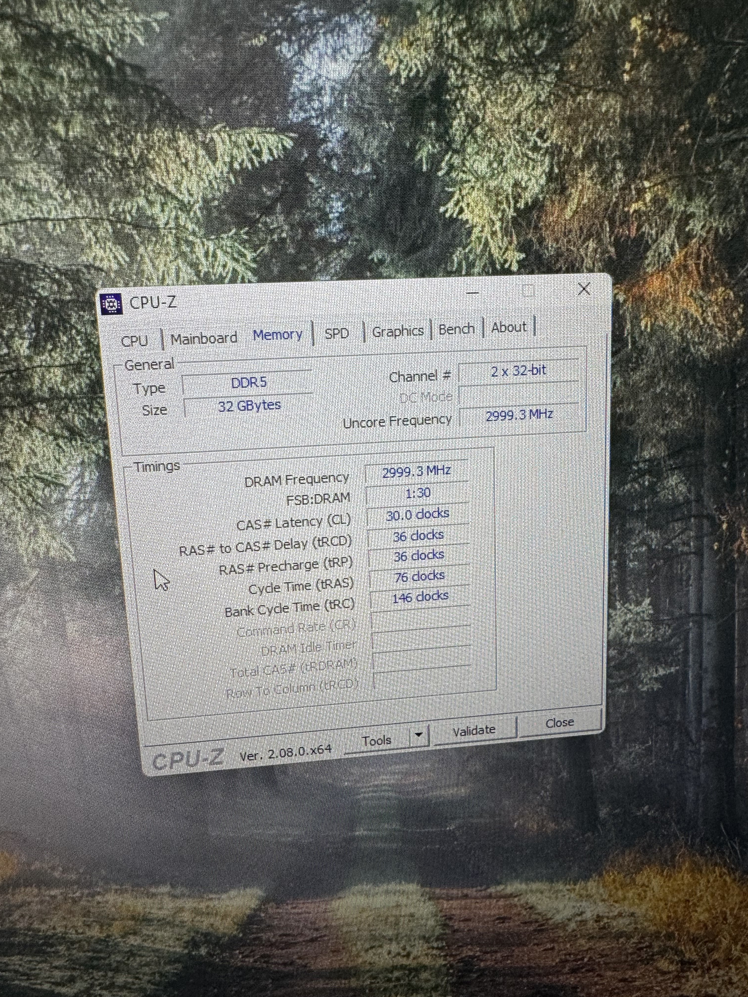

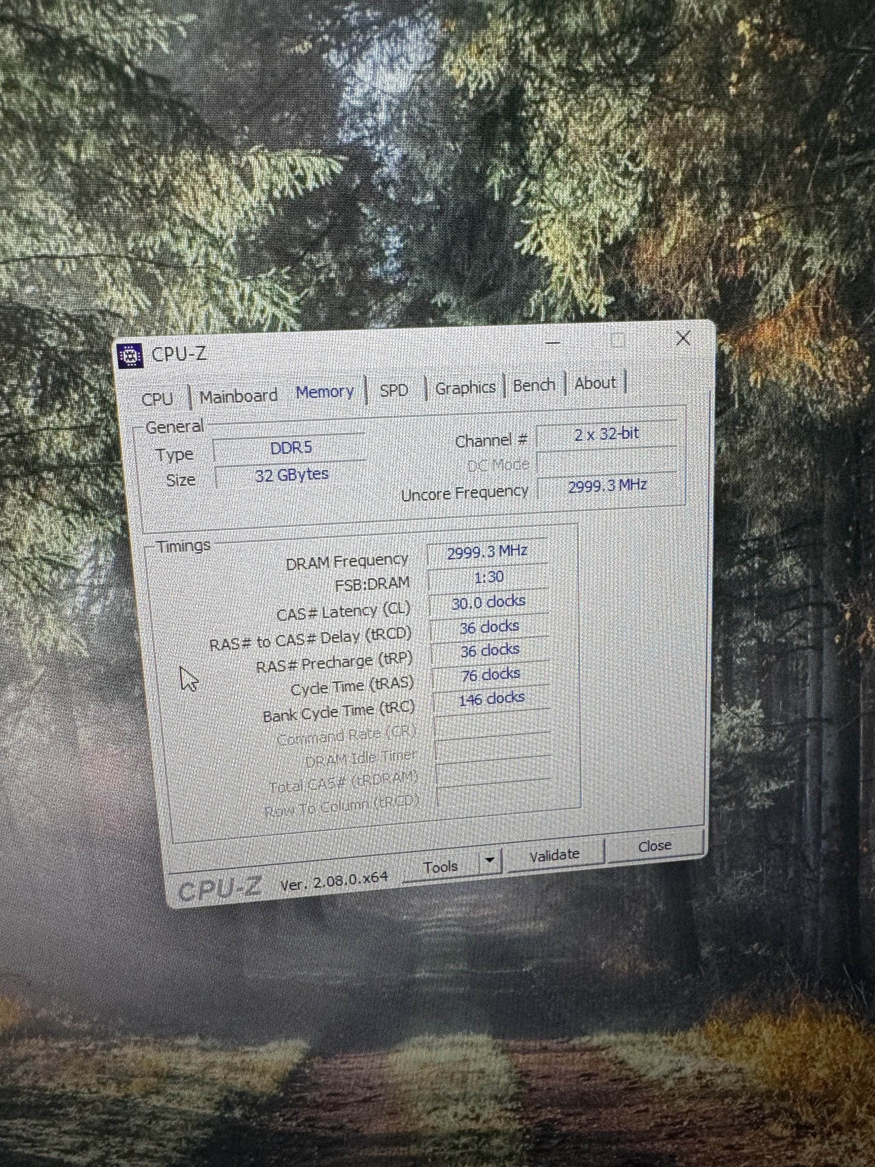

Dein RAM läuft nicht im Dual Channel, da liegt dann wahrscheinlich die restliche Leistung.
Reaktionen: SaschaHa, Ned Flanders, Baal Netbeck und 2 andere
Müssten da nicht 4x32Bit bei Dualchannel stehen, wenn der Ram richtig eingebaut ist?
Asus B560 könnte ja jedes sein, auf jeden Fall zweite und vierte Ramslot von der CPU her gesehen sollten belegt sein!
Reaktionen: SaschaHa und Nostrom
Temperaturen gehen nicht über 80 grad ……Windows ist aktuell sowie AMD Chipsatz auch …ist erst 3 Tage alt das System ….die Riegel sind in Platz 2 und 4

Ist die 3DMark Version aktuell? Auf dem einen Bild steht da "Systeminfo inaktiv".
Nicht das 3DMark einfach mit den fehlenden Infos / der alten Systeminfo Version nicht richtig ausgeführt wird.
Meine Versionsinfos laut Steam:
3DMark 2.28.8217 (vom 11.12.2023)
SystemInfo 5.69 (vom 07.12.2023)

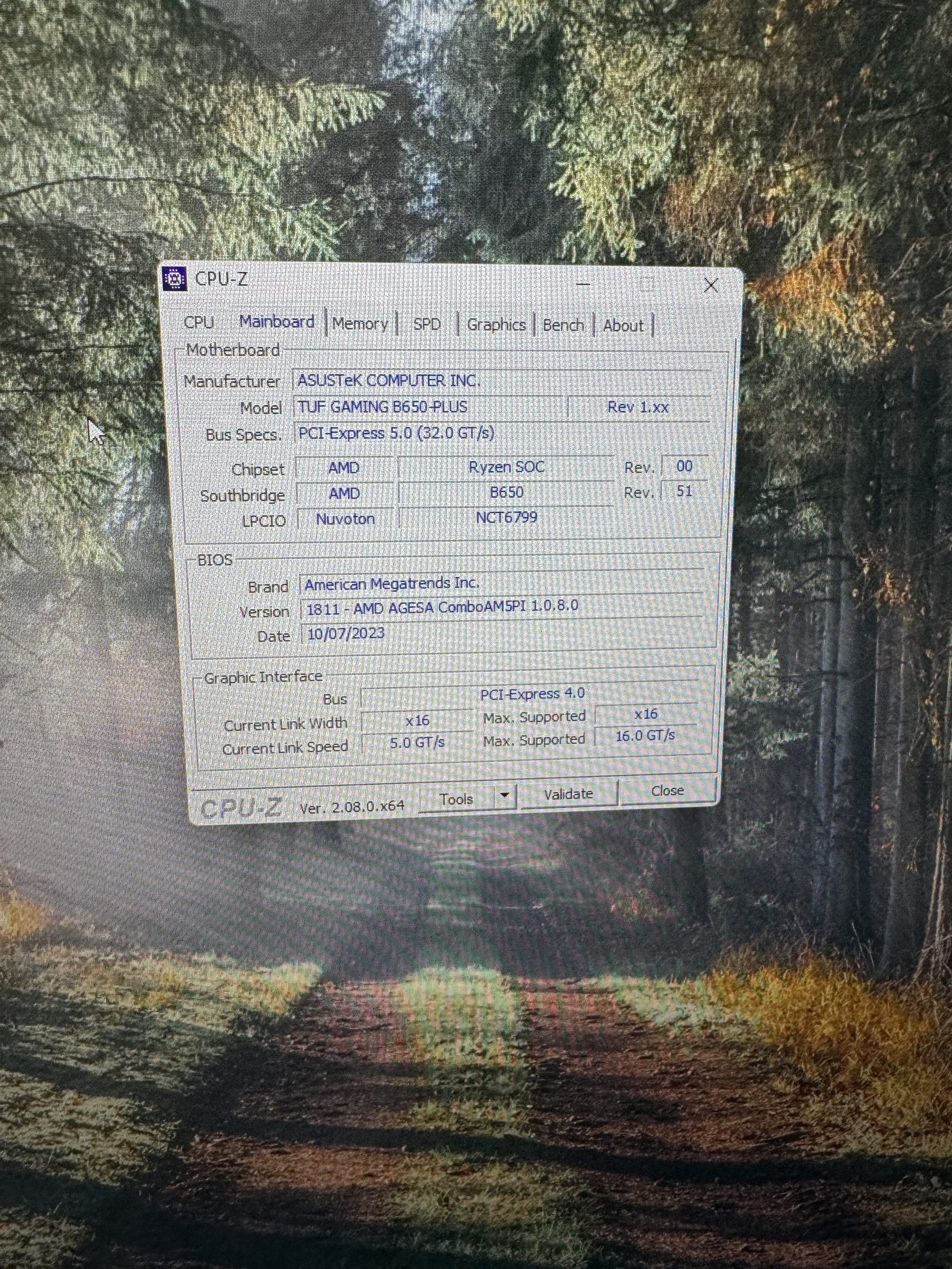

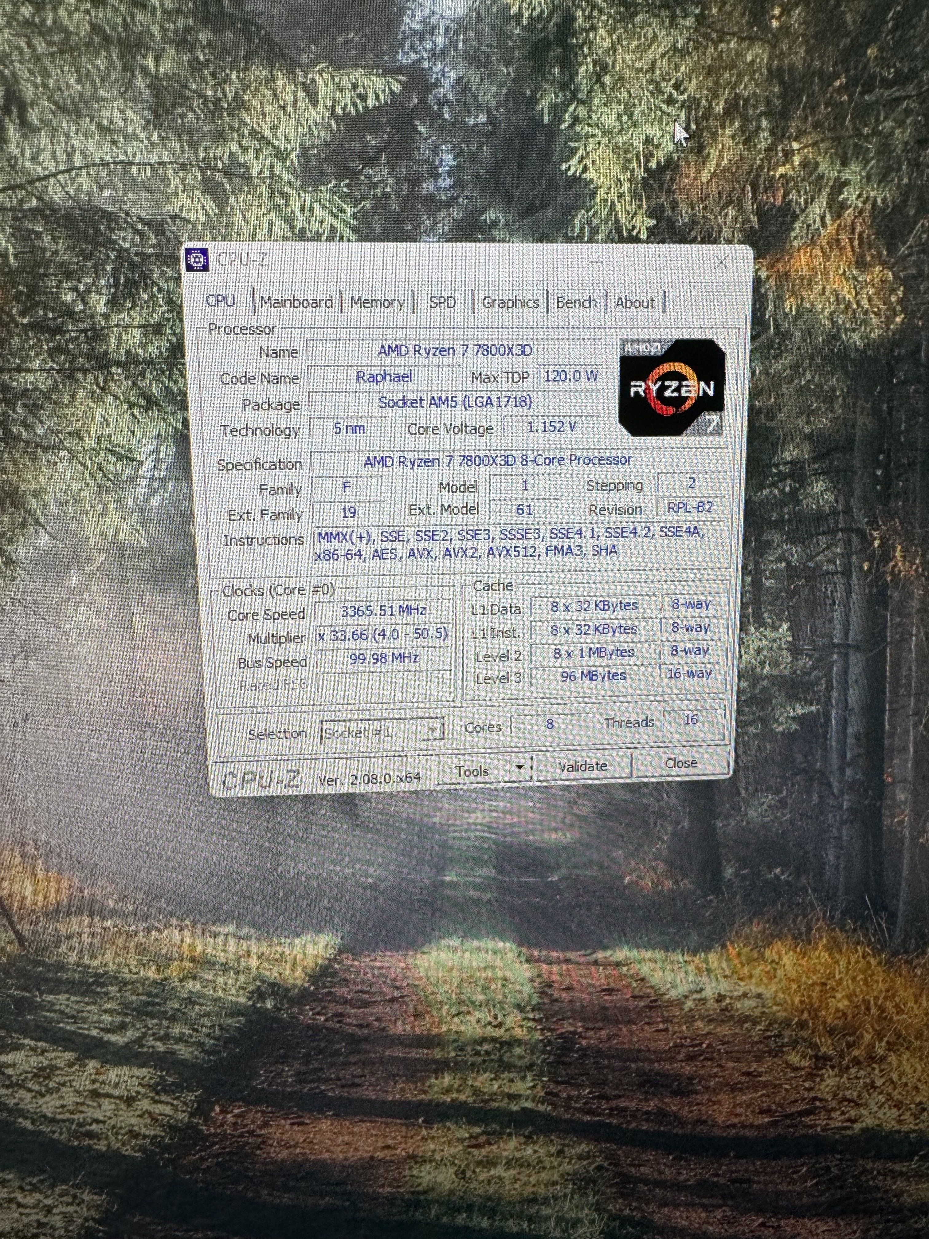

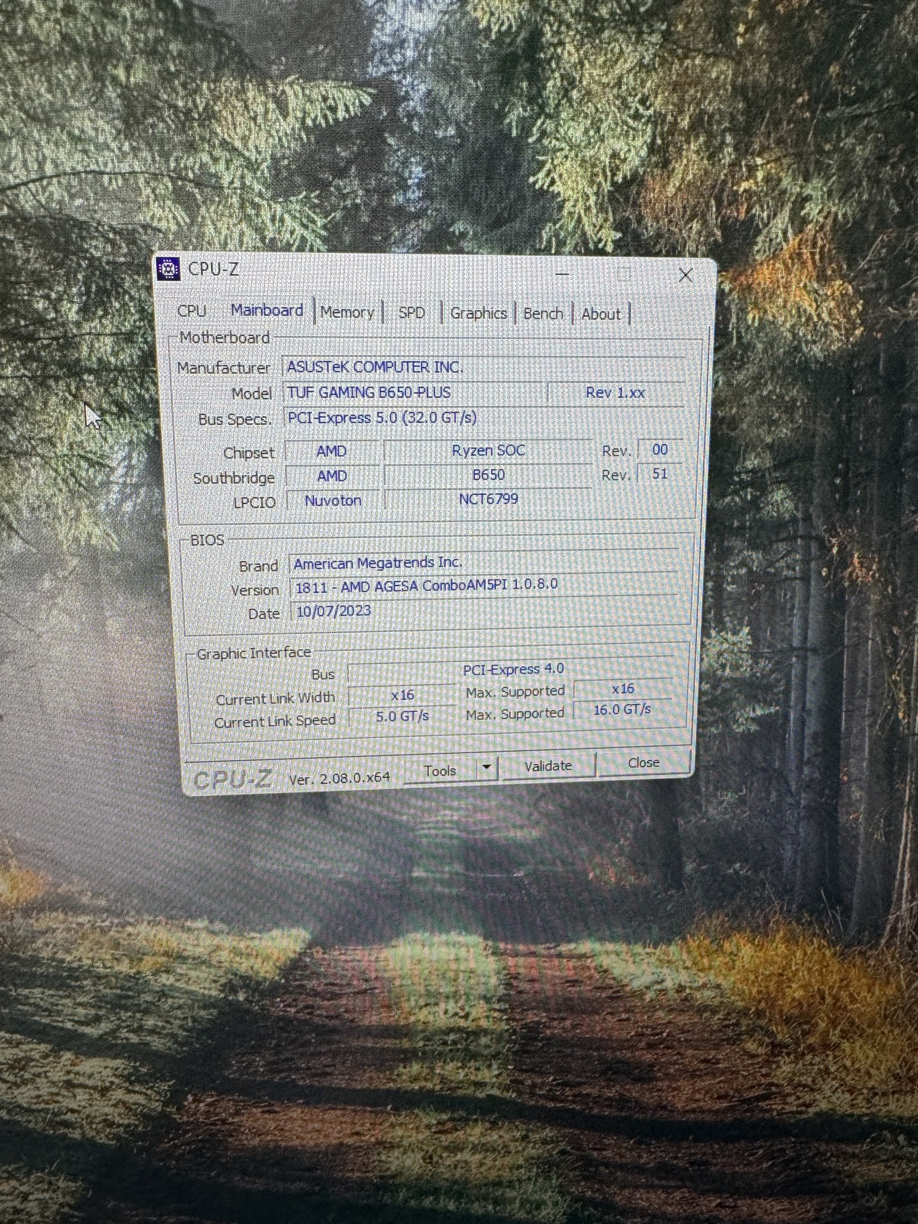

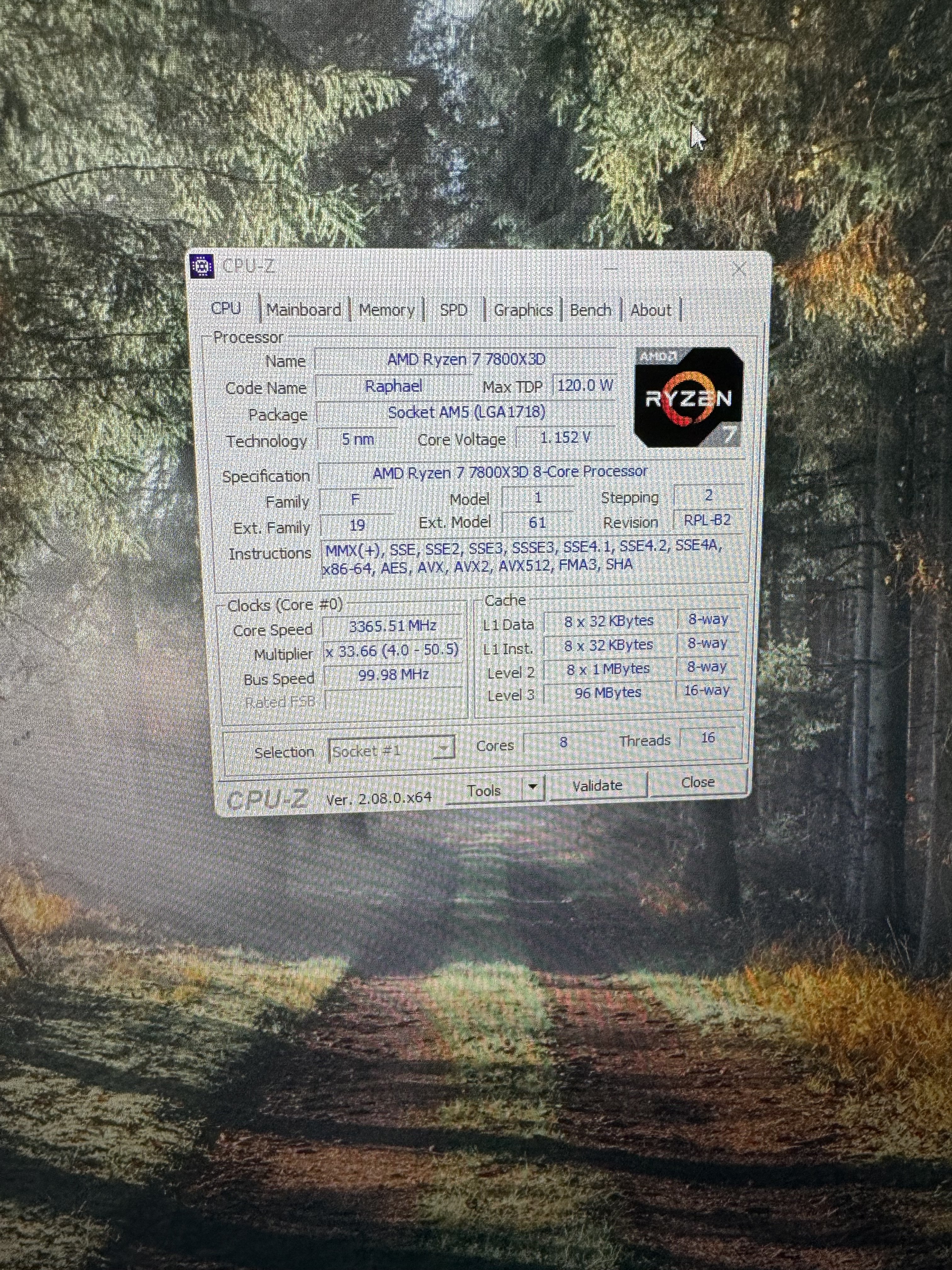

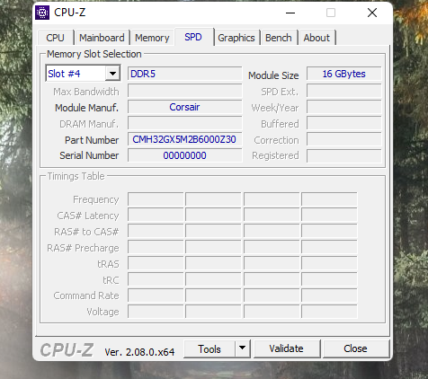

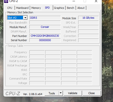

Könnte eventuell wirklich keine Dual Channel sein ....obwohl sie in 2+4 Stecken,wo kann man prüfen ob der Speicher im Dual channel läuft ? Mainboard ist Asus TUF Gaming B650 Plus ,lade noch Cinebench 2023 runter

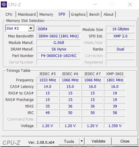

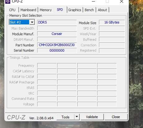

Mach mal von CPU-Z im SPD Reiter einen Screenshot von den einzelnen Slots.
Bzw. mach mal ein Foto von deinem RAM.
Reaktionen: Nostrom
Aber dann haste doch auch nur den halben Ram?
Hier paar Bilder

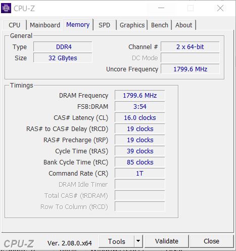

So sieht es bei mir im Dual Channel aus 2x64bit und in SPD Reiter sollten es auch mehr Infos sein.
Reaktionen: Alter_Falter
☝️Ja bei DDR4 hier ist aber DDR 5 im Spiel!
Reaktionen: Pilstrinker
