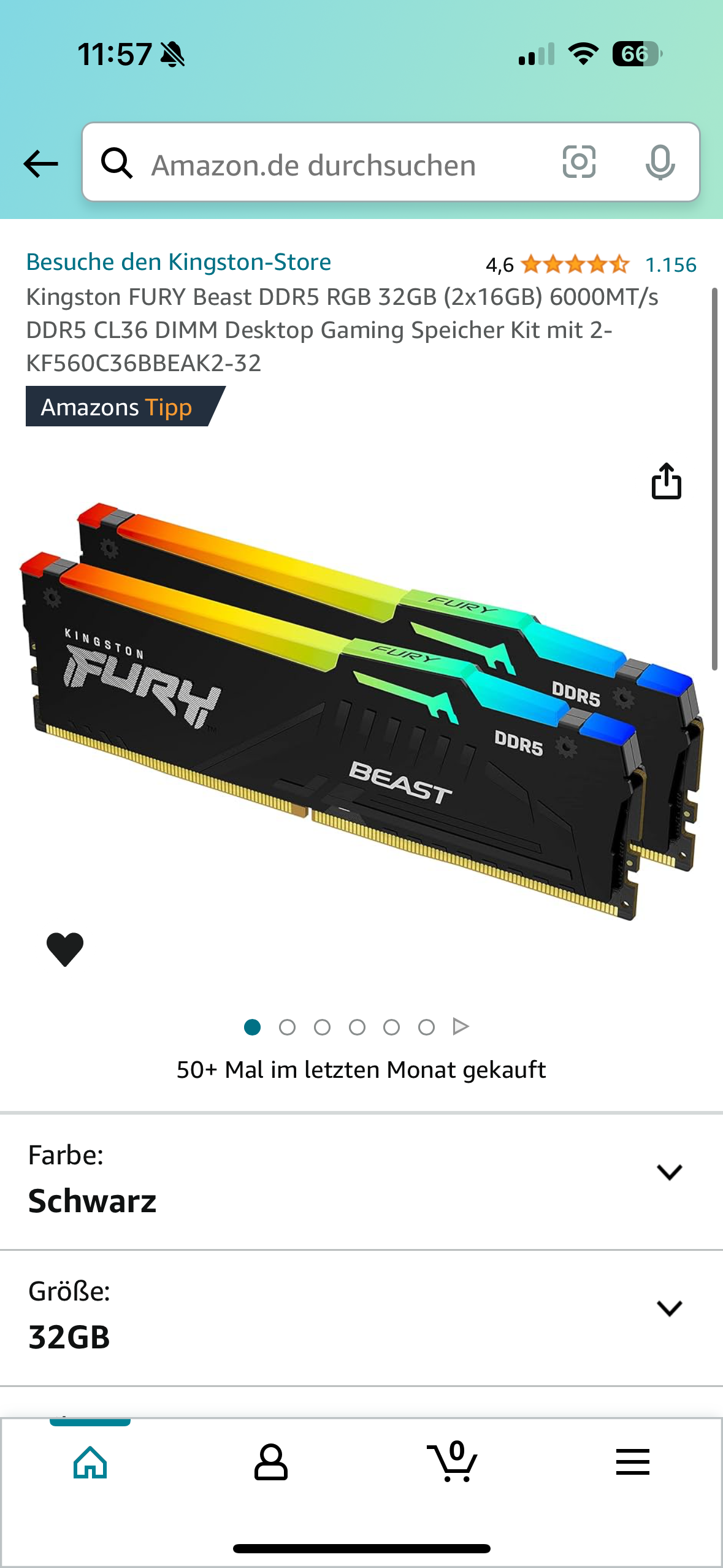

Die Fury Beast sind an sich auch weit verbreitet.
Ich würde CL30 nehmen.
Ich hab nicht das gleiche Board wie du, kann aber meine G Skills aus meiner Signatur empfehlen. Laufen bei mir ab dem ersten Tag mit 6000 MT/s und konnte sogar was an den Timings machen.

Müsste schon Amazon sein hab Prime und das zurück schicken geht samt Geld Service ist sehr gut muss kein RGB haben

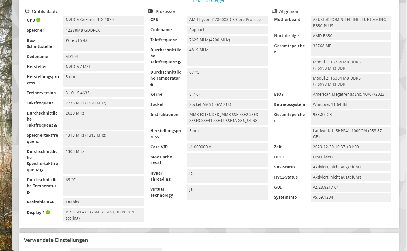

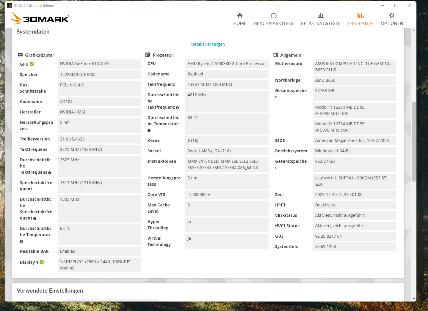

so hier nochmal mit voller Punktzahl und Bild dazu ,1 Bild mit richtiger Zahl...2 wo der Speicher nicht richtig läuft bzw das system,Was sofort aufällt CPU-Z läd in sekunden das Profil wenn der Speicher richtig ausgelesen wird ,es dauert sonst sehr lange und dann wird in der regel irgend was nicht richtig ausgelesen vom Speicher

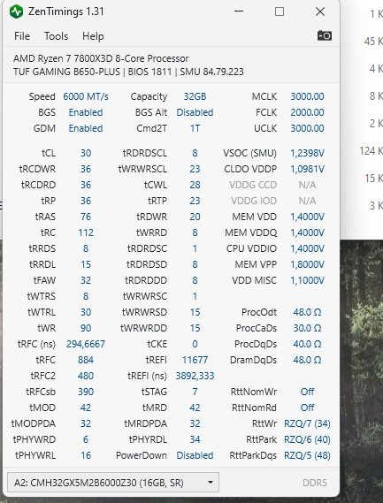

Ich meinte Zentimings.
3DMark scheint ja beides mal die gewollten 6000 anzuzeigen.
Ja teilweise kann der 3D Mark aber gar nichts an Speicher auslesen und ich kann dann auch nicht die Werte vergleichen mit anderen,dann auch immer die geringeren Punkte die halt zu fehlenden Dual Channel passen

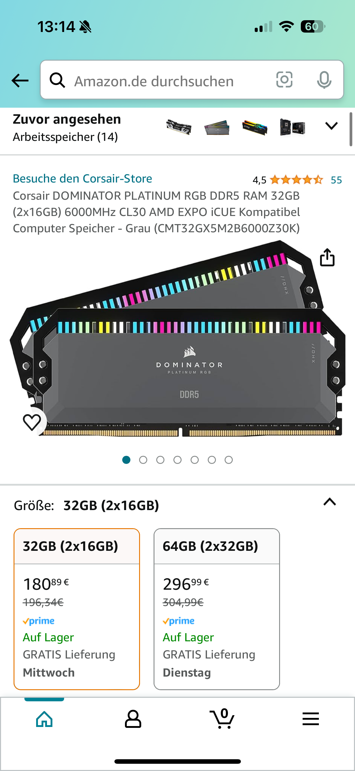

Was sagst du zu den Speicher?

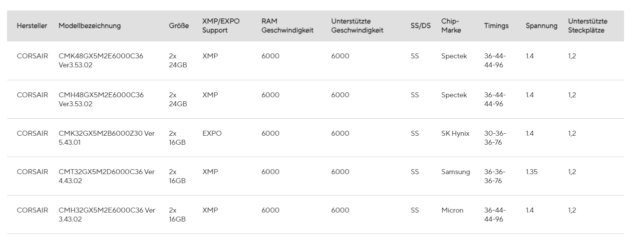

Diese Corsair wären laut Asus kompatibel, aber da ist dein jetziger auch dabei. Also weiss ja nicht.

https://www.asus.com/de/motherboard...sk_qvl_memory?model2Name=TUF-GAMING-B650-PLUS

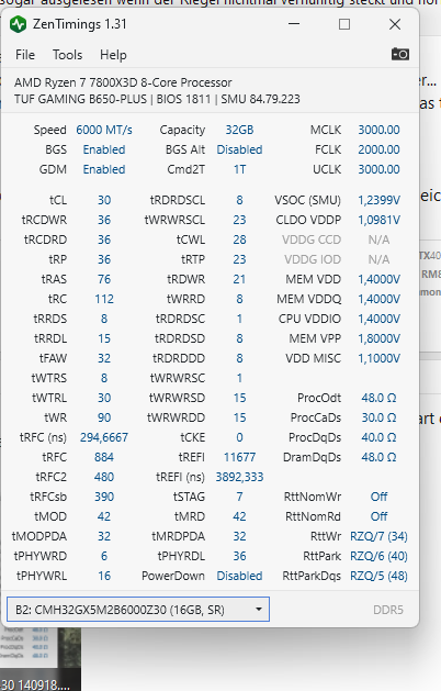

Wenn du das mit den Zentimings noch liefern könntest, dann sieht man vielleicht noch etwas, was man dem BIOS aufzwingen kann. Ist ein eigenes Tool.

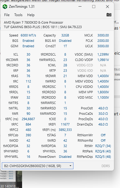

So kurze Info hab jetzt mal das Programm für RGB Steuerung beim Auto Start deaktiviert …bisher beim auslesen keine Probleme+Bild Zen

OK sehr gut.
Den Tipp von @peterX kannst du auch umsetzen.
Jedenfalls sehen die Werte nicht übertrieben schlecht aus, nur scheint Asus da standardmäßig aus den vollen zu schöpfen.
Wenn du mit dem Test gerade durch bist kannst du die Spannungen noch etwas anpassen. Im Prinzip gehts noch tiefer, aber das wäre ne gute Grundlage:
VSoC auf 1.25V
VDDP auf 1,05V
VDD, VDDQ und VDDIO auf 1,35V
Du hast den Power Down deaktiviert, dann solltest du auch den Memory Restore deaktivieren. Beide immer gleichzeitig an oder aus. Wobei ich aus empfehle.
