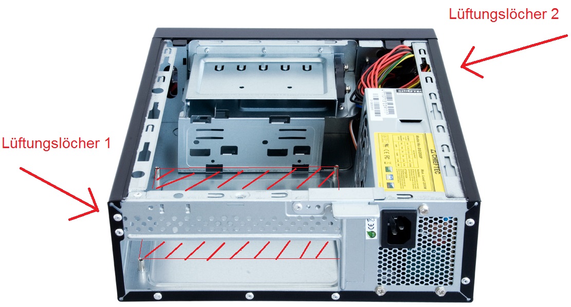

klingt jetzt vielleicht drastisch, aber sollte erheblich helfen: direkt überm cpu kühler loch ins gehäuse dremeln, staubfilter+lüftergitter montieren. ggf. sogar loch und lüfter mit einem kurzen stück rohr/luftschlauch verbinden. wenn du sauber und mit ruhe arbeitest sollte das der optik auch nicht schaden.
was die lautstärke angeht bin ich mir nicht sicher, weil ich keinen schimmer habe wie laut der mitgelieferte kühler ist. aber der sollte durch direkte frischluft auch etwas langsamer drehen...ist zumindest als letzte notlösung einen versuch wert.
EDIT: oh der hat quasi schon löcher...montier mal testweise rohr/schlauch dran (zum testen müssten klopapierrollen mit ein wenig tesa an den deckel gefummelt reichen), evt. auch mal den lüfter umpolen...

@ Casi030: Bei den einen "Lüftungslöchern" sitzt direkt das Mainboard mit Frontanschlüssen; bei den Anderen die Kabel des Netzteils... würde höchstens von Außen gehen... Und sowohl bei GH als auch bei Alternate steht dass keine Möglichkeit besteht, Gehäuselüfter zu montieren; Bei Chieftec selbst steht nichts von Lüftern bei diesem Gehäuse; bei anderen schon.
