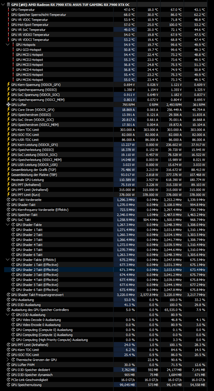

Mir ist aufgefallen das der GCD, also das wird denk ich mal der chip in der Mitte der GPU sein, zum teil extrem heiss wird 100Grad, während die MCDs grade mal auf 75Grad kommen. Die GPU Temp selbst ist bei 67 Grad. Auch wundert mich das der Lüfter nur mit maximal 71,5% drehte, bei diesen Temps würde ich die 100% erwarten.
DIe Karte wird jetzt 1 Jahr alt. Und ich mache mir ein bisschen sorgen, da der Kühler zumindest von der Größe her damit absolut kein Problem haben sollte.
Wirkliche Testvergleiche find ich zur 7900XTX Tuf nicht, nur zur 7900XT Tuf und das ist leider nicht vergleichbar.
Die Karte läuft komplett stock und komplett stabil.

Ein Auslesefehler kann ich quasi ausschliessen, hatte schon einige Male 85 86 Grad gesehen. Da ich aber aktuell mit der Quest 3 wireless vrchat spiele und die ja um einiges mehr auflösung als die Index hat, wird das vorherige CPU Limit wieder auf die GPU gepackt durch viel mehr auflösung, ergo mehr hitze. Ich habe kein GPU Z drauf, da ich HW Info dauerhaft in HG mitlaufen habe und immer mal wieder reinschaue.

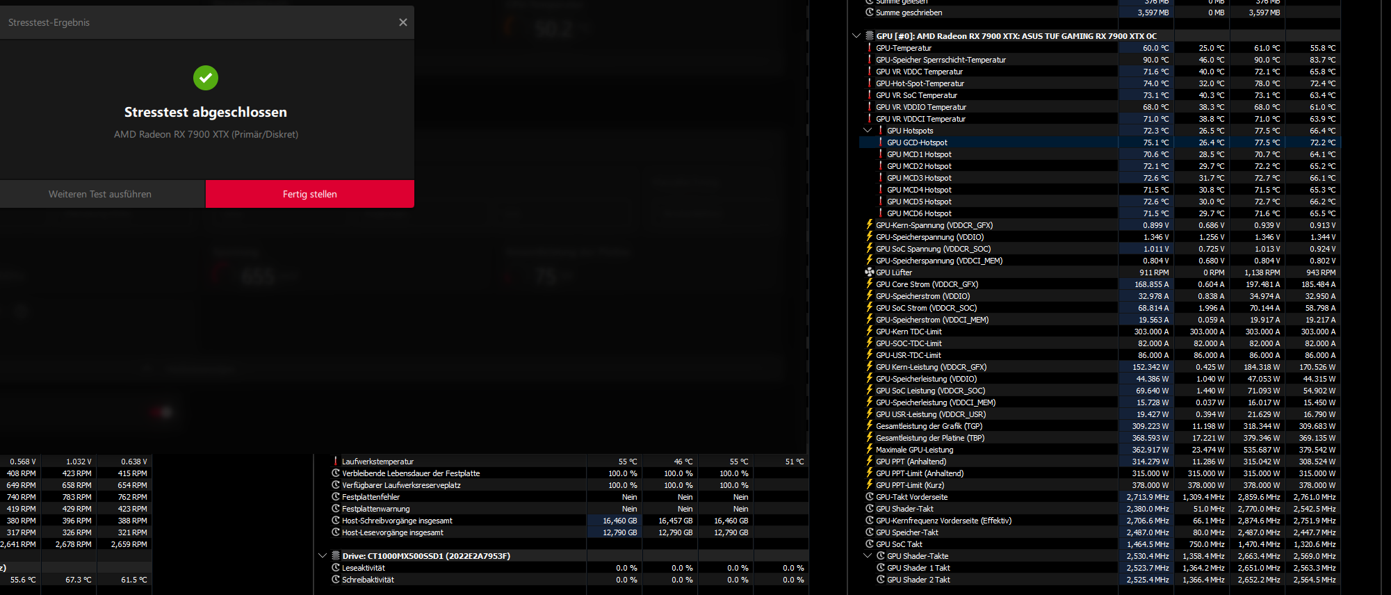

Die Hotspot und GPU werte von HW Info sind die gleichen wie auch im Adrenaline Treiber.

10Min Stresstest
