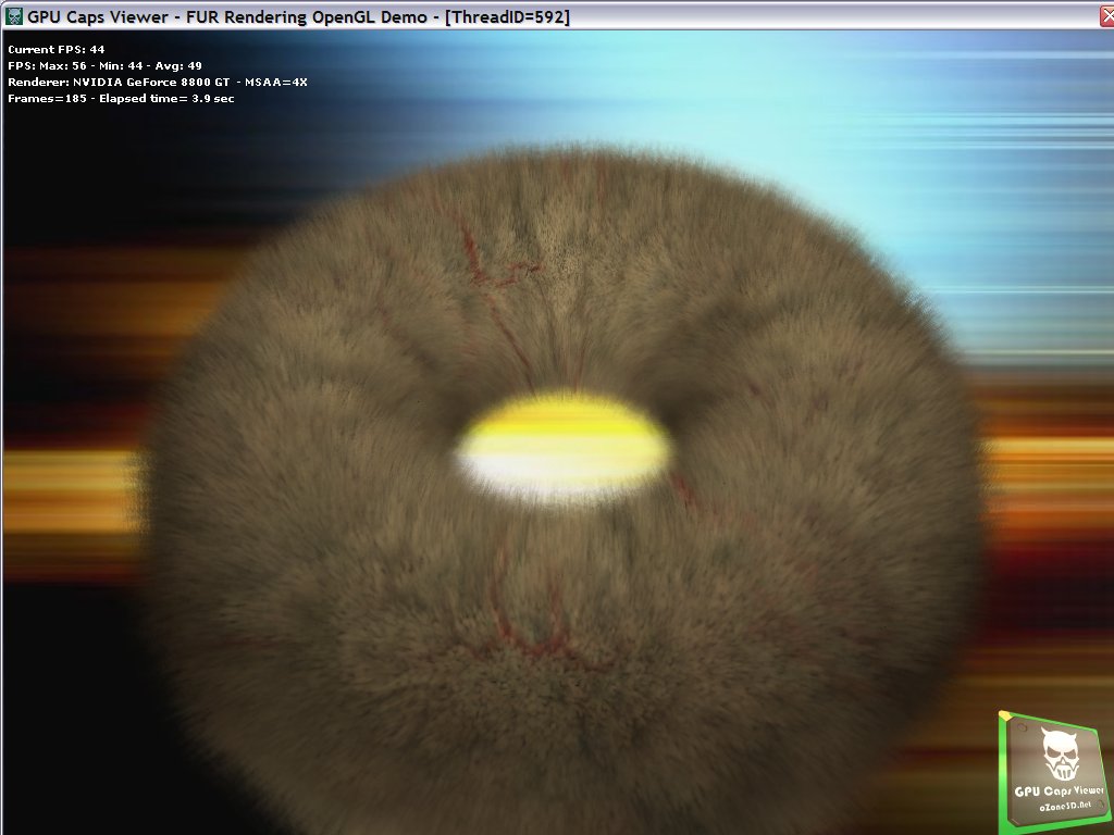

Schau euch mal das Bild anbei an, 44 FPS sind doch eindeutig zu wenig oder ??
Hat jemand noch eine Idee ??

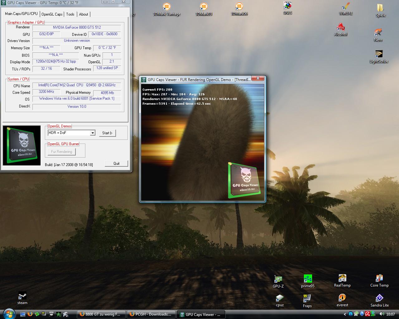

@SnakE1981,
du lässt das Programm in einem Minifensterchen laufen. Da ist es normal, dass es mit soviel Frames läuft. 44 FPS dürften bei 1024x768 normal sein.
also die 44fps sind vollkommen normal, der Fur benchmark ist extrem shader lastig und dient auch eigentlich mehr zum grafikkarten aufheizen. Als benchmark ist der nicht wirklich so zu gebrauchen da er nicht realitätsnah ist. lass lieber benchmarks in richtigen games laufen als den fur zu nehmen.
das BF2 ruckelt dürfte eher dadran liegen das du "nur" 2gb ram hast, BF2 ist bekannt dafür das es gerne sehr viel ram mag und das ruckeln wird von nachladen kommen.

Du hast recht hab jetzt erst geseh das ich die größe einstellen kann.
Bei 1024x768 hab ich auch nur knapp 50 FPS!
