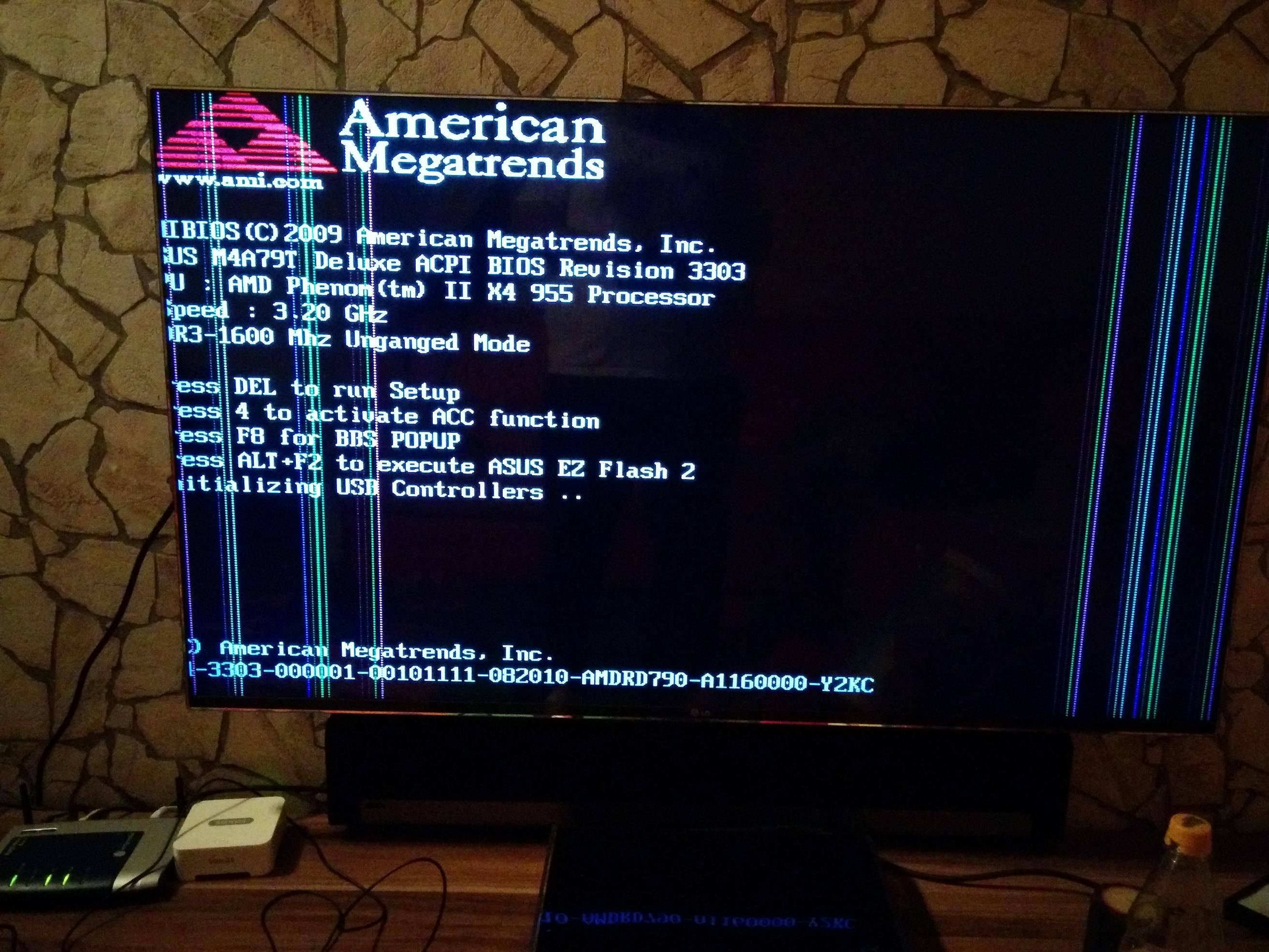

Hallo zusammen, ich habe seit gestern ein Problem mit meiner guten alten 8800GTX...beim Hochfahren blinken Maus und Tastatur wie verrückt danach Bluescreen.
Im Bios Boot kommt dann diese Erotische Streifenbildung.
Es wurde nichts Verändert Übertaktet oder sonst was gemacht. Aus am nächsten Tag an und jetzt das.
Kann man da noch was retten abgesehen von dieser Backofen methode?
Lg
Jap, die 8800GTX is Brei. Der Chip der Graka hat sich - dem Bild nach zu urteilen - gehimmelt. Ergo neue Graka fällig.
Die Streifen sprechen deutlich für einen VRAM-Defekt. Es ist also eine neue GraKa fällig. Backofen-Methode wäre sicher eine Übergangslösung, bis du eine Ersatzkarte hast. Meine HD6870 hat sich auch so verabschiedet, ich hatte sie noch 2x gebacken, aber das hat jeweils nur 2 Wochen gehalten.

:( das war mal eine eindeutige aussage.
Dann werde ich mich mal mit diesen ganzen neuen GraKa auseinander setzten.
Danke euch :)

Zur Grafikkarte, als Übergangslösung kannst du die Karte in den Ofen stecken oder falls vorhanden mit einem Fön den VRAM erwärmen. dann hast du noch gut nen Monat Zeit ;)

Hat mit deinem Problem zwar nicht zutuen, aber was ist das für ein Monitor auf dem Bild?
Wirkt fast so, als hätte er keinen Rahmen, sieht schick aus! ;)
Ist kein Monitor, PC hängt am TV. Ist ein LG 55LM960V. Hat ca. 4mm Rahmen.
Hab ich mir schon fast gedacht^^ Deswegen auch der abgeschnittene Rand. Sieht auf dem Bild aber total klein aus xD
Naja sowas sollte es mal als Monitor @27 Zoll geben. Dann wäre Multi-Monitor kein Problem.
