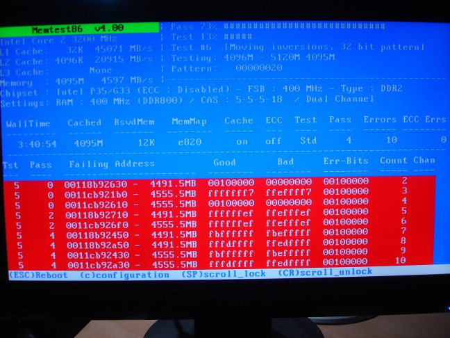

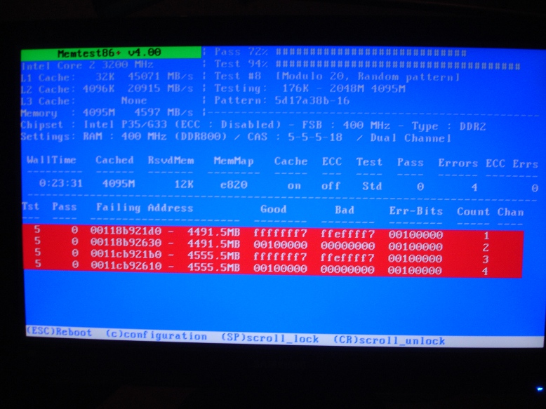

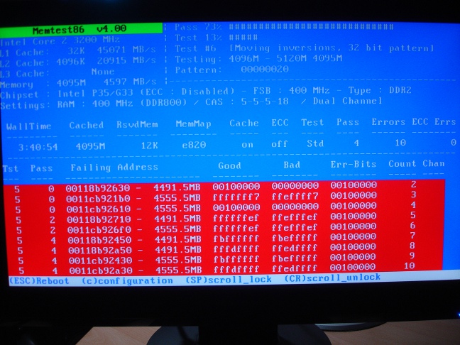

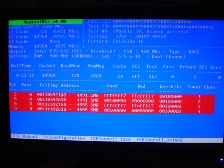

Memtest lief...
Siehe Screens!
Also soll ich mal Riegel 2 und 4 ausbauen?!
Oder welchen?!
Wegen dem DualChannel?!
Das ich erst die 2 einen und dann die 2 anderen mal Teste unter Last und dann hoffe das bei einem Paar kein Freez entsteht`!

Kann mir jemand die fehler vom Memtest deuten?!

Also habe Reigel für Riegel getestet!
1 Riegel zeigte Fehler bei Test5 an (Memtest).
Nun habe ich nur 3 Riegel drin. Der defekte Riegel ist nicht drin.
Der Freez kommt bei ca 84°C. Habe so eben getestet. Alles was darunter ist, läuft okey...
Soll ich mir nun einen neuen Riegel holen oder nur mit 2 Riegel testen?
