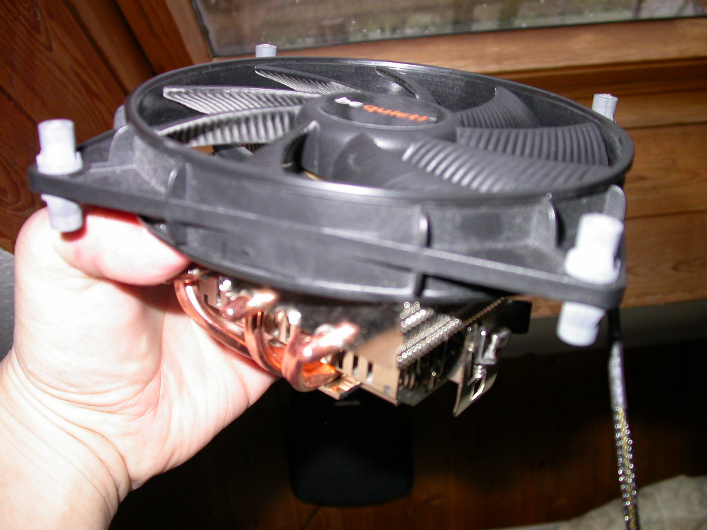

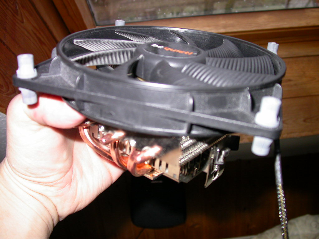

Hm okay...zu allererst würde ich eine gute WLP verwenden....wenn diese nicht sogar bei dir fehlt.
Den Lüfter hatte ich auch..habe einen anderen draufgeschnallt...siehe Bild.
Ich denke die Temperaturen würden sinken....mind. 30 Grad.
Versuche mal den 4PIN CPU Lüfter nur auf 100% über einen alternativen 3PIN Onboard Anschluss laufen zu lassen. Soweit ich weiß, läuft der Lüfter auf 2000 rpm bei 100% . Vielleicht trottelt er ja ( deswegen bei mir der Ausbau)
Bild:
