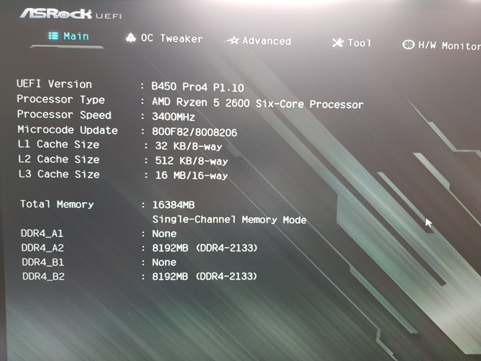

Also ich habe das Bios gestartet und es wird mir wiefolgt angezeigt (s. Bios 22092018.jpg). So wie ich das sehe werden beide RAM erkannt oder?

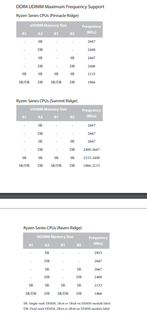

Eine Lücke habe ich bereits gelassen, wegen dem CPU Kühler kann ich glaube ich den ersten Slot (A1?) nicht belegen, deswegen habe ich A2 und B2 genommen.
Das nachfolgende Bild ist das einzige, was ich hierfür in der Anleitung des Mainboards finde :/

Single Channel memory mode ist schon Mal falsch. Versuch die anderen Slots einfach Mal.
A1 B1 auch. Du kannst die in jeden Slot packen, es sollte aber später Dual-Channel laufen. Das braucht bestimmte Slots
A2 u. B2 sind lt. Auszug vom Handbuch soweit korrekt. Bleibt die Frage ob der RAM auch wirklich korrekt in den Slots steckt. Denn für die Erkennung der jeweiligen Kapazität reicht es wenn nur wenige Pins aus der Pinreihe kontakt haben. Nur mit den wenigen Pins kann aber kein Lese-/ Schreibvorgang erfolgen. Dafür muss der RAM vollständig = korrekt im Slot sitzen.
P.S. Im Foto vom UEFI/ BIOS steht als UEFI-/ BIOS-Ver. P1.10 als Final-Ver. wird jedoch P1.30 genannt, siehe https://www.asrock.com/mb/AMD/B450 Pro4/index.asp#BIOS dementsprechend würde ich das UEFI/ BIOS auch aktualisieren wollen.
