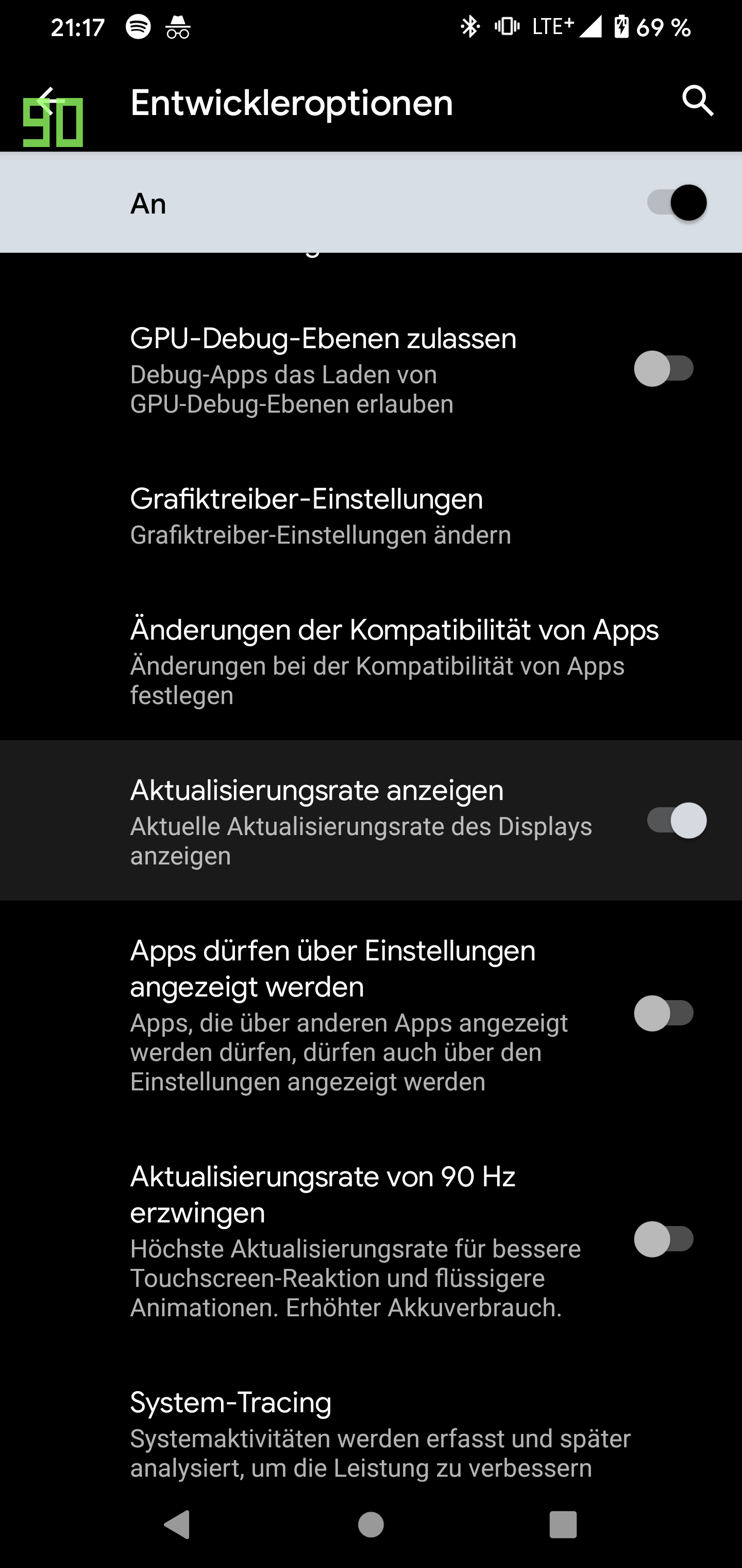

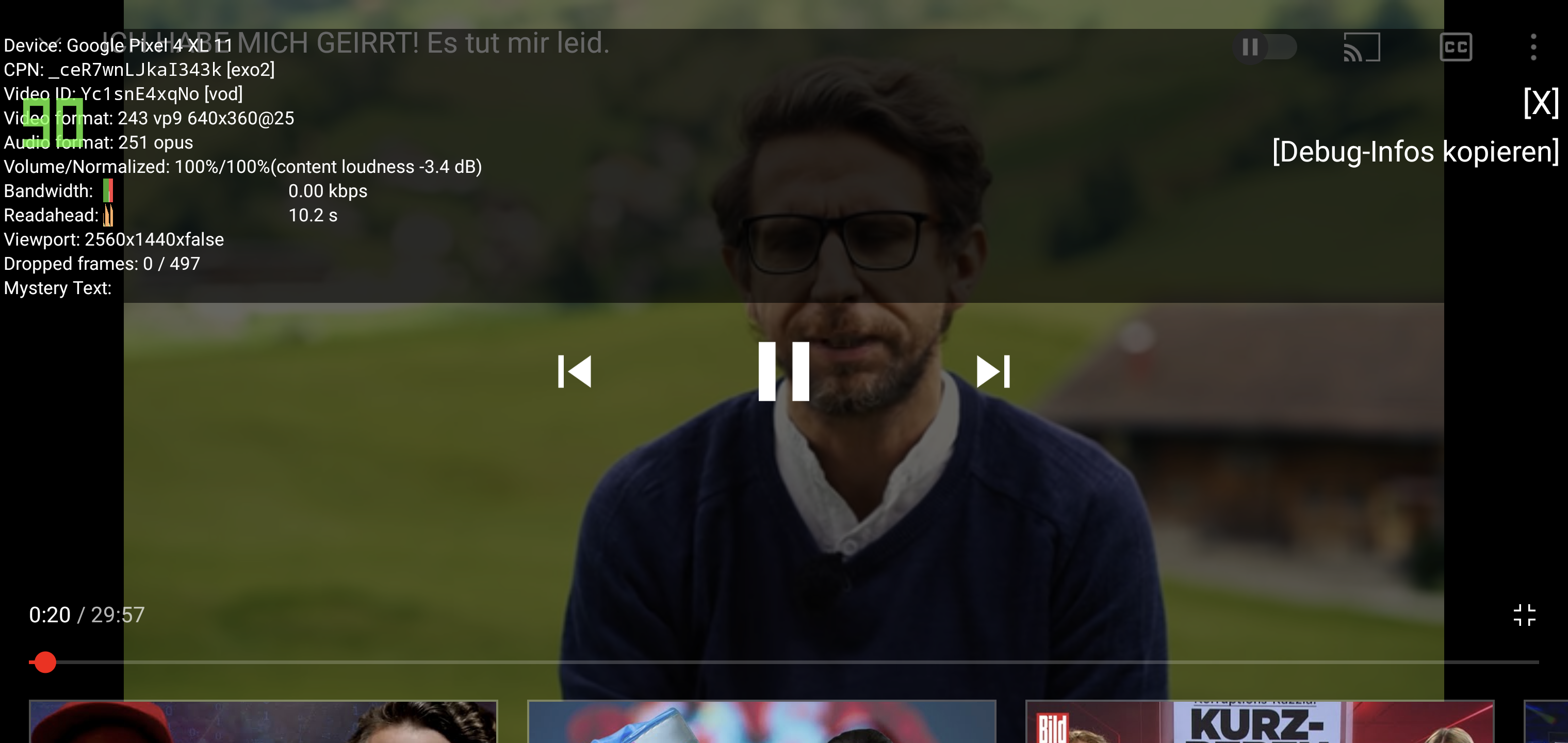

man kann sich in den Entwickleroptionen die aktuelle refreshrate anzeigen lassen. meine bleibt stetig bei 90Hz (Pixel 4), also nix mit variabel :)
VRR kann meins zumindest nicht
