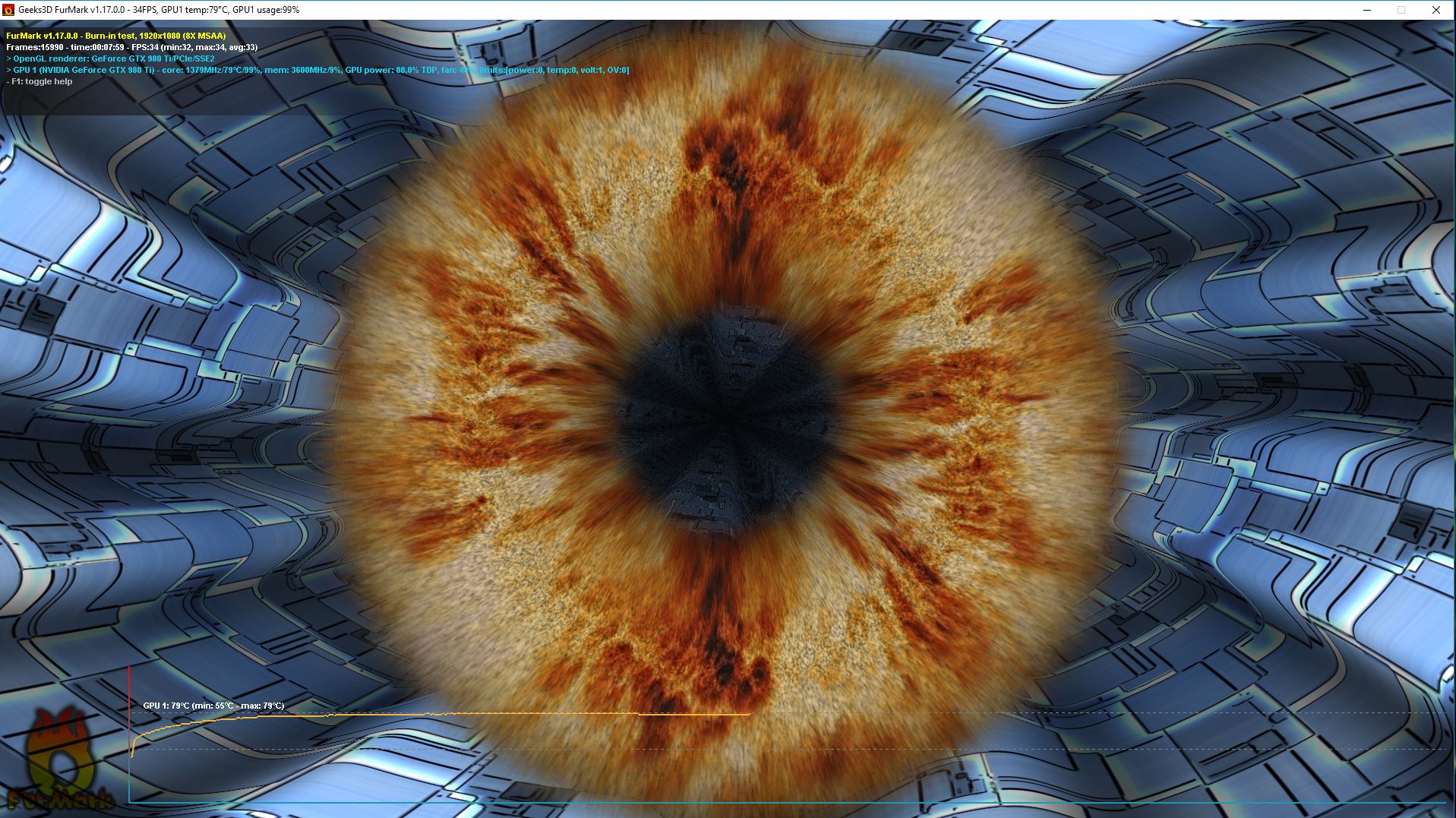

Hier mal ein Screen von FurMark: http://fs5.directupload.net/images/160329/c2kwvwm2.jpg
Nach dem Screen habe ich die Gehäuse Lüfter runter gestellt und bei 80Grad fing das piepen wieder an.

Unter FurMark waren es 380-387Watt. Nein, ich habe die GPU nicht weiter übertaktet.
Oha ich liebe es wenn die Leute ihre Hardware mit FurMark quälen >.<
Unter den Bedingungen sind 79° ziemlich gut...

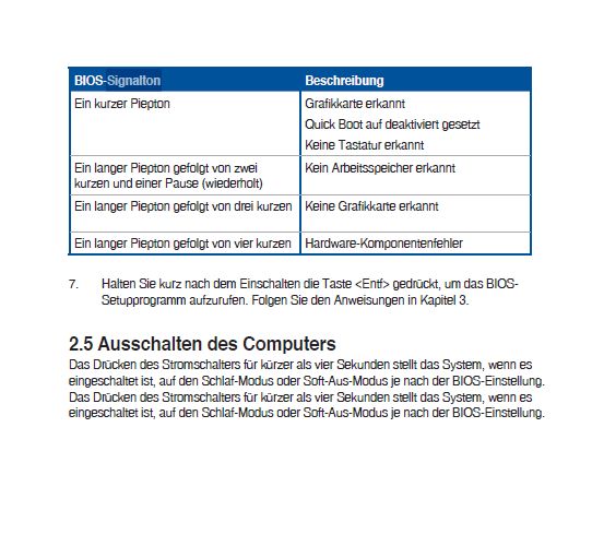

Laut Handbuch gibt das Mainboard diese Signale:
http://fs5.directupload.net/images/160329/7uhhfxre.jpg
Davon passt aber keins. Sonst habe ich bezüglich Signal nichts gefunden.

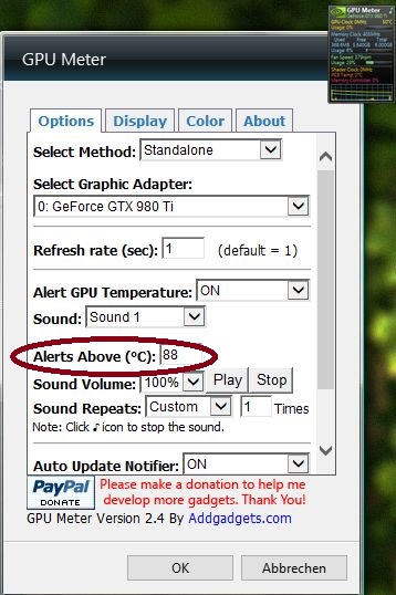

Ich habe jetzt noch ein Programm deaktiviert und zwar PC Meter. Aber die Temp bleibt hoch und das scheiß piepen kommt auch immer noch.

2. Du bekommst doch zwei kurze Pieptöne. Steht davon nix im Handbuch?
Ok immerhin ist das gepiepse nun weg ;)
