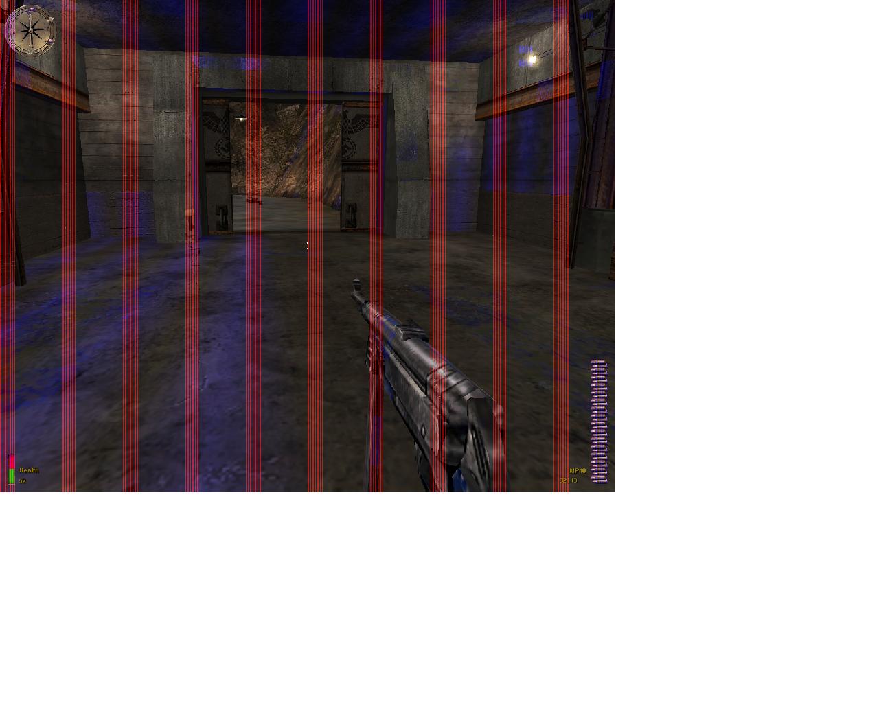

Seit neuem habe ich ein ernstes Problem ... Pixelfehler in Massen!
Alles rote Längsstreifen siehe Bild. :(

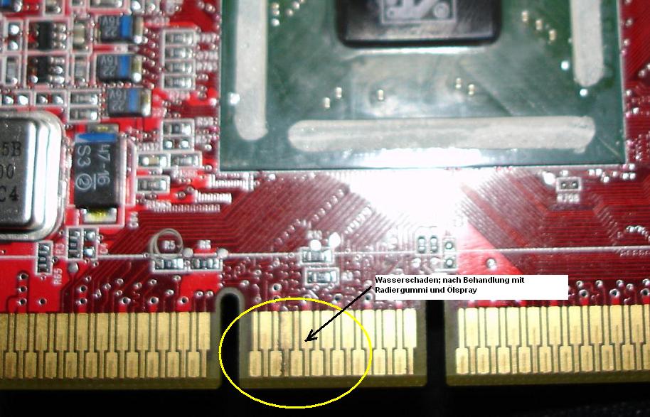

Folgende Vorgeschichte: Ich habe den NB-Wakü-Block wieder draufgebaut, dabei ist ein wenig Wasser über MB gekommen - egal, kurz trocknen und mit speziellen Sprühöl reinigen.

Dann ging die Sch*** auch schon los - alles voll mit Pixelfehler. Zwischendurch, nach einem Neustart, gab es auch mal wieder ein gutes Bild!

PS: ich werde versuchen heute die 9800 gegen eine MX440 zu wechseln - dürfte Klarheit bringen! Villeicht ist nämlich mein AGP-Slot durch das Wasser in Mitleidenschaft gezogen worden!

Edit #1 - Ich hab noch schnell das Foto mit dem Schaden am Kontakt dran gehängt :D

Was ich mal versuchen würde... Tune mal die GPU und Speicher der Graka runter... wenn dann nicht mehr die Fehler auftreten dann liegts an der Graka!

Als ich zur Amus gegriffen habe -> Zack und der Bildschirm war schwarz und danach wenigstens die obligatorischen roten streifen!
