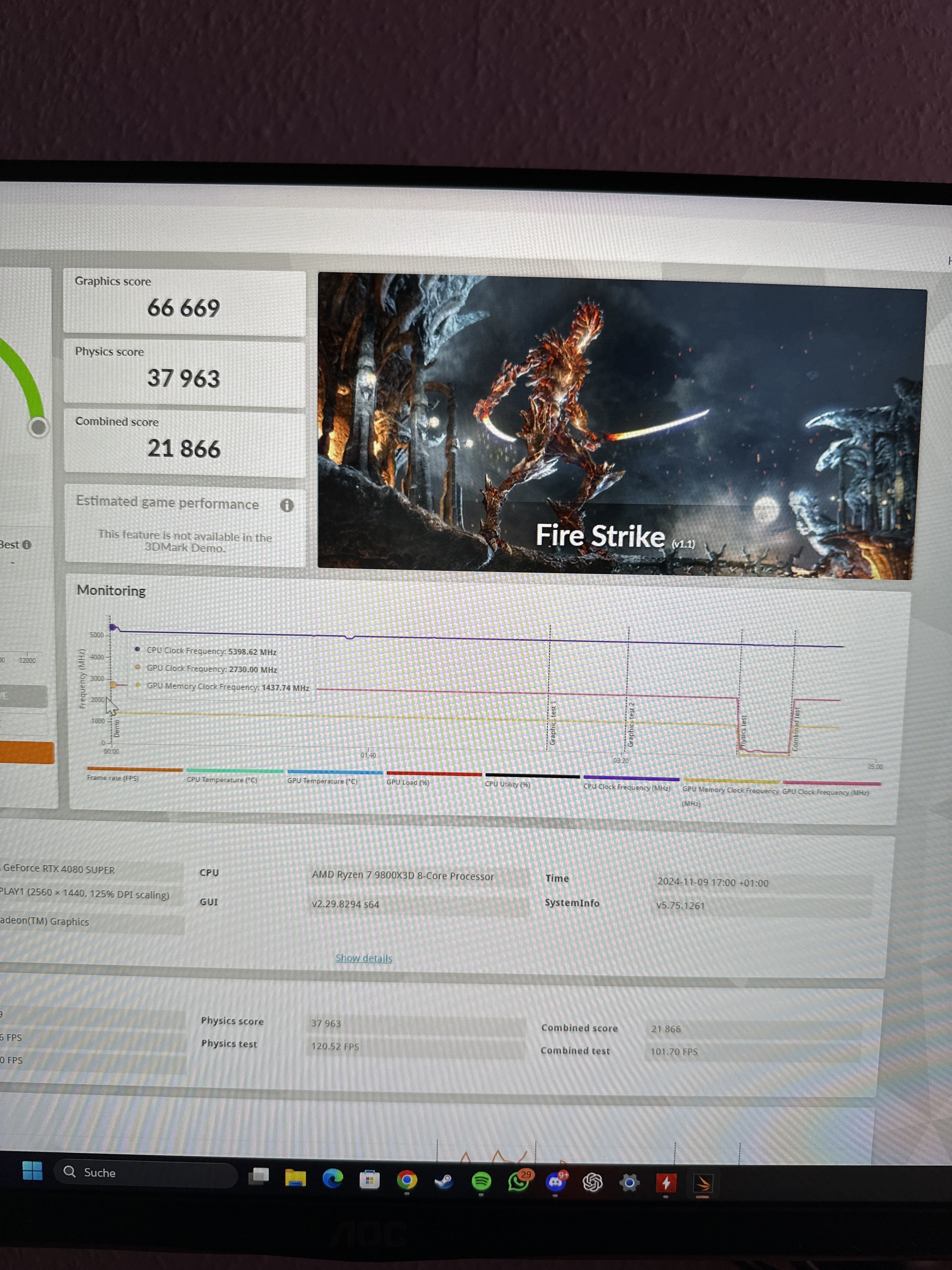

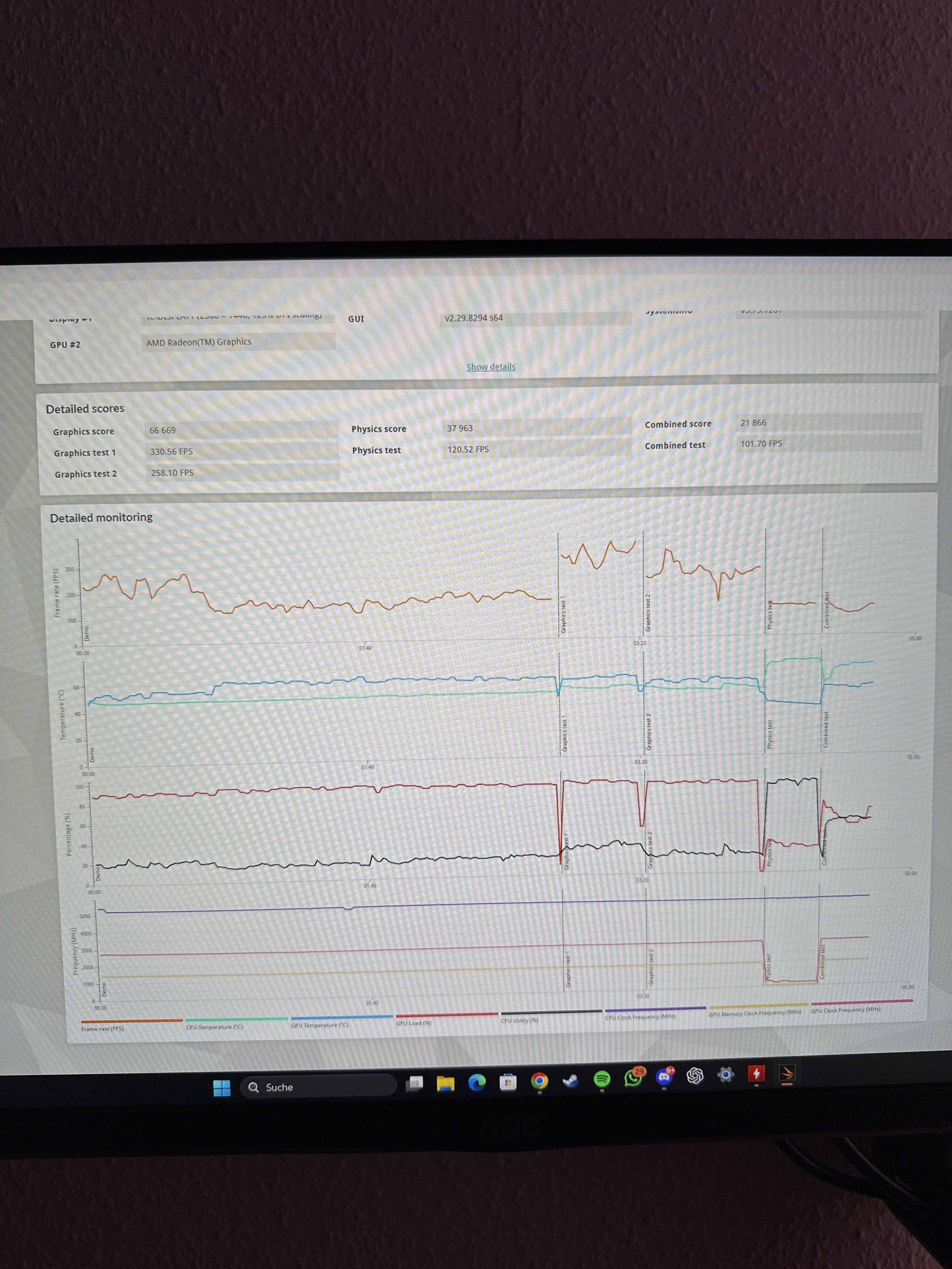

Was könnte ich tun, um den Fehler weiter einzugrenzen? Würde mich freuen das Ganze gemeinsam mit euch zu lösen. Anbei mal 1-2 Firestrike Auswertungen von gestern, die ich hier noch rumliegen habe.

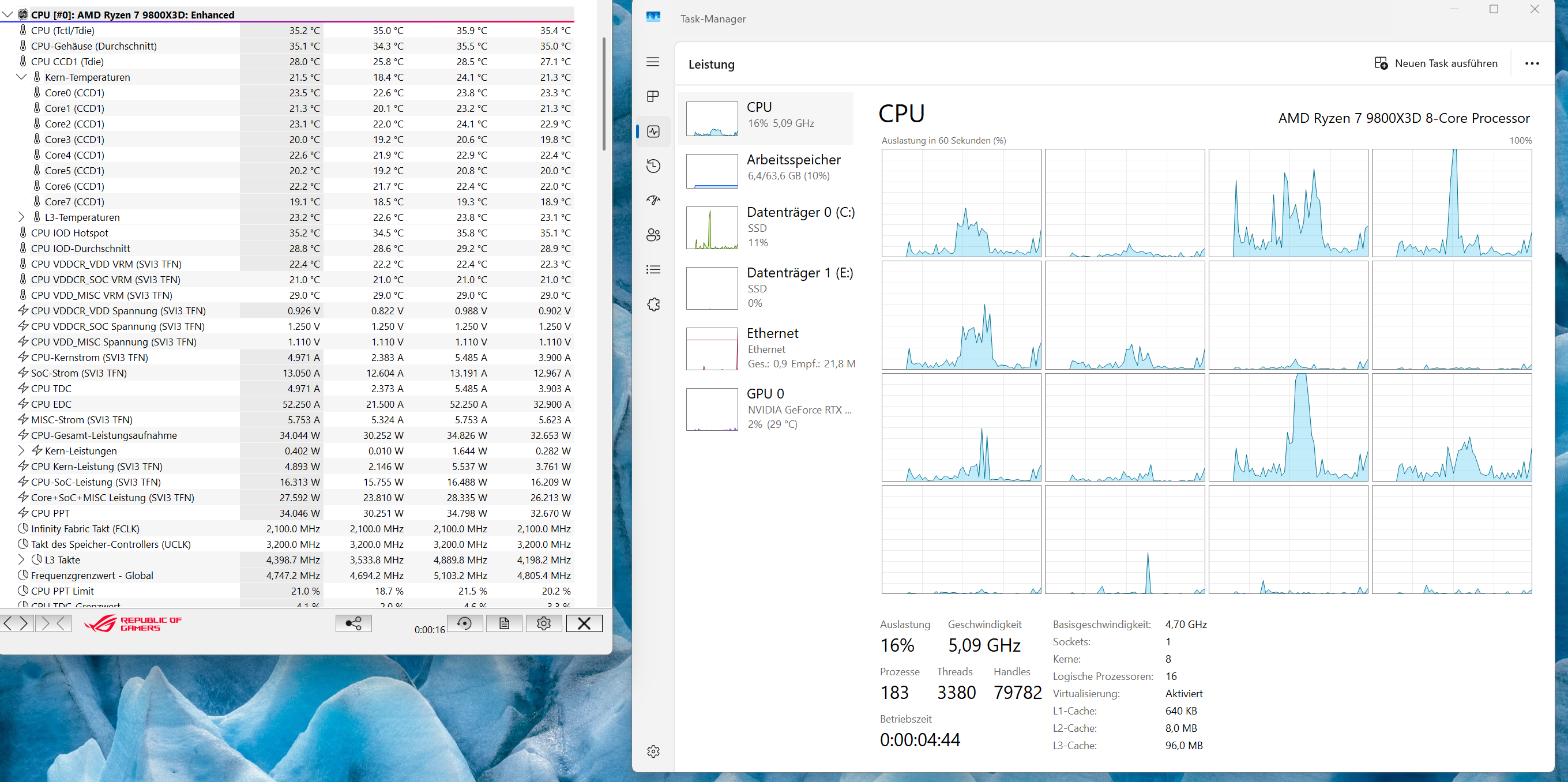

So sehen die Werte bei mir aus:

@t3chn0: Das ist kühl - dem CPU würde ich eine Mütze aufziehen :D. Good Job.
Okay, sieht "offensichtlich" alles gut aus, ausser die GigaByte Tools ;-) . Du hast um 6% weniger Score als "Bencher" mit ihren "optimierten" Installationen in CB23 und Firestrike.
Mach doch mal Case auf und "Blase" luft während dem Benchrun rein (Ventilator usw).. ändert sich die Punkte?

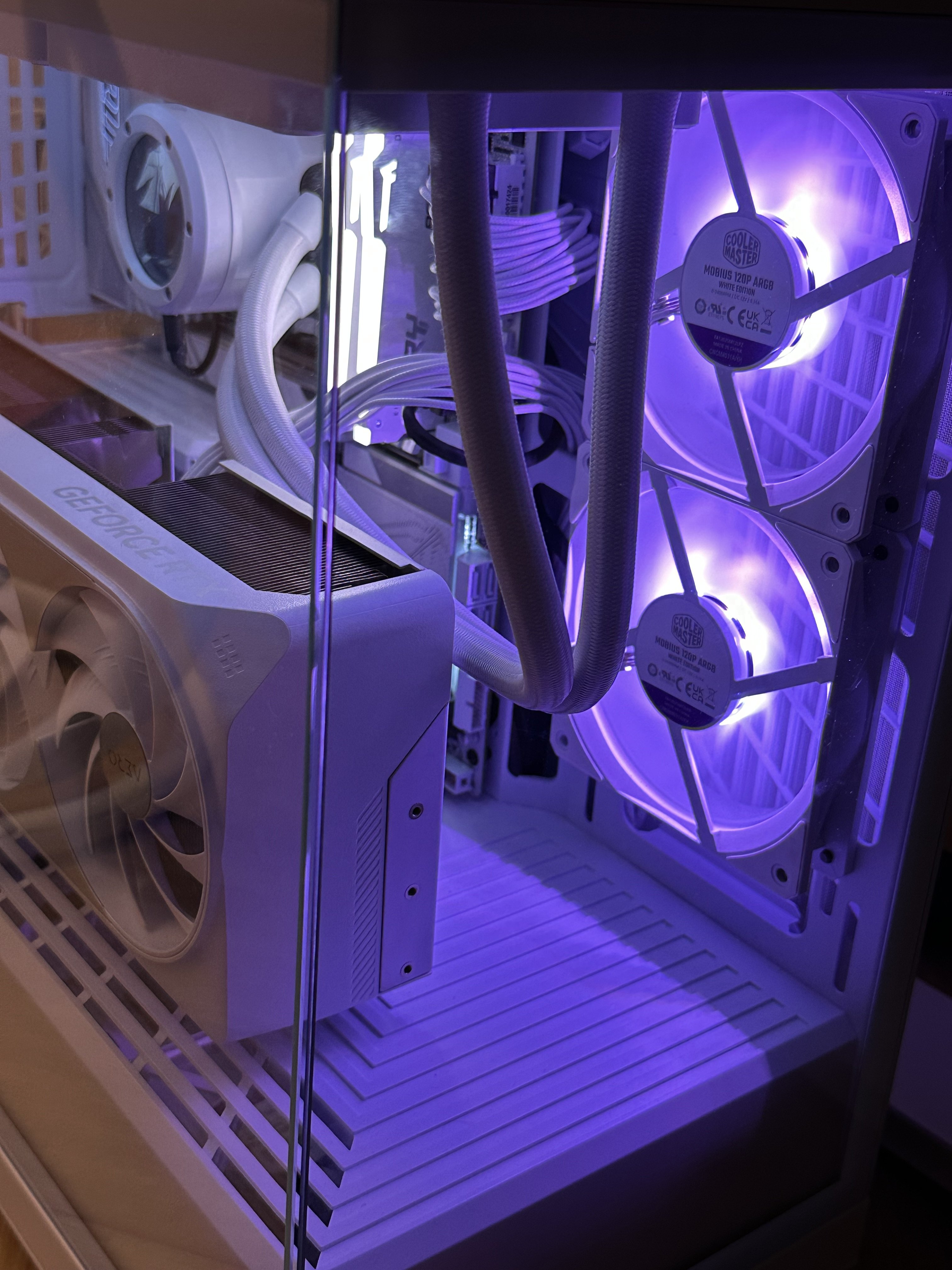

Hab gerade nur das. AIO oben ist klar. Unten ist 1x zusätzlich intake Lüfter (sieht genauso aus wie rechts - also quasi mit der Seite ohne Sticker nach unten).
Pusten die Lüfter der AIO rein, oder raus?

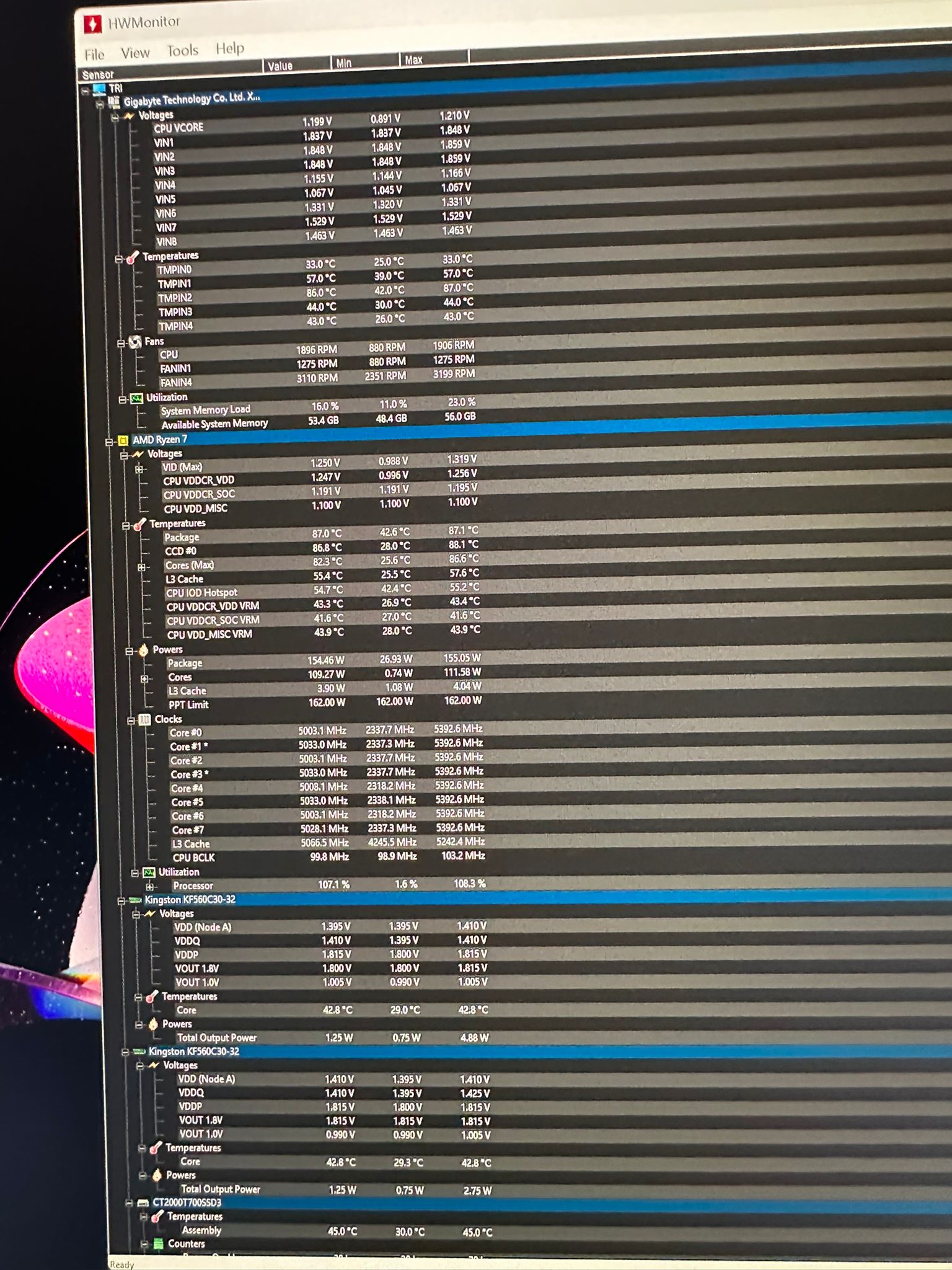

Temperaturen: Bin durchschnittlich so auf 86 Grad unterwegs - Peak war 87.1. Anbei auch mal die Infos zu den Clocks.
Anbei mal die Temps. Was sagt ihr? Auch zu den Clocks?
Der Takt erklärt das Ergebnis würde ich sagen - wir wissen aber nicht wirklich wann der Screenshot erstellt wurde... - wir stehen ja nicht hinter dir...
Sollte wohl bei min. 5,2GHz bei laufenden Cinebanch R23 sein - z.B. HWL hat damit 22.814 Punkte bei fast 5,3GHz.
Deiner geht bis fast 5,4GHz, die Frage ist nur wann und warum... - da spielt auch das Board mit rein.
