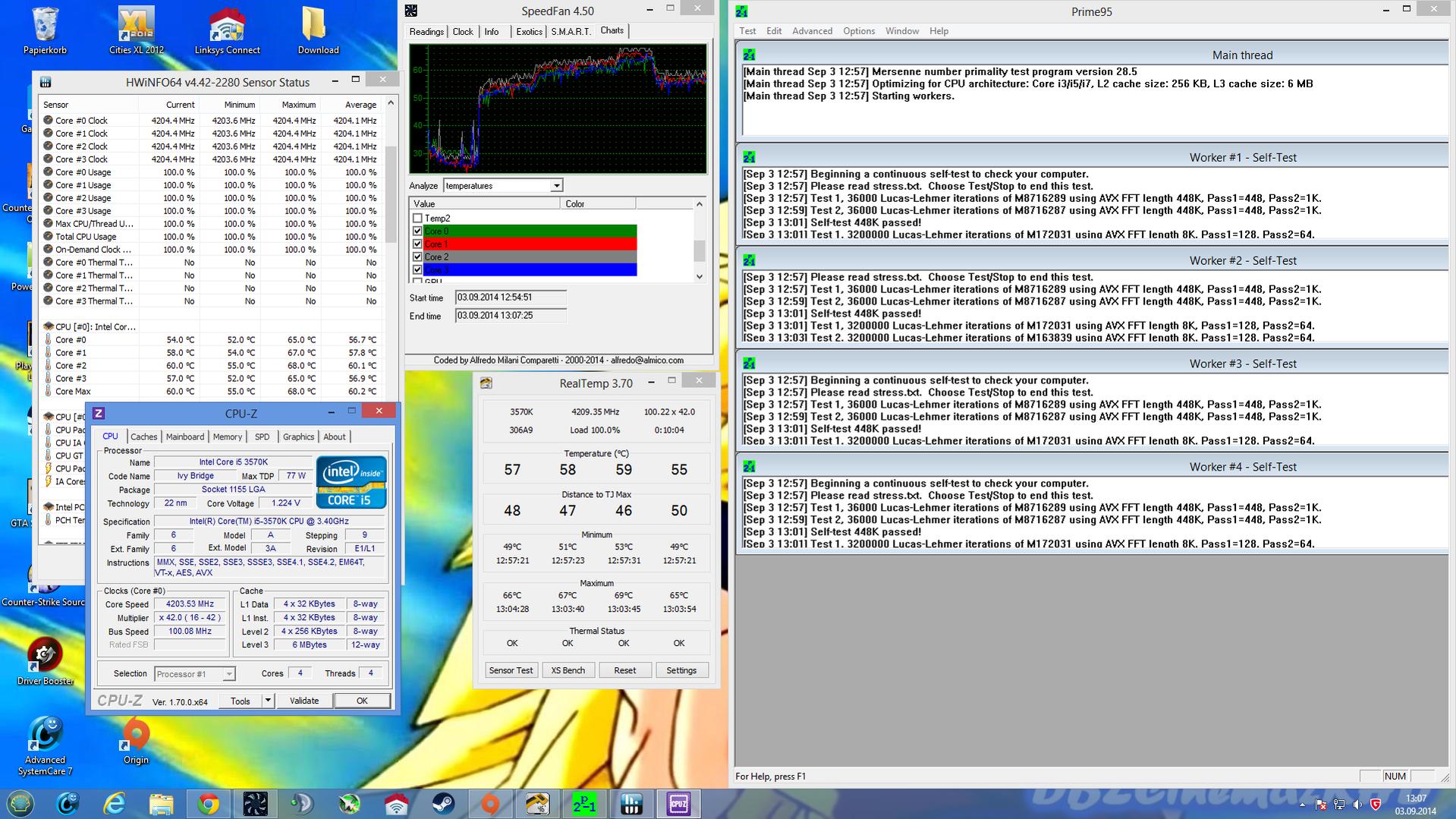

Ich meinte die Rechenleistung. Nach langem Experimentieren habe ich zum Schluss diese Werte erreicht.
CPU: 4,5 Ghz
Core Voltage : 1,29 V Idle , 1,32 V Prime 95 (Vollast ?)
Der Prime 95 Test hielt nur 4:55 + Windows Startup, danach Stürzte Windows 8 Pro ab. Das war der längste Test von all meinem Tests. Manual heißt glaube ich bei dem Gigabyte GA-Z77-D3H Mainboard nicht "Manual" ?!
Höher bin ich nicht mehr gegangen, nach 1.3 wird es brenzlig ?!
