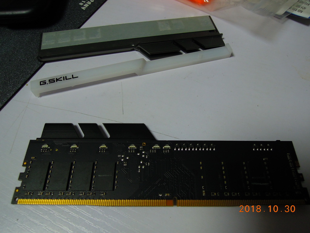

Das milchige teil für die rgb Beleuchtung sollte vorne und hinten zwei kleine haken haben die sollen es in position halten
Genau, die Haken haben sie auch und ich kann die Plastiknasen auch in die Kühlfinnen des Kühlers schieben und die Haken an den Seiten festmachen, aber das ist alles sehr locker und hat spiel und fällt einfach wieder heraus nach einiger Zeit.
Zusätzlich sind da noch zwei kleine runde Nippel die in den schräg verlaufenden Rillen der Kühlkörper sitzen.
Es hat aber auch bei mir leicht gewackelt....aber rausfallen war keine Gefahr.
