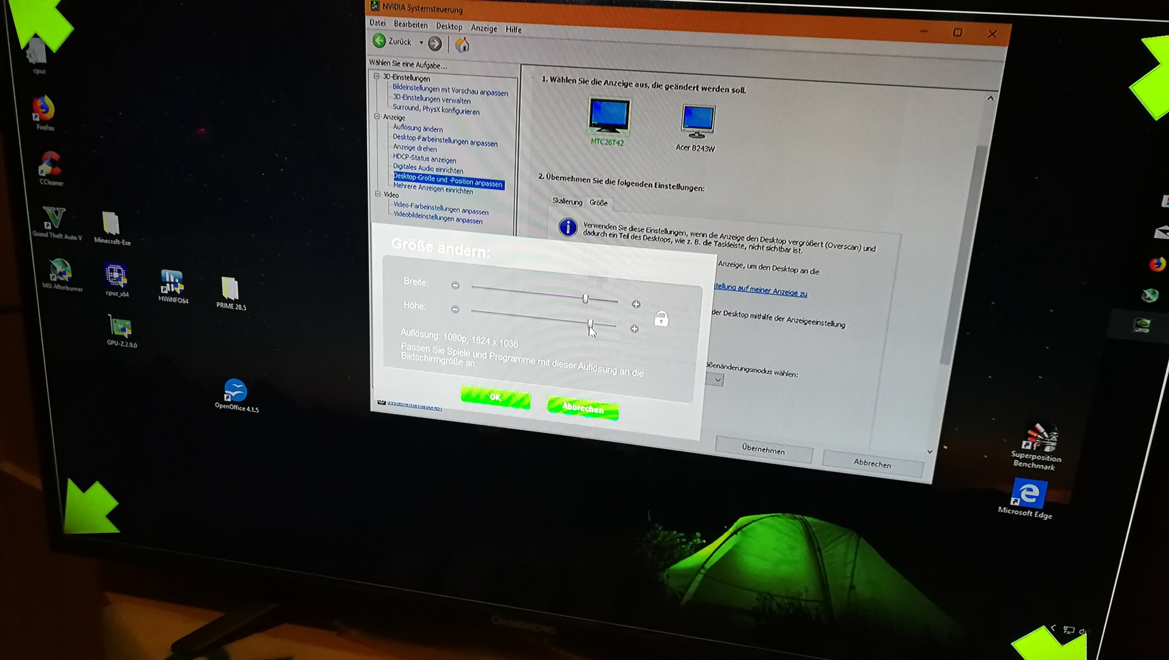

Ich wollte wieder mal einen Versuch starten, meinen Fernseher am PC nutzbar zu machen, ohne dass das Bild abgeschnitten ist. Pustekuchen! Vor knapp 3 Jahren habe ich es auch versucht, erfolglos. Seitdem haben sich Grafikkarte und BS geändert, nämlich 1080 und Windows 10. Der Fernseher ist aber die gleiche Glotze wie damals, Changhong LED40D2080ST2. :rolleyes: :rolleyes: :rolleyes: Da wurde aber auch zwischendurch mal eine neue Firmware aufgespielt. Für die Glotze sind Bild und Kontrast subjektiv in Ordnung.
Wenn ich den PC mit HDMI anschließe, sind die Ränder abgeschnitten. Im Fernseher gibt es tatsächlich Overscan-Einstellungen, jedoch ist bei allen der Rand abgeschnitten. Bei Zoom 1 und 2 ist sogar noch mehr abgeschnitten. Im Grafiktreiber kann ich das Bild zwar verkleinern, aber dann ist das auch wieder so ein Skalierungsgematsche, weil quasi das Bild auf 18xx*1xxx runterskaliert wird, damit es raufpasst. Das ist mit in dem Menü, wo man Over-/Underscan wählen kann. Bei diesen Punkten passiert übrigens nichts. Gibt es da nun eine Möglichkeit, wie ich das Bild vom PC vernünftig auf den Fernseher bekomme? irgendwelches Skalierungsgematsche ist nicht erwünscht. Es soll doch nur einfach 1080P in 1:1 auf 1080P laufen. VGA ist übrigens auch keine Wahl, weil das Bild verwaschen ist, auch wenn da raufpasst, ganz ohne Skalierung und abgeschnittene Ränder. Neuen Fernseher kaufen ist auch keine Option.

Mick32 schrieb:
Würde mich auch mal interssieren, habe so ziemlich die gleichen Probleme, TV auch per HDMI an der Grafikkarkte angeschlossen. Eine richtige Lösung habe ich dazu leider auch nicht. An den PC Monitoren läuft alles 1a und am TV wird das Bild beschnitten. Sorry das ich mich hier so einfach einklinke.
Du kannst dich hier gerne einklinken! Meinen Benq-Monitor betreibe ich auch mit HDMI und den Acer mit DVI. Auf dem Benq ist nichts abgeschnitten. Da muss ich lediglich den Farbraum im Treiber erweitern und rechts unten bei der Uhr Realtek-Blabla auswählen, damit die Kopfhörer und nicht die Monitorboxen benutzt werden.

Edit: Sowas wie Overdrive/Overscan aus hat der Fernseher nicht, da ist Auto, 4:3, 16:9, Zoom 1, Zoom 2 und bei allen ist das PC-Bild abgeschnitten. Fernsehbild ist bei Auto und 16:9 allerdings komplett und bei 4:3 auch komplett, aber gestaucht.

Gerade mal angeschlossen, für HDMI kann ich ich nicht den den PC-Input nehmen. VGA kann ich mit Adapter gar nicht anschließen, weil der Adapter VGA zu DVI-D ist und die Grafikkarte DVI-I hat (oder andersrum). Meine Aussagen zu VGA bezogen sich auf den alten Test und ein neuer Test war eigentlich nicht vorgesehen wegen verwaschenem Bild.
Edit: Auch keine Einstellungen in den Untiefen des Fernsehers.

Nichts hilft bei "Desktop-Größe und -Position anpassen", außer der Punkt, wo das Bild auf 18xx*10xx gestaucht wird, sieht aber nicht gut aus.
