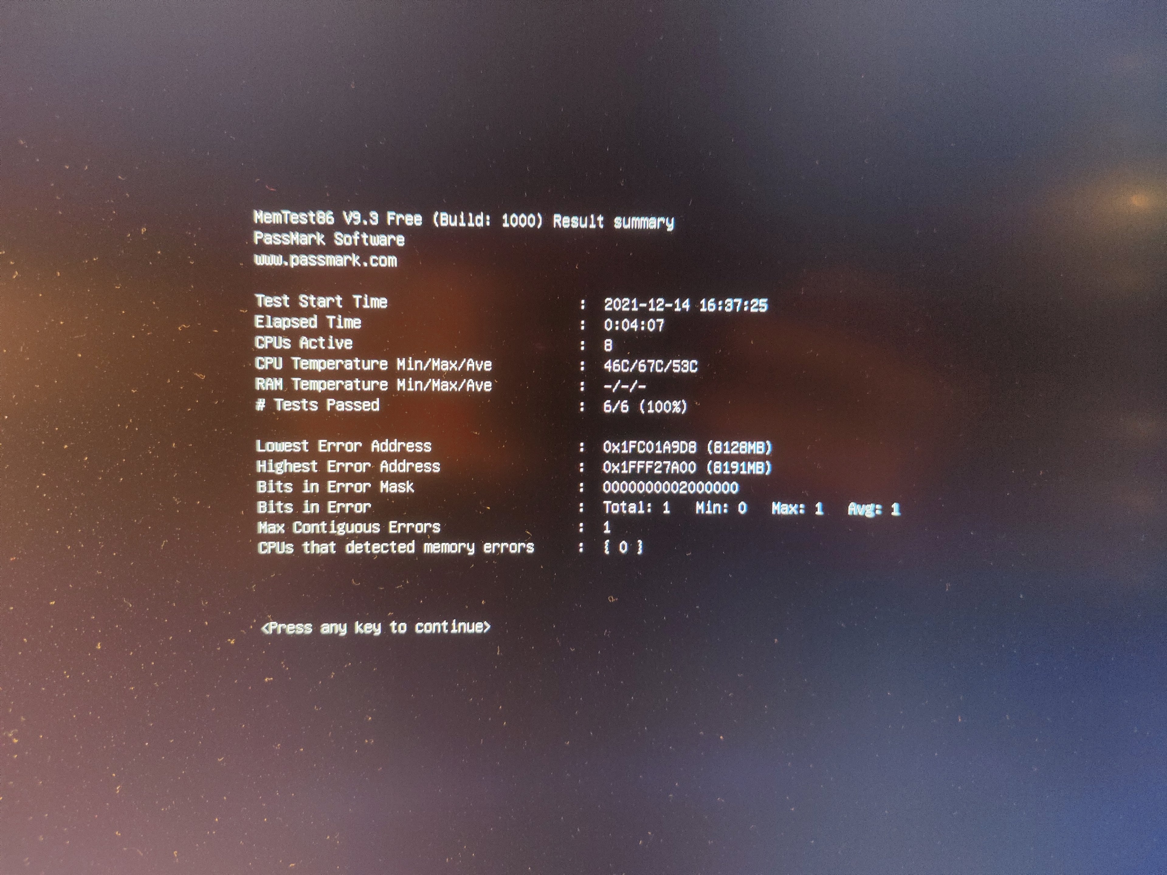

Gibt's keine Bluescreens, brauchst du den Arbeitsspeicher nicht mit "Memtest86" zu checken.

Ja, Spiele Abstürze sind aber keine Bluescreens,
oder hast du gar Fehler bei Memtest86?
Was stimmt denn da jetzt nicht ganz, bei dem was du von mir zitierst?
Ich habs ergänzt oben → Memtest86.

Ich glaube, das Problem hat sich geklärt...

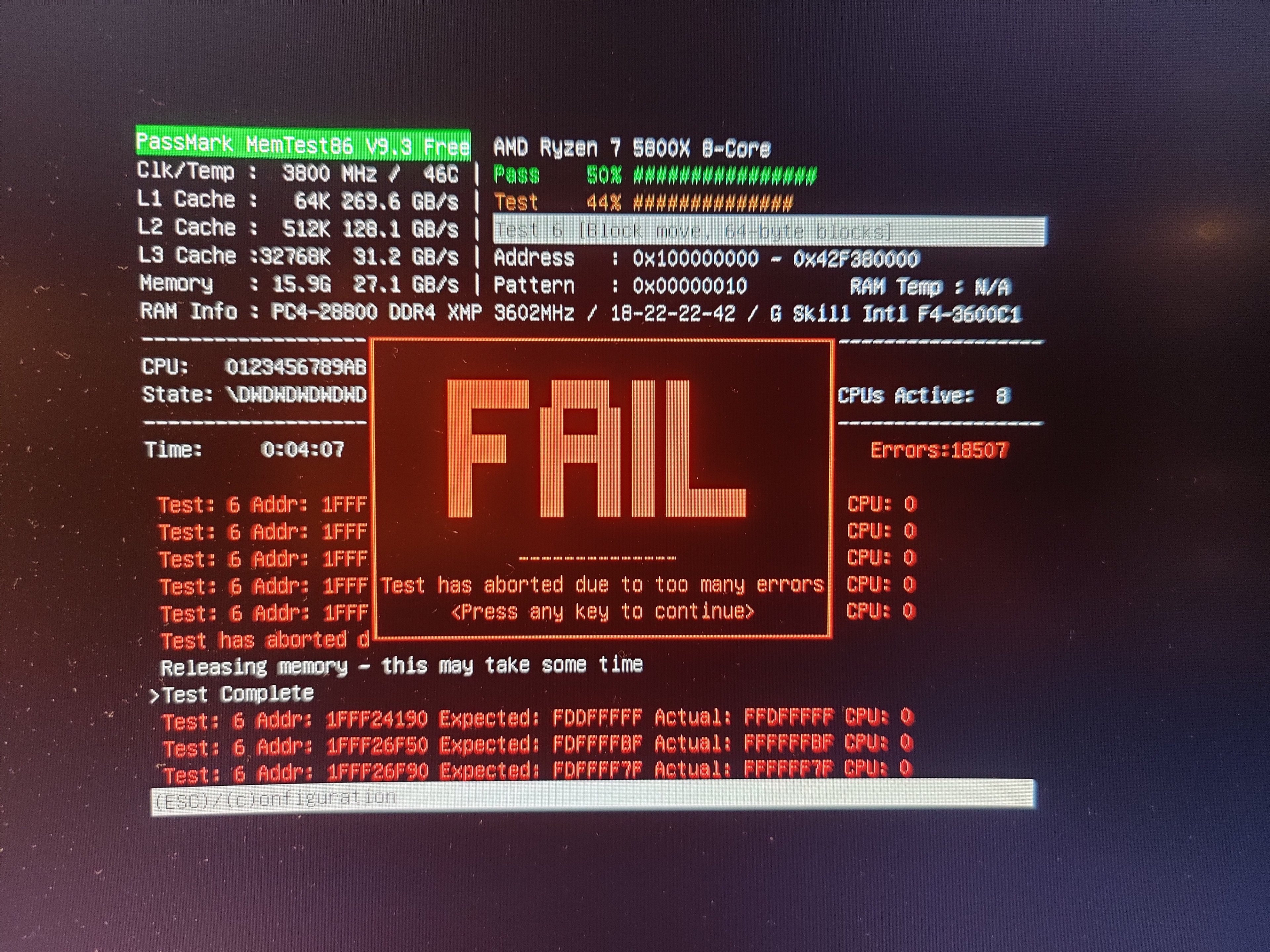

Nickel schrieb:
Soll er einen Memtest86 machen, es wird keine Fehler geben.
Jetzt schuldest du aber dem TE ein Bier oder so. 😉
Reaktionen: Captain Mumpitz, coxon und Nickel
Eine Runde für alle :schluck:

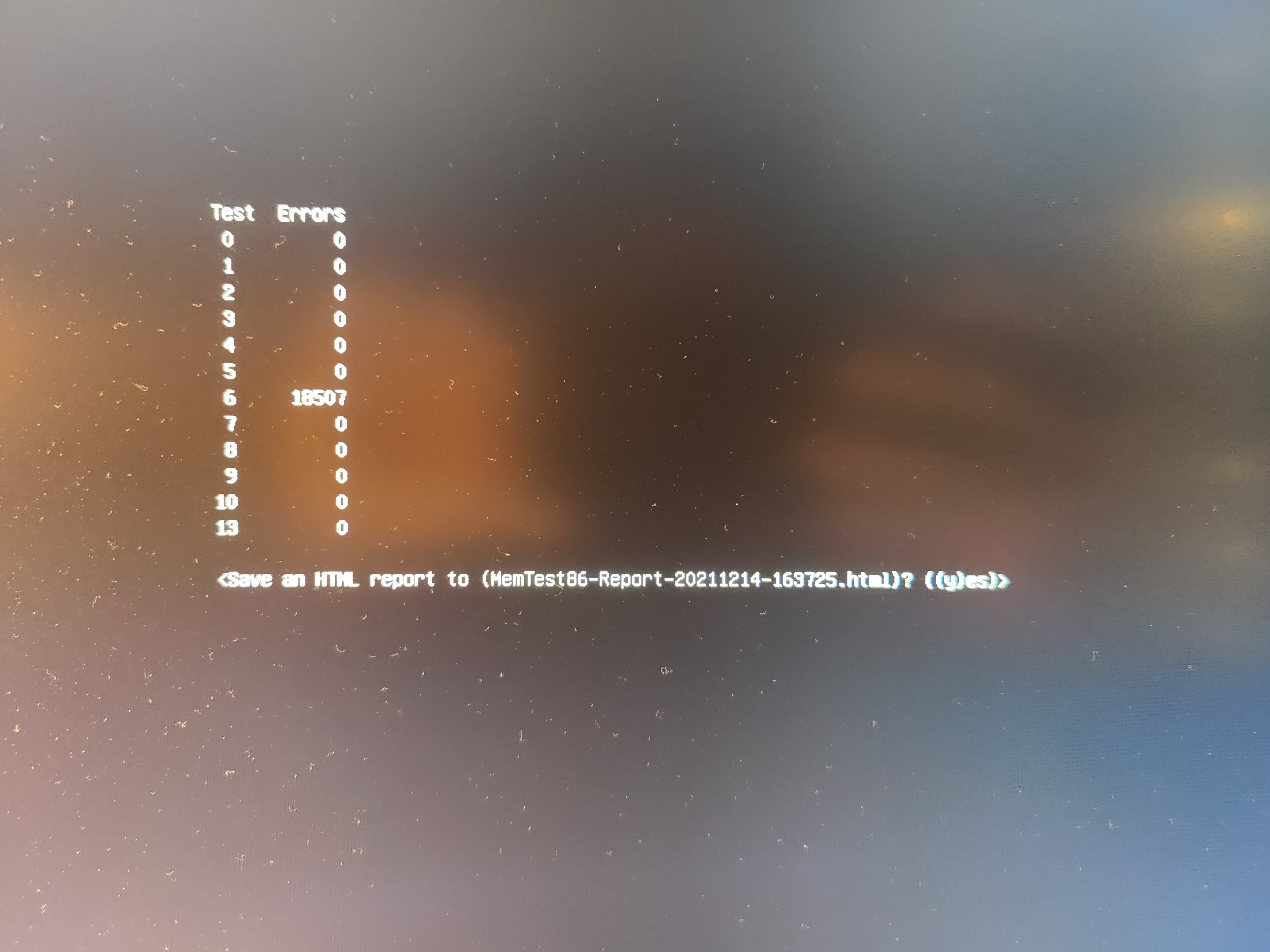

Und dann hagelt es auch noch so schnell Fehler.
Unglaublich, dass es hier keine Bluescreens gab.
Reaktionen: coxon und SaPa
Scheint auch eher schlechter RAM zu sein bei den Timings, kannst du mal schauen ob der überhaupt in den empfohlenen Slots steckt?
:schluck::D
Der RAM muss nicht defekt sein. Der GSkill wird wohl mehr Saft auf VRAM und SoC/NB brauchen. Das würd ich jetzt mal als erstes angehen. :)
