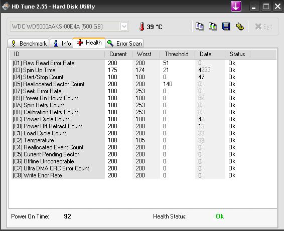

Ich habe die Stopfehlermeldung leider nicht mehr. Nun stellt sich das Problem anders dar. Da memtest86+ nach 2 Durchläufen 0 Errors brachte, wollte ich mit HDTune (langsamer scan) die Systemplatte Testen. Bei etwa der Hälfte ist er immer abgestürzt.
Also hab ich eine alte 80er IDE-Platte rausgeholt, XP drauf, Treiber installiert und nun friert der Rechner dauernd kurz nach dem Systemstart ein.
Grafikkarte?
Die Platte war immer ok. Ich hatte die IDE-Platte schon mal benutzt, als ich eine Platte auf fehlerhafte Sektoren untersucht hatte.
Auch als das System auf der 500er Systemplatte lief ist das System bei HD-Tune eingefrohen. Die SMART-Werte der 500er sind aber ok.

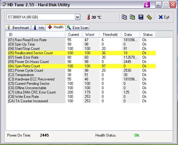

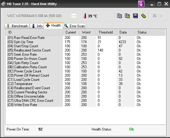

(Die SMART-Wert der 500er und 80er hab ich mal im Anhang)

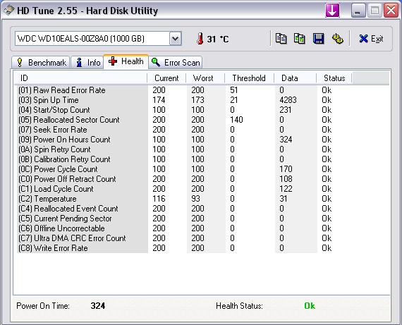

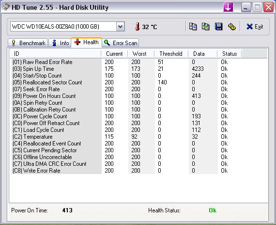

Hier mal noch die SMART-Werte der andern 2 Platten.

Habe "Afterburner" mal nebenbei mitlaufen lassen, um mir die Temp der GPU im Spiel anzeigen zu lassen. variiert zwischen 61° und 70°.
Leider lässt sich die Fehlernummer nicht geziehlt reproduzieren, da diese im IDLE Modus (im Windows) kam und der Freeze nur nach 5-10min zocken ohne Fehlermeldung kommt. Das Bild bleibt einfach stehen...
ALso scheinbar ist das ein Problem bei permanent höherer Belastung. Eine 100%-CPU-Auslastung kommt ja ab und an auch bei einer Installation vor.
