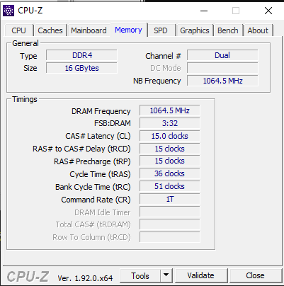

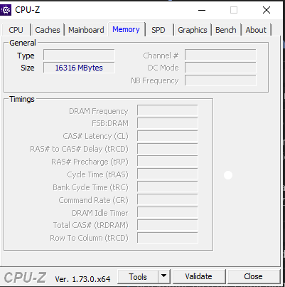

Hier der gewünschte Screenshot:
Hier sollte meines Wissens nach wesentlich mehr angezeigt werden...
@MrBackking: wo hast denn die uralte version her? aktuell ist 1.92.
edit: 1.73 ist von august 2015:freak:
Upps...gut, dass du es sagst :D
Hier jetzt der SCreenshot mit aktueller Version...jetzt auch richtig...
Ram läuft nur mit 2133MHz. Also absolute bremse für deinen ryzen
BITTE Xmp Profil im BIOS laden

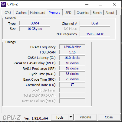

So sieht das jetzt bei CPU-Z aus:
Beim Booten hat der PC einmal sehr laut die Lüftung aufgedreht und scheitn auch jetzt den Lüfter höher eingestellt zu haben. Ist das normal/beabsichtigt?

Jetzt läuft dein RAM ordnungsgemäß mit 3200MHz. Mit 2133MHz lässt du gute 20% Leistung liegen was natürlich auch für frame drops sorgen kann oder allgemein weniger FPS.
Das beim booten die Lüfter kurz aufdrehen ist normal wenn die Grafikkarte damit gemeint ist. Ich hatte auch einige Grafikkarten die das gemacht haben.
