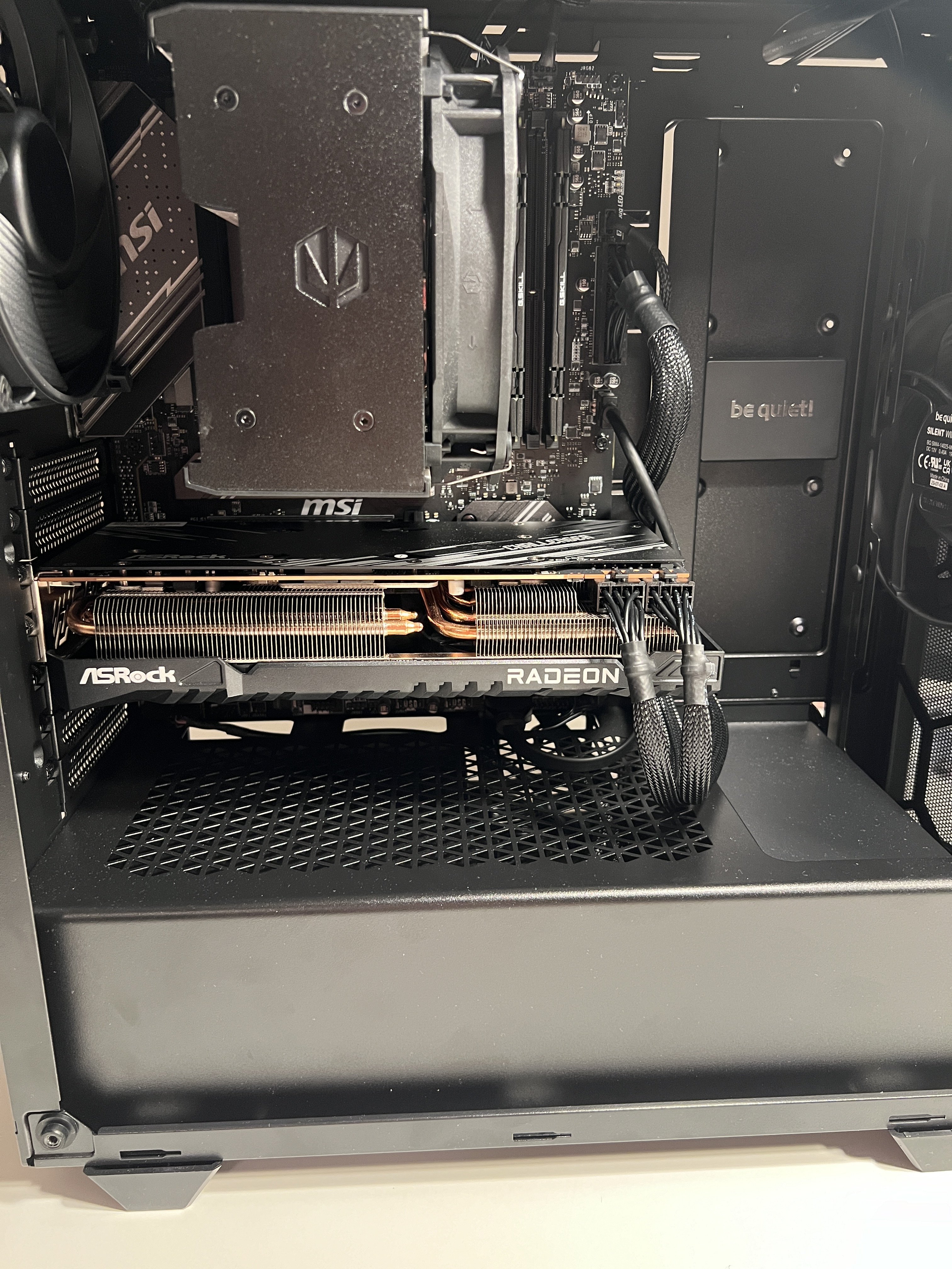

vielleicht machst du zur Sicherheit nochmal ein Foto, wie du es am Netzteil schlussendlich angeschlossen hast.

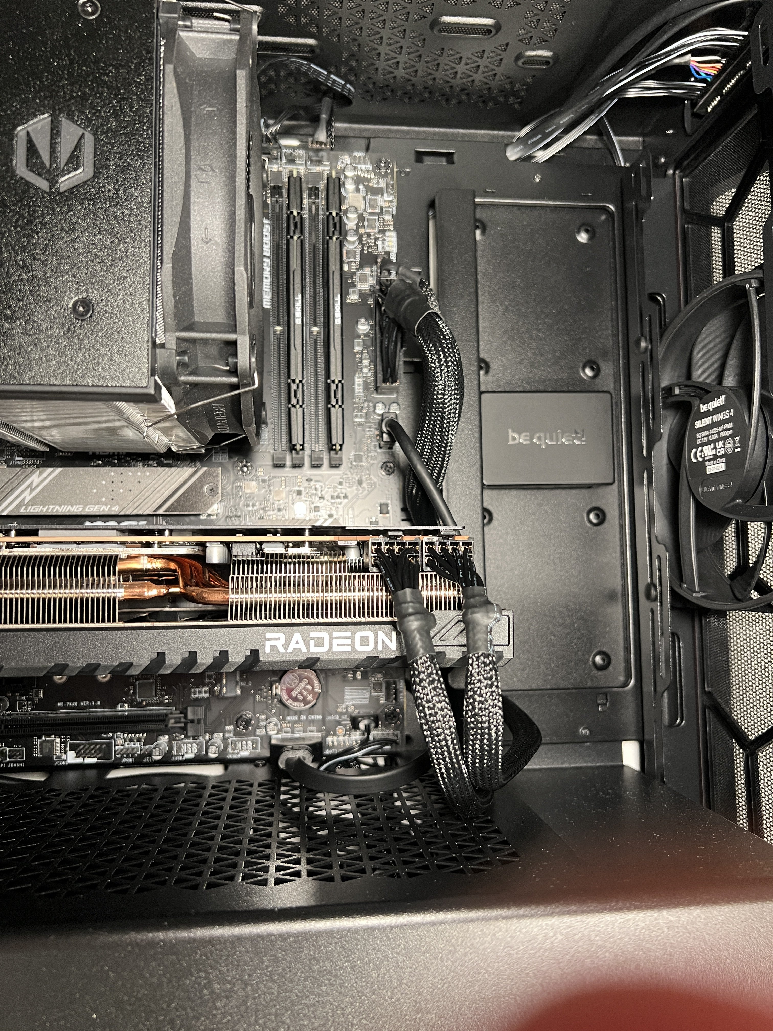

Kannst du im Zweifelsfall ein Foto reinstellen damit wir die aktuelle Verkabelung und den Aufbau des Systems sehen können?

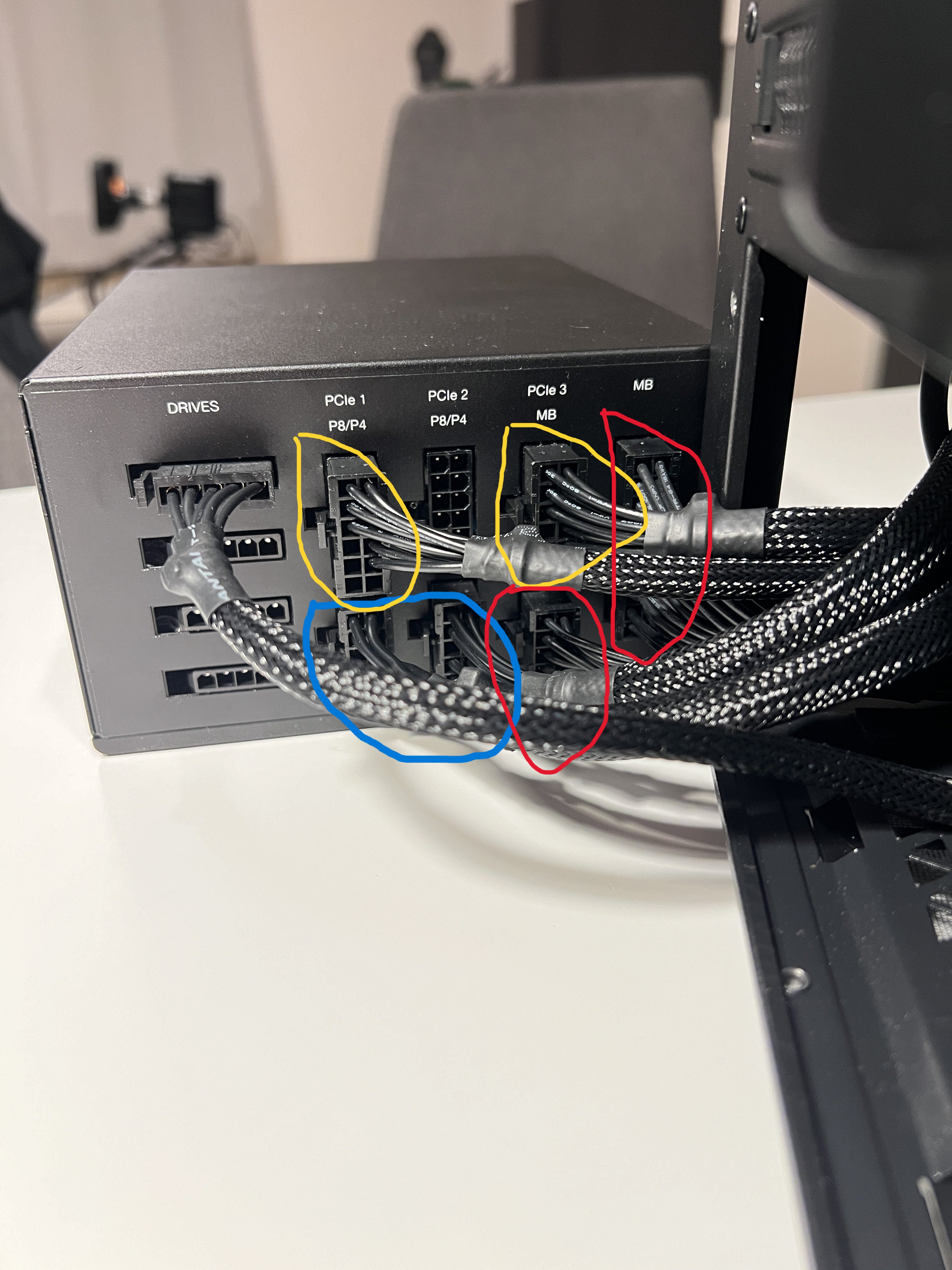

So. Jetzt lasst uns das Thema Verkabelung zur Sicherheit nochmal klären. Die beiden gelben Kabel sollten jetzt die sein, die direkt auf die Grafikkarte gehen. Richtig? so hat es @Ayo34 ja bereits aufgeklärt. Die beiden roten sollten aufs Mainboard. Und die blauen gehen bei dir wo hin?
Casillas schrieb:

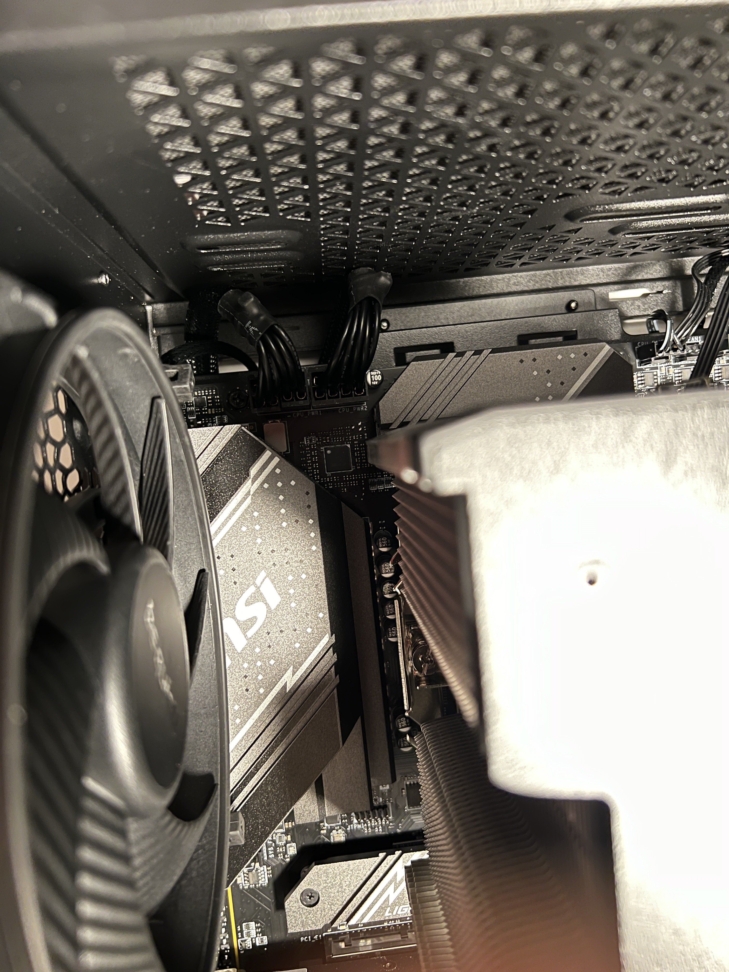

Bei den 4+4 für die CPU dürfte der eine neben dem 8-pin nicht richtig drinstecken
Reaktionen: Marcelbonn

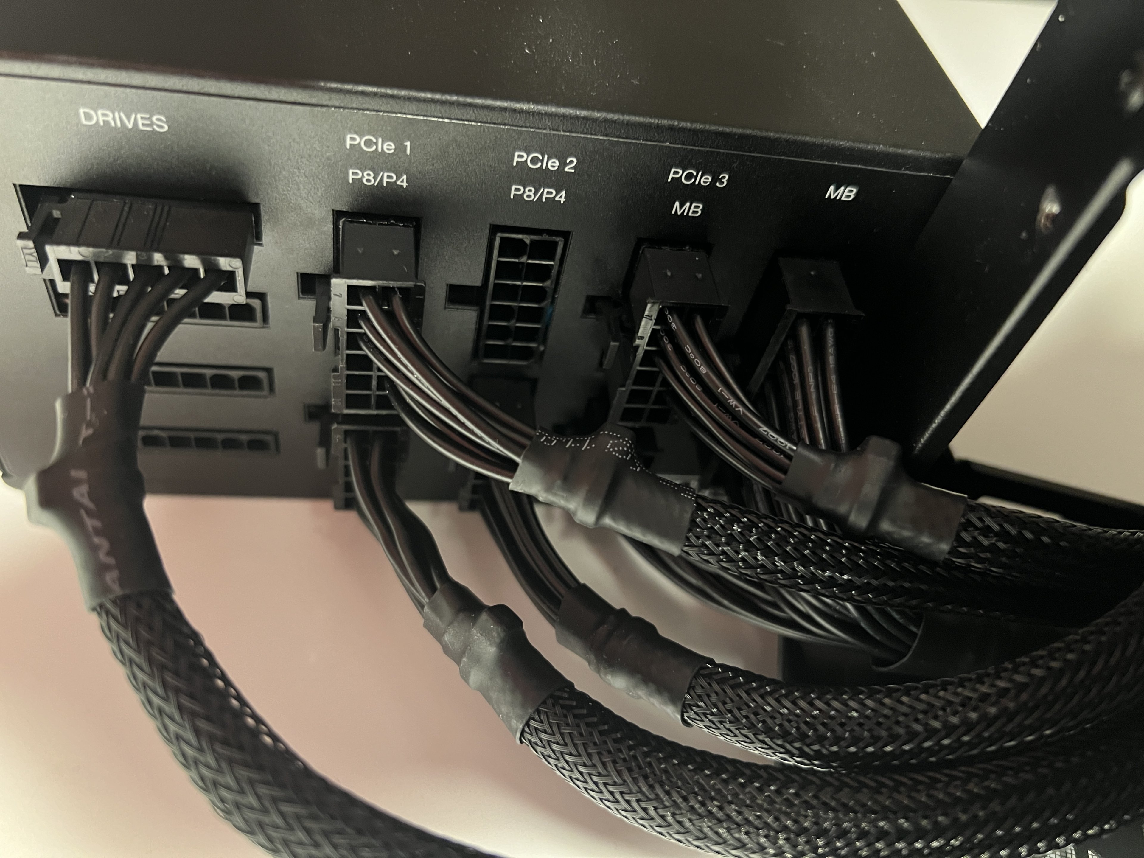

Das Kabel am Netzteil ( PCIe1) scheint mir auch nicht richtig eingerastet zu sein. Ist mir selber schon passiert.
Die Kabel sehen so aus weil ich das Netzteil für das Bild bewegt habe. Waren davor und danach aber alle voll eingerastet (deutliches Klicken).
