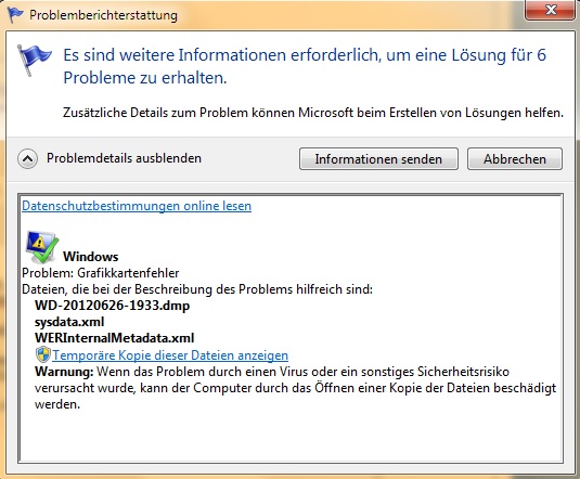

Mein Wartungscenter hat irgenteinen Fehler erkannt, welcher mit der Graka zusammenhängt (s. Screenshot).
