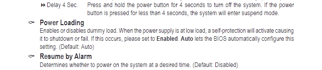

Hm ja. Es gibt in einigen oder allen BIOSen so eine Option mit „Dummy-Last“. @Jannik533 ist die bei dir ein bzw. ausgestellt? Bzw. ist dir die Option bekannt?
Ich konnte eine solche Option nicht finden, diese ist mir auch leider nicht bekannt
Also ich hatte mal ein Gigabyte GA-Z170-HD3 DDR3 Mainboard, dort gibt es im UEFI diese Option
Ob es das jetzt immer noch bei neueren MBs gibt, keine Ahnung. Welcher Hersteller so eine Option noch hat, bin ich überfragt.
Ob es etwas bring, kann ich auch nicht sagen.
Ich habe nochmal geschaut, eine Solche Option finde ich leider nicht
