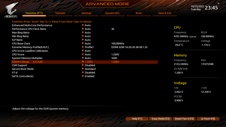

Oke danke, wie genau erhöre ich die Spannung ? Ich gehe mal davon aus das kann ich im BIOS einstellen. Aber wie hoch Genau? Teste ich mich langsam ran und erhöhe immer ein bischen oder gibt es spezielle Werte ?PHuV schrieb:Nein, alles gut, jetzt bist Du am Zug. Ramtakt runter oder Spannung hoch.
PC Abstürze ohne Bluescreen nur im Normalverbrauch
- Ersteller Jannik533
Ich habe die Einstellung gefunden, XMP ist aktiviert und DRAM Voltage liegt bei 1.350v
Ich habe noch die Option DRAM Activating Power Supply. Diese liegt bei 2.500v muss ich dort noch etwas ändern oder passt das so ?
ich habe jetzt 3 mal versucht den Stabilitätstest zu machen und jedes mal stürzt der PC ab... wenn ich die DRAM Voltage erhöhen möchte, in welchen schritten mache ich das am besten ?PHuV schrieb:Stell erst mal XMP im BIOS ein, und schau dann, ob 1,35V anliegen. Wenn nicht, von Auto auf Manuell stellen und dann 1,35V, und schrittweise hoch. Mit beispielsweise AIDA64 oder Prime95 den Stabilitätstest machen.

PHuV
Banned
- März 2005
- 14.219
Dann knall mal einfach 1,5V-1,6V drauf, und gehe schrittweise runter, wenn das läuft. Kurzfristig gehen 1,5V, bei mir läuft gehts in meinem Fall mit 4x32 GB gar nicht anders.Jannik533 schrieb:ich habe jetzt 3 mal versucht den Stabilitätstest zu machen und jedes mal stürzt der PC ab... wenn ich die DRAM Voltage erhöhen möchte, in welchen schritten mache ich das am besten ?
Wenn es selbst mit 1,5V nicht geht, dann würde ich wirklich mal das RAM wechseln.
Ich habe es jetzt auf 1,5V gestellt bis jetzt scheint alles oke. Dann wollte ich den AIDA Stabilitätstest machen. ob bei 1,3 oder 1,5v er macht den test keine 20 Sekunden und dann stürzt der PC auch ab.PHuV schrieb:Dann knall mal einfach 1,5V-1,6V drauf, und gehe schrittweise runter, wenn das läuft. Kurzfristig gehen 1,5V, bei mir läuft gehts in meinem Fall mit 4x32 GB gar nicht anders.

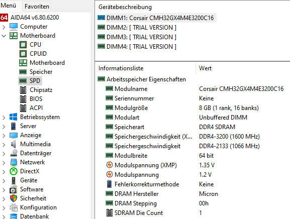

Hey, mir ist in diesem AIDA Tool gerade etwas aufgefallen.
Ich habe die DRAM Volt auf 1,5 verändert und XMP aktiviert aber in den AIDA Informationen steht noch immer 1,35V

Das ist, was in der SPD bei den RAM Modulen als Information hinterlegt ist, und nicht das, was Du im BIOS eingestellt hast.Jannik533 schrieb:Hey, mir ist in diesem AIDA Tool gerade etwas aufgefallen.
