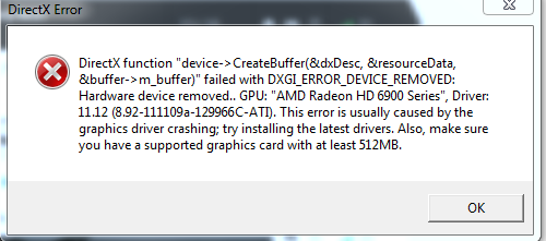

hallo und guten abend erstmal. habe ein problem mit meinem rechner. und zwar wenn ich battlefield 3 starte, bekomme ich immer einen spielabsturz. manchmal äußert er sich mit einem weißen bildschirm und dann bluescreen, manchmal ein grüner mit senkrechten streifen, manchmal ein bunter bildschirm. vorhin kam eine fehlermeldung, habe mal das bild angehängt. habe schon treiber neu installiert und alle stecker überprüft. nutze den neusten amd 11.12 und den cap3. unigine heaven läuft ganz normal durch mit ca 1000 punkten, furmark auch. temps liegen im soll bereich. 50-60 grad. habe zwei 6950 er im crossfire.
mfg

Bau mal eine Grafikkarte aus. Wenns dann läuft wirds wohl am Crossfire liegen.
Normal sollte aber BF3 mit Crossfire inzwischen laufen. Aber wo man da evtl. was einstellen kann, weiß ich nicht.
sorry habe mich nicht richtig ausgedrückt. ich nutze das schon sei ca 3 wochen und es lief immer. und auf einmal heute gings nicht mehr...
habe grade mal die karten getauscht, dann gehts komischerweise. würde mal auf nen defekten ram bei einer karte tippen....
