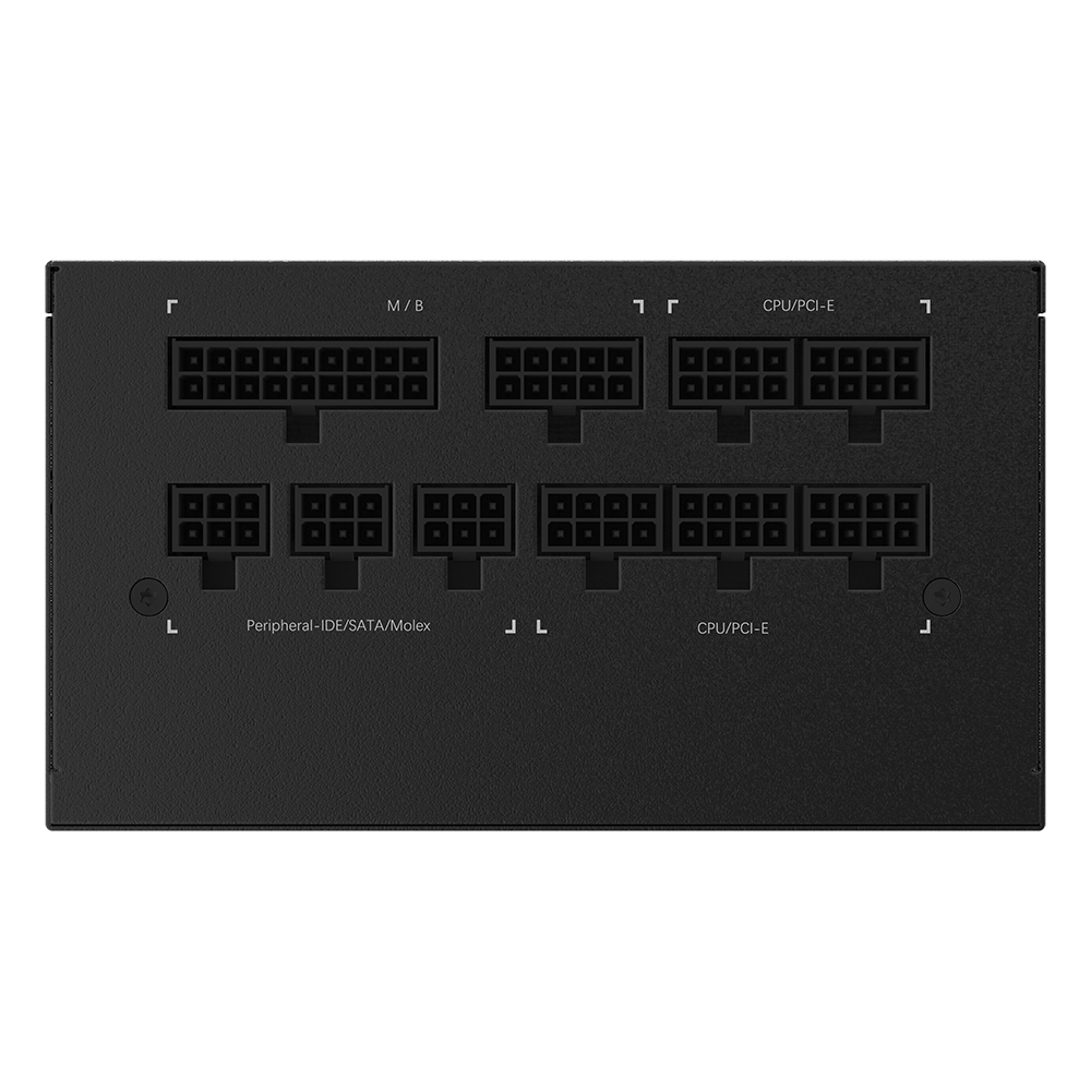

Dein Netzteil ist ein ATX 2.3 Modell und sollte anschlussseitig angeblich so aussehen.

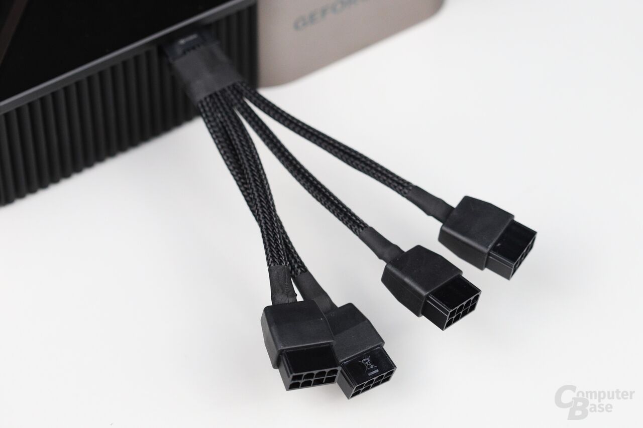

Das Netzteil hat keinen 16Pin PCIe-5.0 Stecker und deshalb musst du für die Geforce 4090 auf das beigepackte "16-pin to 4x 8-pin power cable" ausweichen. Das sollte ungefähr so aussehen:
Hast du alle vier Palit Adapter-Buchsen mit deinem Netzteil (per PCIe-Kabel) verbunden? Das Handbuch des Netzteils ist ja leider ein Witz. Aber laut Spezifikationen kommt es wohl mit sechs PCI-e 6+2 Pin Steckern (also drei Kabel mit jeweils zwei 6+2 Steckern). Also solltest du zumindest zwei Kabel mit jeweils zwei 6+2 Steckern allein mit dem Adapter verbunden haben.
Für das Mainboard gibt es ein 24Pin (20+4) Kabel und für die CPU zwei 8Pin (4+4) Kabel. Hast du am Mainboard alle drei Buchsen (24, 8 und 4) belegt?
Dein Netzteil ist ein Single Rail Netzteil. Das heißt, die gesamte Last von CPU und Grafikkarte liegt auf einer Schiene. Das verträgt das Netzteil eventuell nicht.
Gibt deshalb wohl auch eine überarbeitete Fassung des P1000GM, das UD1000GM (das allerdings laut Test die Spezifikationen auch nicht erfüllt).

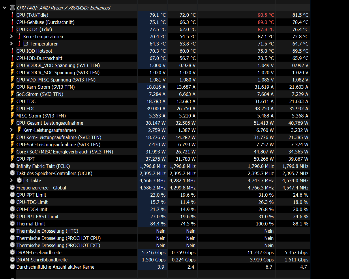

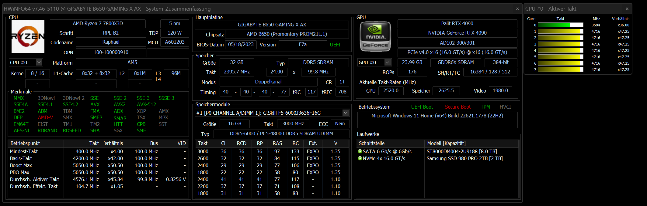

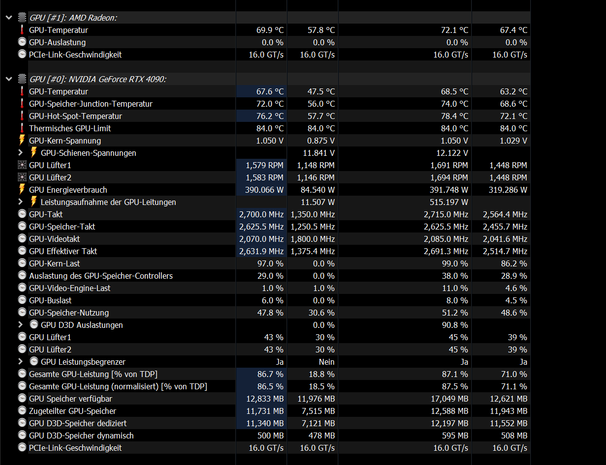

Na, dann versuch ich mal mein Glück mit HWiNFO... Keine Ahnung, ob die Systemzusammenfassung was hilft (zumal sie noch vor Spielstart war), aber mit der fang ich mal an:
Dann hier ein Screenshot der CPU-Werte nach ca. 6-7 Minuten Cyberpunk:
Und hier ein paar Sekunden später der Screenshot der GPU-Werte:
Helfen die Bilder schon, um irgendwas sagen zu können? Andernfalls gerne noch mal nachfragen (am besten mit Hinweis, wie ich das gewünschte Ergebnis produzieren kann ;) ).
Via DirectX-Diagnoseprogramm bekomme ich übrigens den Hinweis geliefert, dass ich beim Microsoft Basic Display Adapter-Gerät das Problem "Grafikgerätetreiber – Fehlercode 31" habe... Hab das Ding schon via Gerätemanager deinstalliert und via Neustart neu installieren lassen, das Problem ist direkt wieder da. Ich vermute zwar, dass das nicht der Auslöser meines Problems ist, aber wenn der PC schon ein Problem anzeigt kann es sicher nicht schaden, wenn ich das hier auch noch ergänze. :rolleyes:
Fakt ist schon mal, die CPU geht beim spielen auf maximale Temperatur. Ob das das die Ursache ist......:?

Wenn Expo aktiviert ist müsste die Vsoc Spannung SVI3 TFN normalerweise höher sein. Desweiteren ist der FCLK zu niedrig. Insgesamt scheint was mit den Rameinstellungen nicht zu stimmen. Bios ist ja anscheinend das Neuste draufgebügelt.
Die CPU liegt im Durchschnitt laut Messwert bei 81,5 Grad. Wie z.B. auch hier zu lesen ist, liegt das im normalen Bereich. Die rote 90 in meinem Screenshot ist ein kurzzeitiger Maximalwert, bei den 3-4x, die ich geschaut habe, lag der aktuelle Wert zwischen 70-80. Andere Artikel sprechen für die 7800x3D davon, dass die Temperaturen erst ab über 95 Grad kritisch wird, ich vermute also mal nicht, dass die CPU-Temperatur das Problem ist.
Ich hab keine Ahnung, was Expo, Vsoc-Spannung oder FCLK sind oder was das zu bedeuten hat. Zumindest weiter oben meinte TriceO, dass Expo vermutlich nicht aktiv ist und der RAM mit Standardtakt laufe, da ich im BIOS nix geändert habe. Keine Ahnung, ob das so stimmt oder wie ich das nachschauen kann.
