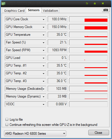

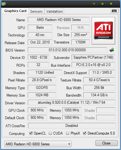

- Bitte mal GPU-Z saugen und die Reiter "Graphics Card" und "Sensors" hier posten. GPU-Z nebenher laufen lassen und die Temps. beobachten, nötigenfalls mitloggen lassen.

Graphics Card http://gpuz.techpowerup.com/11/12/27/gcu.png
Sensors http://gpuz.techpowerup.com/11/12/27/5kx.png

Hmm, SuperFlower ist zwar nicht wirklich super, sollte aber den Ansprüchen einer 6870 genügen.
Meine Meinung, unter der Berücksichtigung von dem hier:
7. VIDEO_TDR_FAILURE (116)
8. Attempt to reset the display driver and recover from timeout failed.
9. Arguments:
10. Arg1: fffffa8006dc24e0, Optional pointer to internal TDR recovery context (TDR_RECOVERY_CONTEXT).
11. Arg2: fffff88003f068c8, The pointer into responsible device driver module (e.g. owner tag).
12. Arg3: 0000000000000000, Optional error code (NTSTATUS) of the last failed operation.
13. Arg4: 0000000000000002, Optional internal context dependent data.
Entweder liegt´s am Treiber oder an der GPU. Unter der Prämisse, dass du versch. Treiber durchprobiert hast und dir nicht nur bei bestimmten Anwendungen (die bspw. eine Hardwarebeschleunigung verlangen wie Flashplayer, Adobe etc.), sondern wahllos die Karte abschmiert, lt. mein Urteil: Karte defekt, ergo Umtausch.
