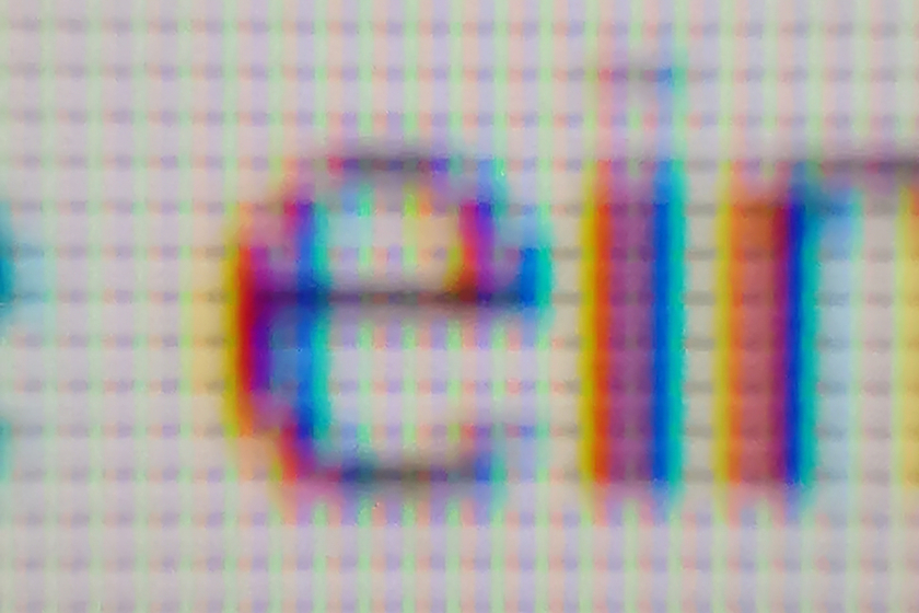

Der schlechte Text beim Asus liegt wohl nicht (nur?) am BGR:
Che-Tah schrieb:
Mich würd es wundern wenn es nicht BGR ist... ABER:
Asus XG438Q has an entirely unrelated problem which creates much worse text rendering artifacts. It is like a bit of a vertical blurring that can't be turned off. I have documented it extensively in a few reddit threads and in a thread on level1techs. I believe what happened is the first few reviewers to notice the Asus XG438Q text rendering problem blamed it incorrectly on the BGR subpixel layout. From that point on, everyone googling the monitor's rendering problems finds this misleading information and believes that the BGR subpixel layout is responsible for much worse rendering problems than it actually is.
I have used several 39-43 inch 4K panels with BGR subpixels and I don't even notice if the subpixel antialiasing is set wrong unless I look very closely for the specific artifacts this creates. So I do not believe people should be overly concerned about the subpixel layout of the Acer Predator CG437K. Be concerned instead about whether it has the same vertical blurring problem that the XG438Q has.
https://forums.overclockers.co.uk/t...-144hz-hdr-1000.18852329/page-6#post-33138681
Also könnte es schon sein, das der Acer hier ein besseren Text trotz BGR macht. Wenn ja (und mit besserer Reaktionszeit und keine so starken schwarz schwächen) , wäre der Monitor doch vielleicht trotz dem effektiven 120Hz (mit allen Funktionen an) interessant.

Ich habe den Monitor seit letztem Donnerstag und finde ihn ziemlich gut. Ich betreibe ihn mit einer GTX 1080 Ti und mit nur einem Displayport Kabel, da mir 120 Hz reichen - außerdem ist es bei meiner derzeitigen Hardware schwierig bei aktuellen Spielen auf 144 Hz zu kommen.
Das Display hat wie der Asus XG438Q ein BGR Subpixel-Layout. Jedoch ist der Text sehr klar und scharf dargestellt, absolut nicht so schlecht wie beim Asus (was jedoch relativ gut kompensiert werden konnte mit den Tipps von Level1Tech). Windows habe ich auf 125% skaliert und Clear Type ist aktiviert. Somit betreibe ich ihn wie ein RGB Monitor.
Den Asus XG438Q hatte ich zurückgesendet, da er dunkle Szenen stark schmierte. Der Acer wiederum zeigt für mich bisher kein smearing und ghosting. Ich habe bisher GTA V und PUBG mit dem Monitor in 4K getestet.
Bestellt habe ich den Monitor bei Acer Deutschland direkt im Online-Shop. Geliefert wurde er aus Polen.

Anstelle eines RGB-Layouts setzt der Acer Predator CG437KP auf ein BGR-Layout. Das macht sich jedoch nur bemerkbar, wenn man die Bildschirmskalierung auf 100 Prozent heruntersetzt. Denn dann wirken dargestellte Texte minimal unscharf an den Rändern. Vor kurzem hatten wir auch den ASUS XG438Q, der ähnliche Probleme hatte, im Test – dort war die Unschärfe aber noch deutlich stärker ausgeprägt. Bei der Größe empfiehlt sich aber sowieso eine Skalierung zwischen 125 und 175 Prozent, und da gibt es mit dem Acer Predator CG437KP überhaupt keine Probleme mehr.
Reaktionen: Che-Tah
Öh? Ich kaufe mir doch EXTRA diese Größe damit ich weiter auf 100% arbeiten kann.
Meine ich auch mal.
Zumal UHD auf 43" mit 100% perfekt sein sollte.
Da brauch man kein 125% und schon garnicht 175%^^
was auch immer Minimal heißt...
@HisN der Philips hat auch BGR Layout. Da wird aber RGB Mit dem Acer verglichen.
Persönlich find ich die Textdarstellung beim Philips auch nicht optimal. Sofern es net schlechter wird...

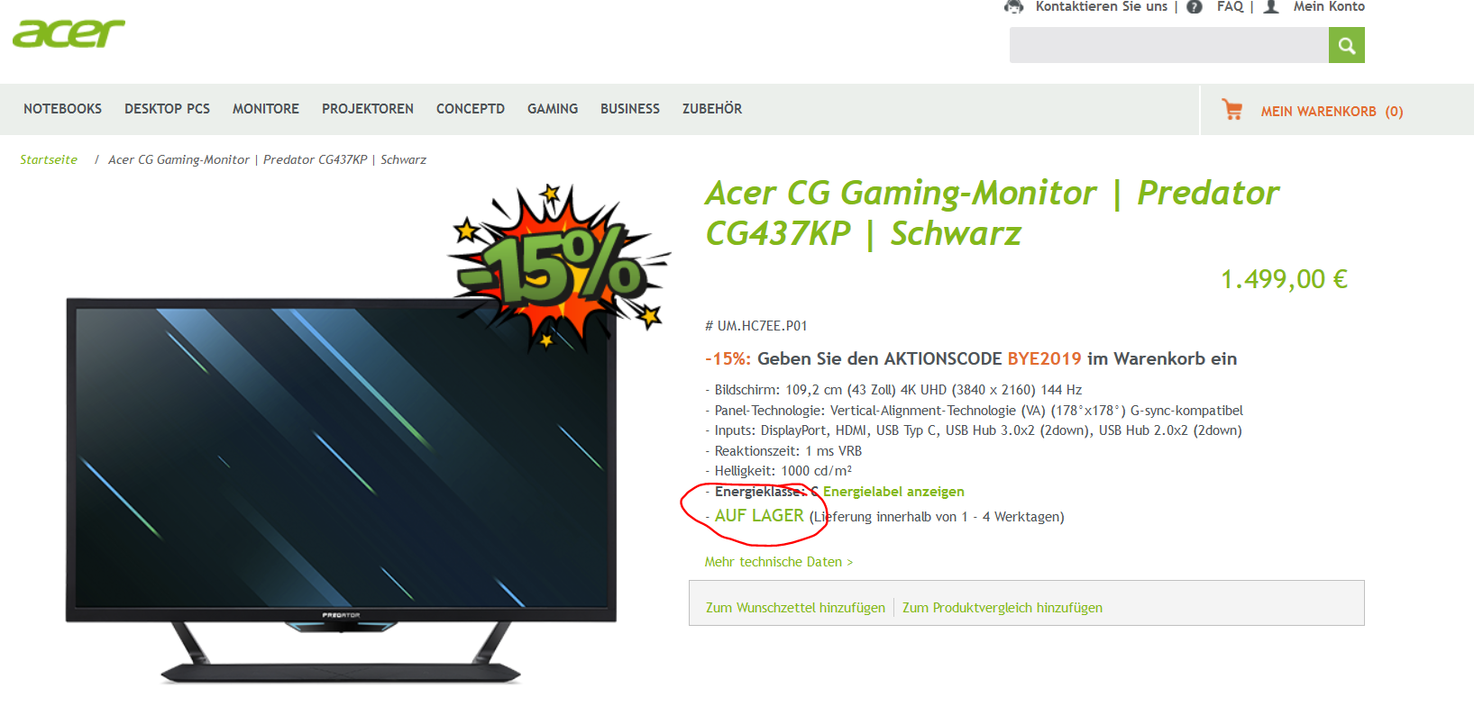

...anscheinend alle ausverkauft. Bei Acer selbst nicht mehr bestellbar. Alternate (wo er vorher lagernd war) 20 Tage Lieferzeit
Reaktionen: Nyxcherry
Hmm, ich hader ja noch, ob der Asus es dann nicht doch tut.
100% Skalierung sollten bei 43" klar sein, jetzt mit 28" habe ich 125%, das geht so gerade.
Schonmal danke für die Infos, hatte mich am Jahresanfang über mögliche neue Monitore gefreut, jetzt 1 jahr ist man gefühlt 1 winzigen Schritt weiter, echt schade.
Dann muss mein Racker weiter über Weihnachten herhalten .
Mal sehen was das neue Jahr so bringt.
Danke für die Infos an alle!
...so ein beschiss.
...in den Warenkorb geht es aber nicht weil ausverkauft. (Sieht man nur wenn mans auf den Wunschzettel legt)
PS: Ich hab mal den Kundendienst geschrieben... mach mir aber keine großen Hoffnungen.
Bei den -15% (-225€) hätt ich gern zugeschlagen.
