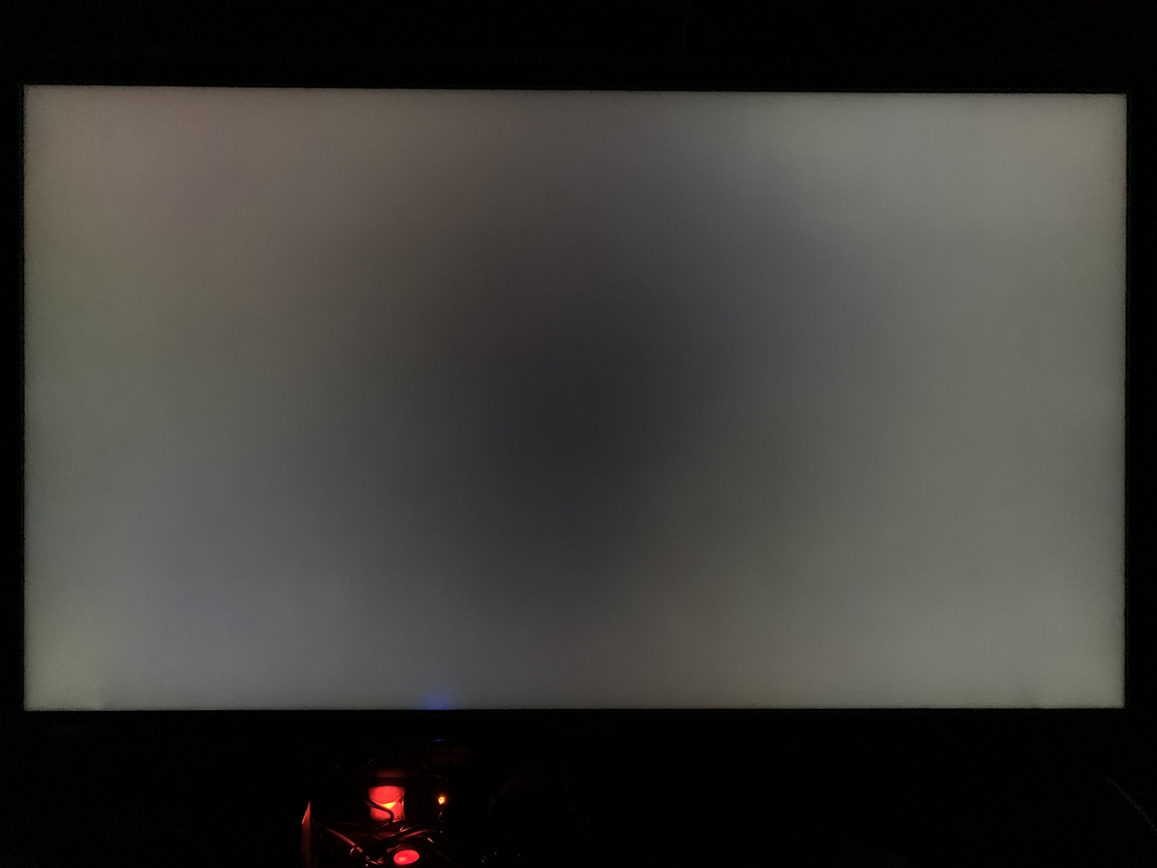

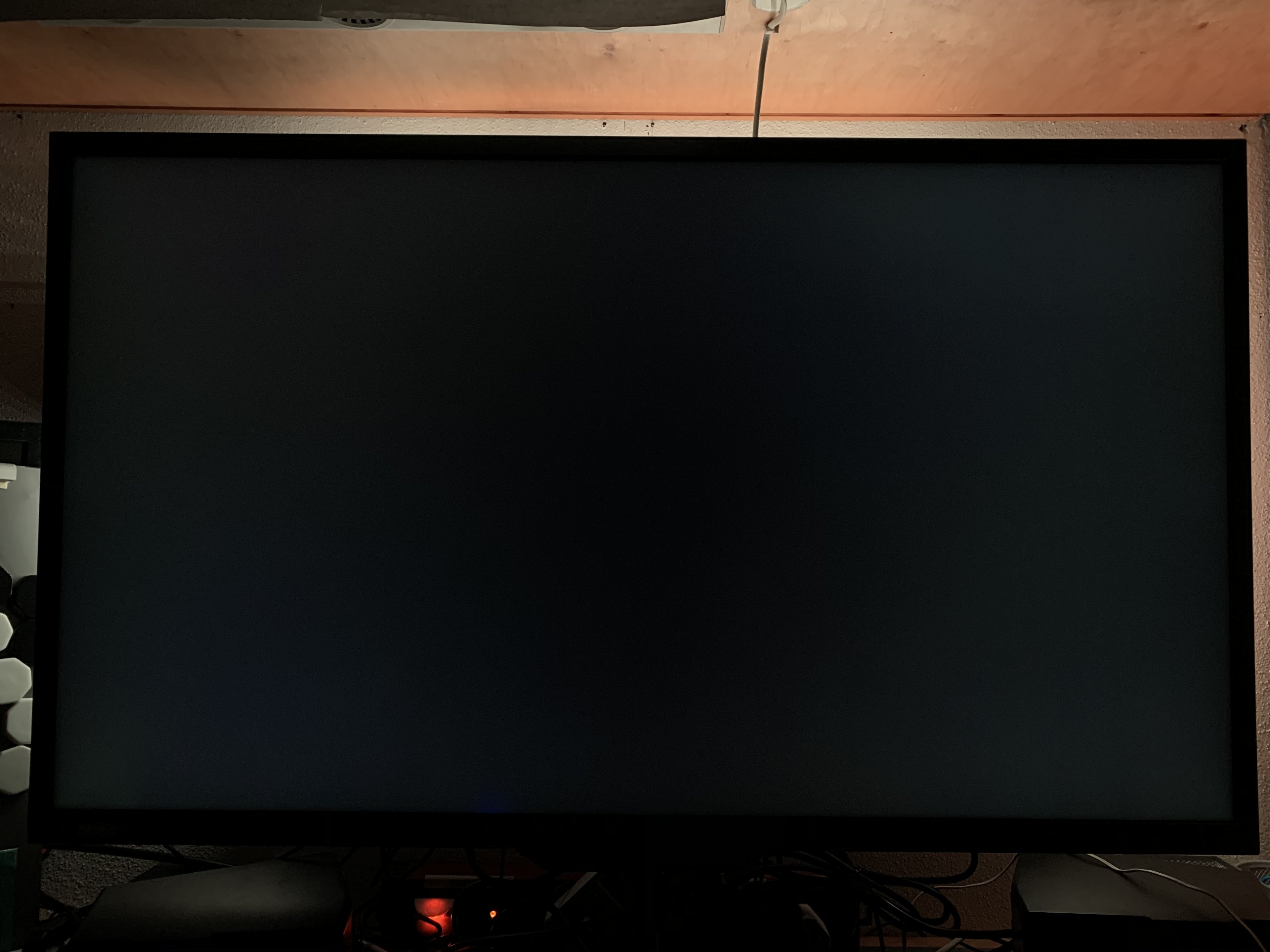

hab' den Monitor am 23.12 erhalten, also ein Weihnachts-"Geschenk" an mich selbst. "Geschenk" deshalb weil ich damit 2 Probleme habe:
Backlight-bleeding/Schwarzverteilung & VA-Ghosting

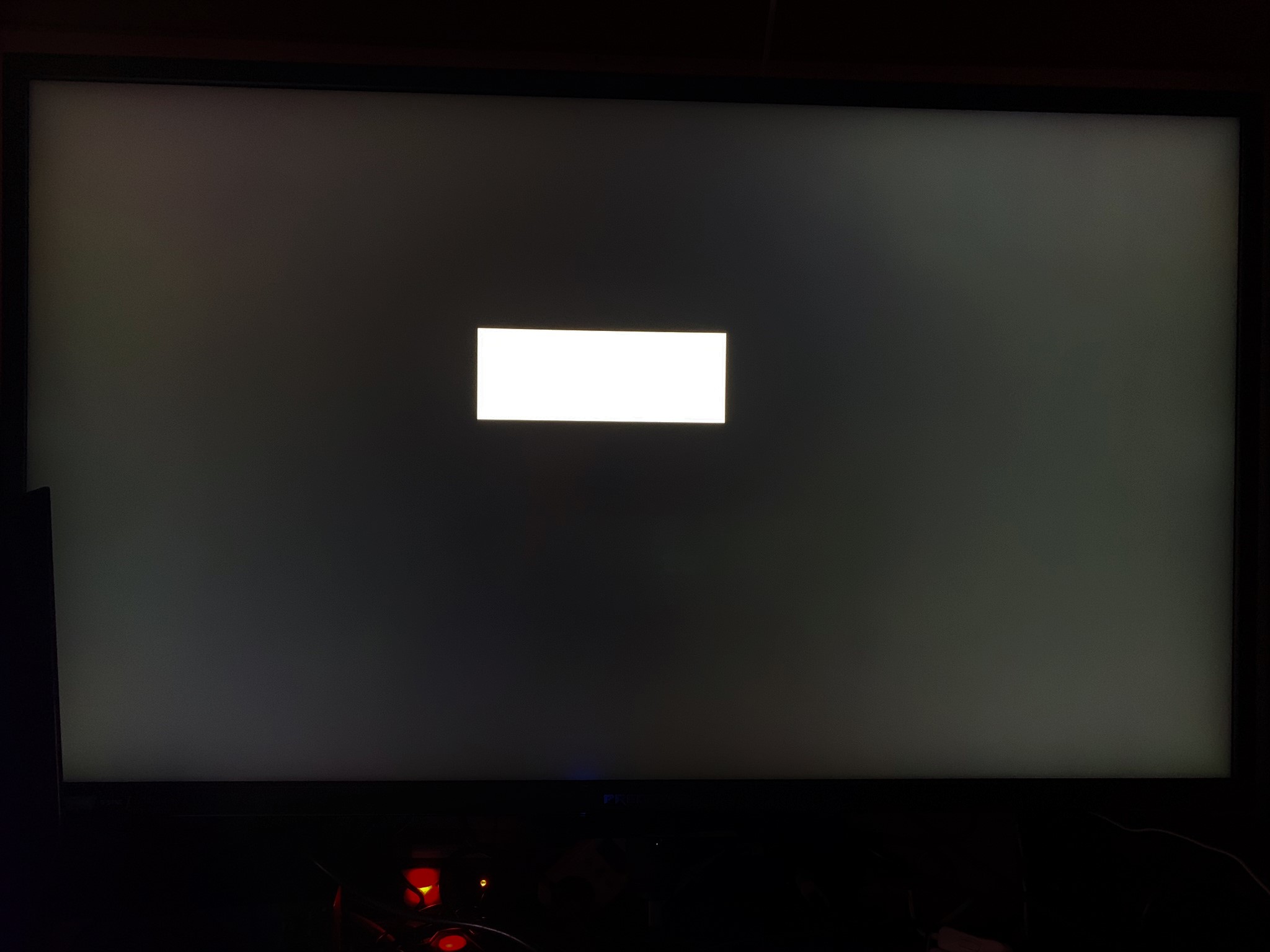

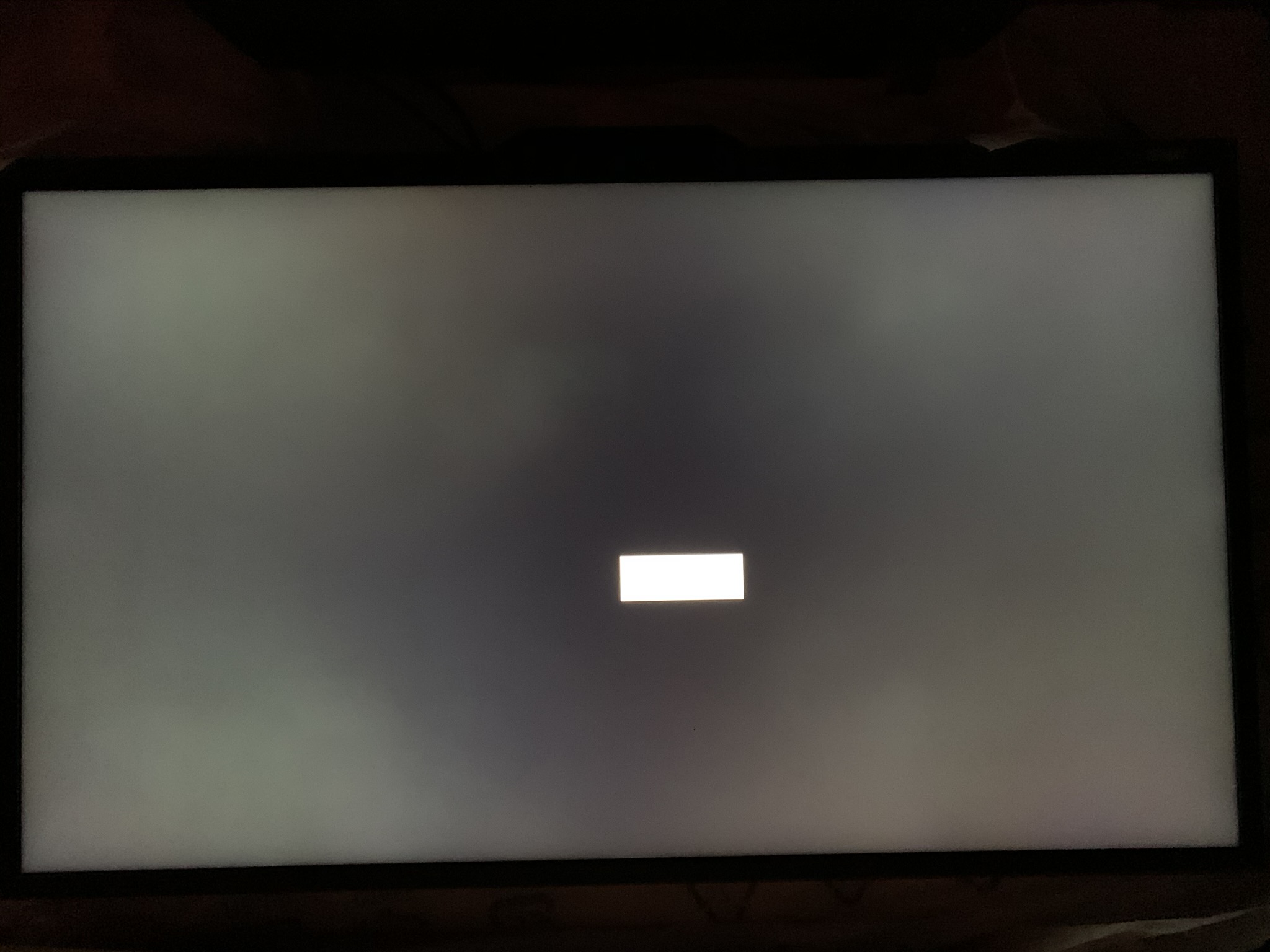

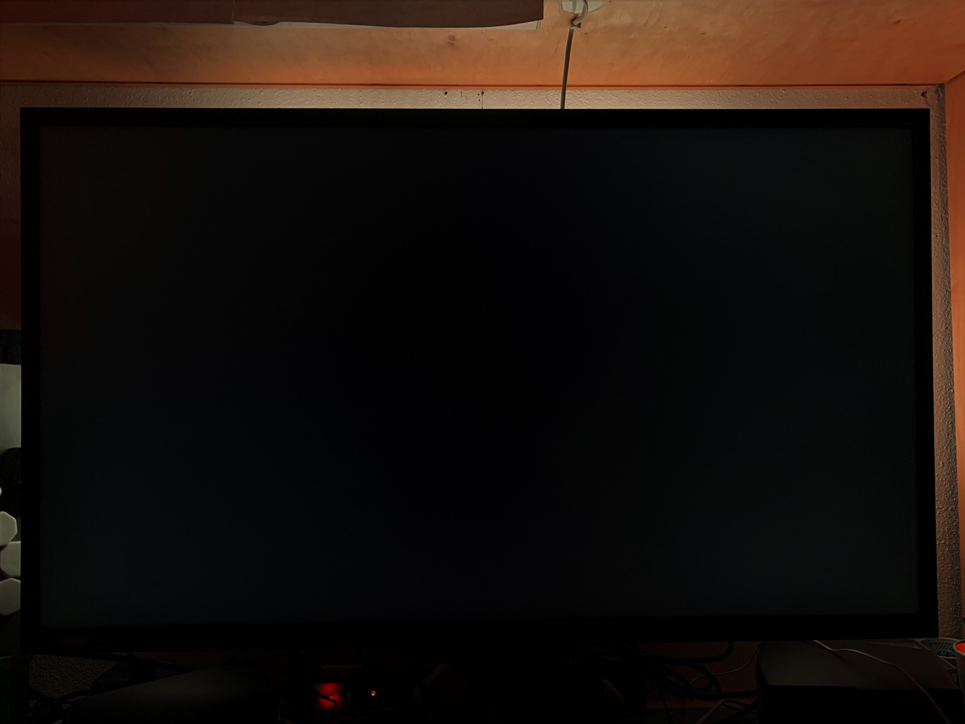

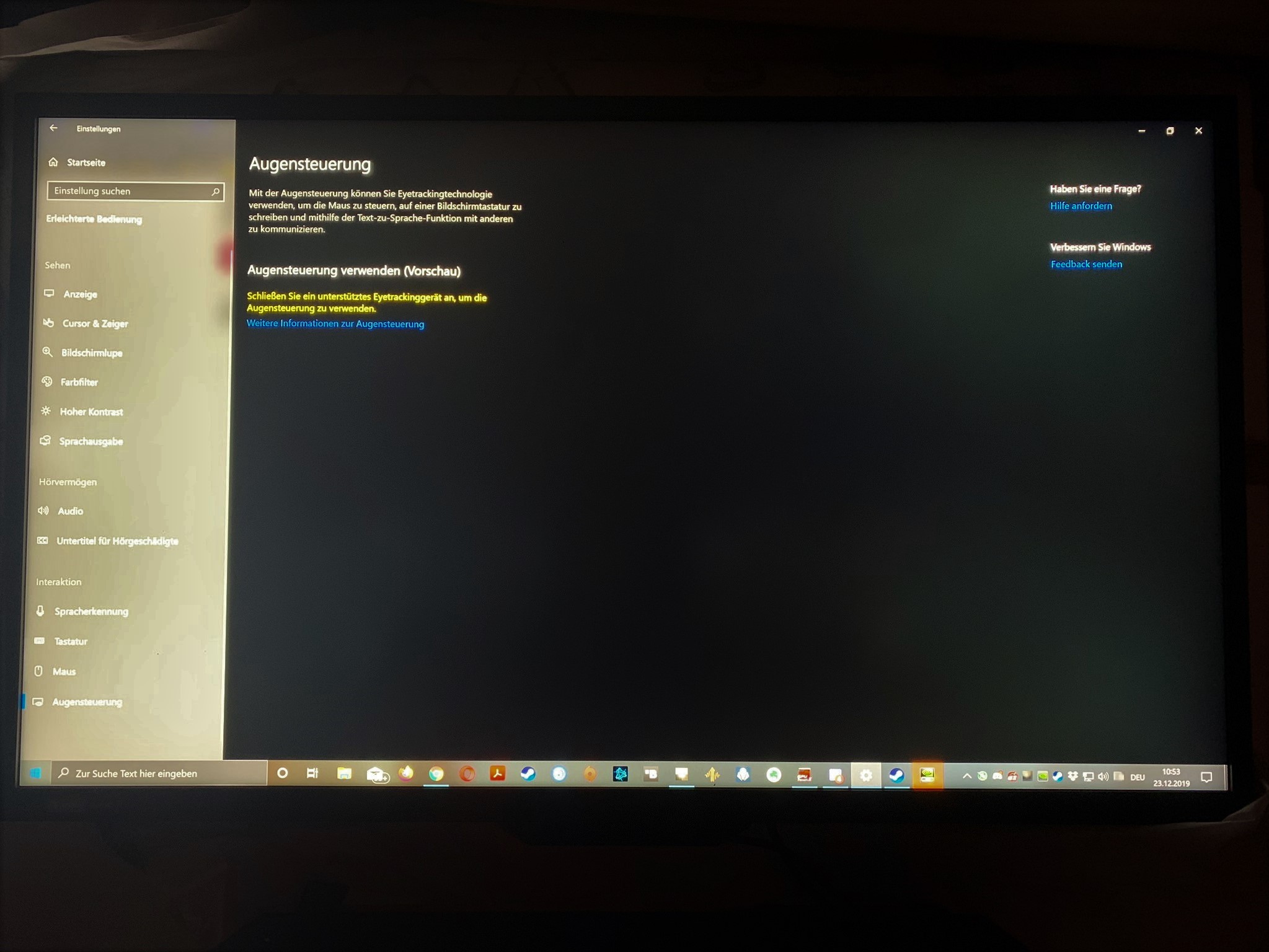

Backlight-bleeding/Schwarzverteilung:
IMG_0475.JPEGIMG_0520.jpegIMG_0481.JPEGIMG_0514.jpegIMG_0524.jpegIMG_0479.JPEGIMG_0538.jpeg
kann das wer bei seinem CG437 auch bestätigen, oder hab ich da ein Montagsmodell erwischt?

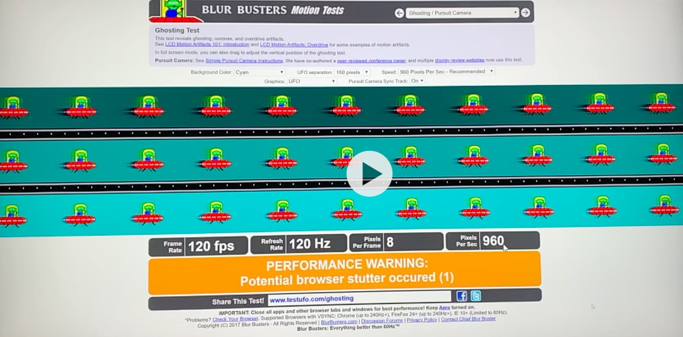

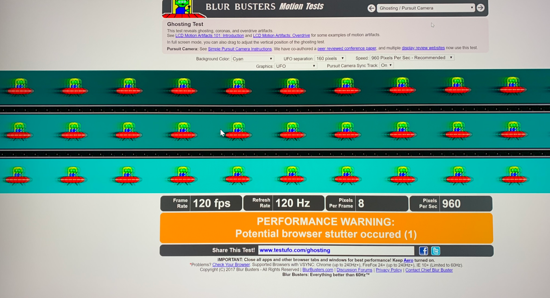

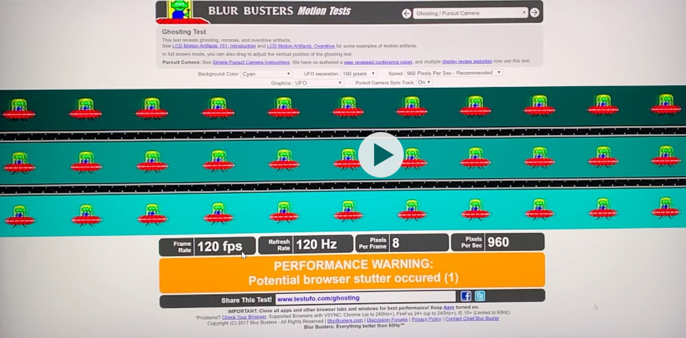

VA-Ghosting:
In diversen Spielen schon zu erkennen im Vergleich zum Acer Nitro XV273KP(hatte beide Monitore nebeneinander Dupliziert getestet)
Beim Scrollen im Internet ist das noch deutlich störender bemerkbar(vorallem schwarze Inhalte/Schrift)
UFO-Test bestehender Monitor(Acer Nitro XV273KP, 4k 120HZ, IPS):
UFO-Test Acer Predator CG437KP:
Ich denke das wird hat VA-Technik bedingt bei allen CG437 so sein, oder?

Che-Tah schrieb:
Acer CG437K Dimming Test

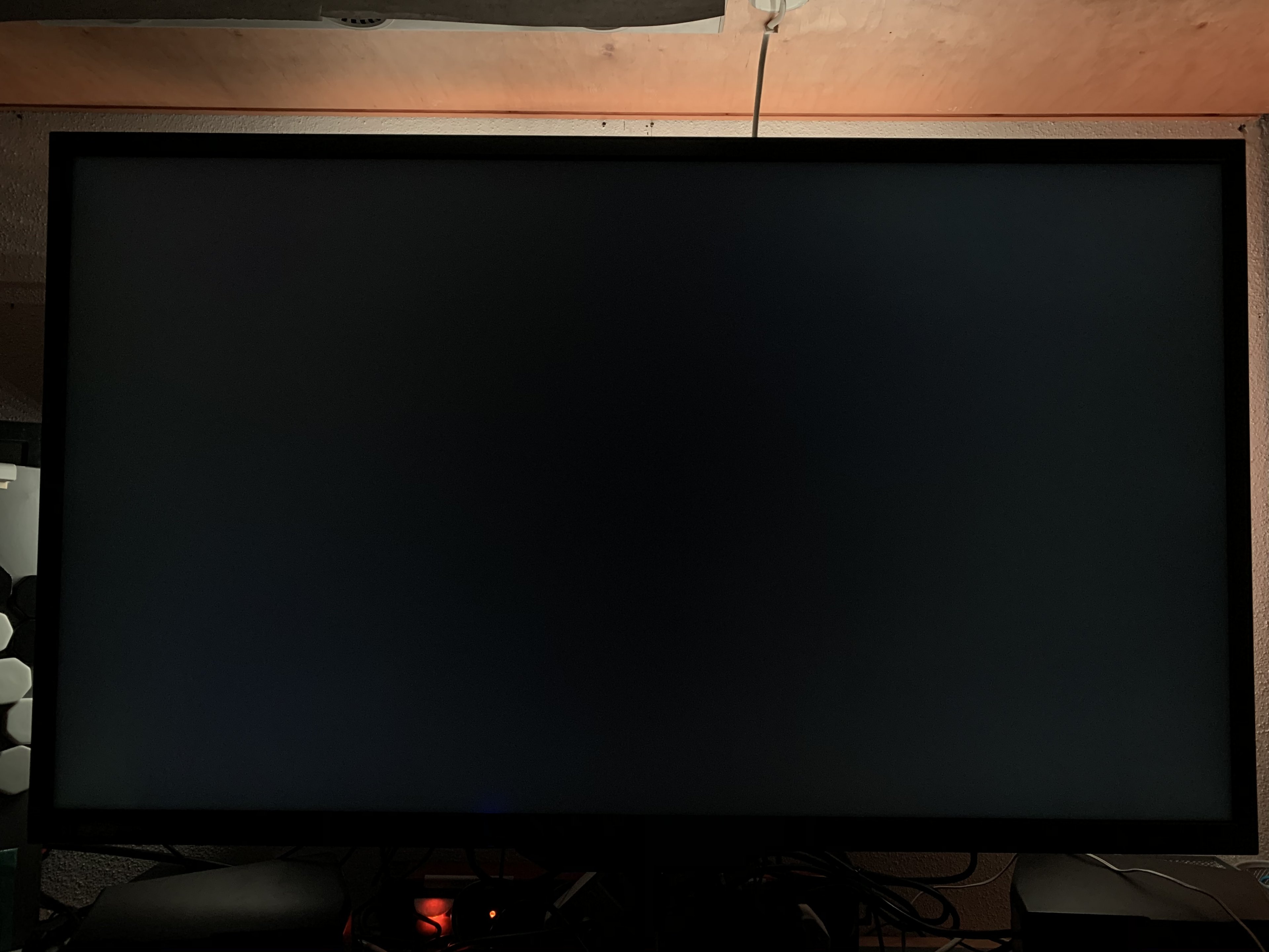

Also das deine Ecken dauernd leuchten schaut seltsam aus. Ist das bei komplett schwarzen Hintergrund auch?
Dreh testweise mal HDR ab...
Ja, ist bei komplett schwarzem Hintergrund auch.
Modus: Standard, Helligkeit: 70%;
komplett dunkler Raum:
LED-Streifen an der Rückseite des Monitors auf Maximum:

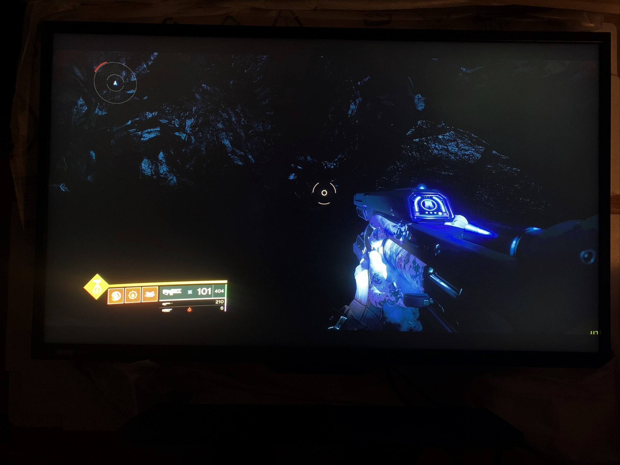

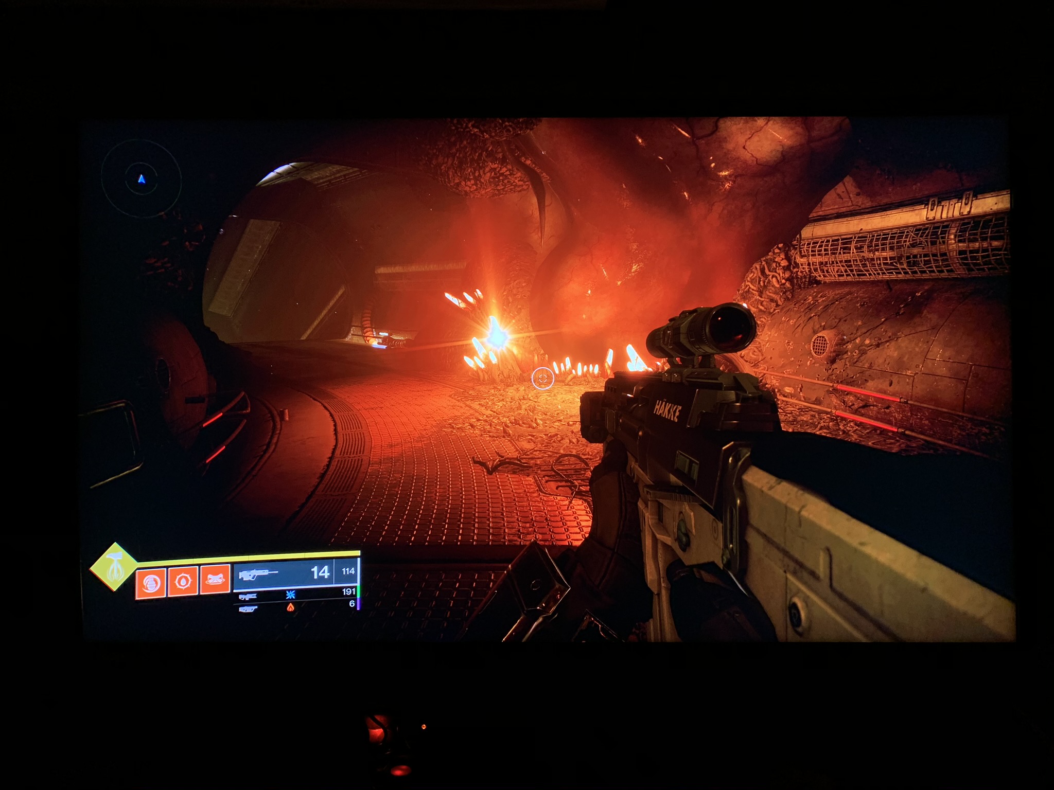

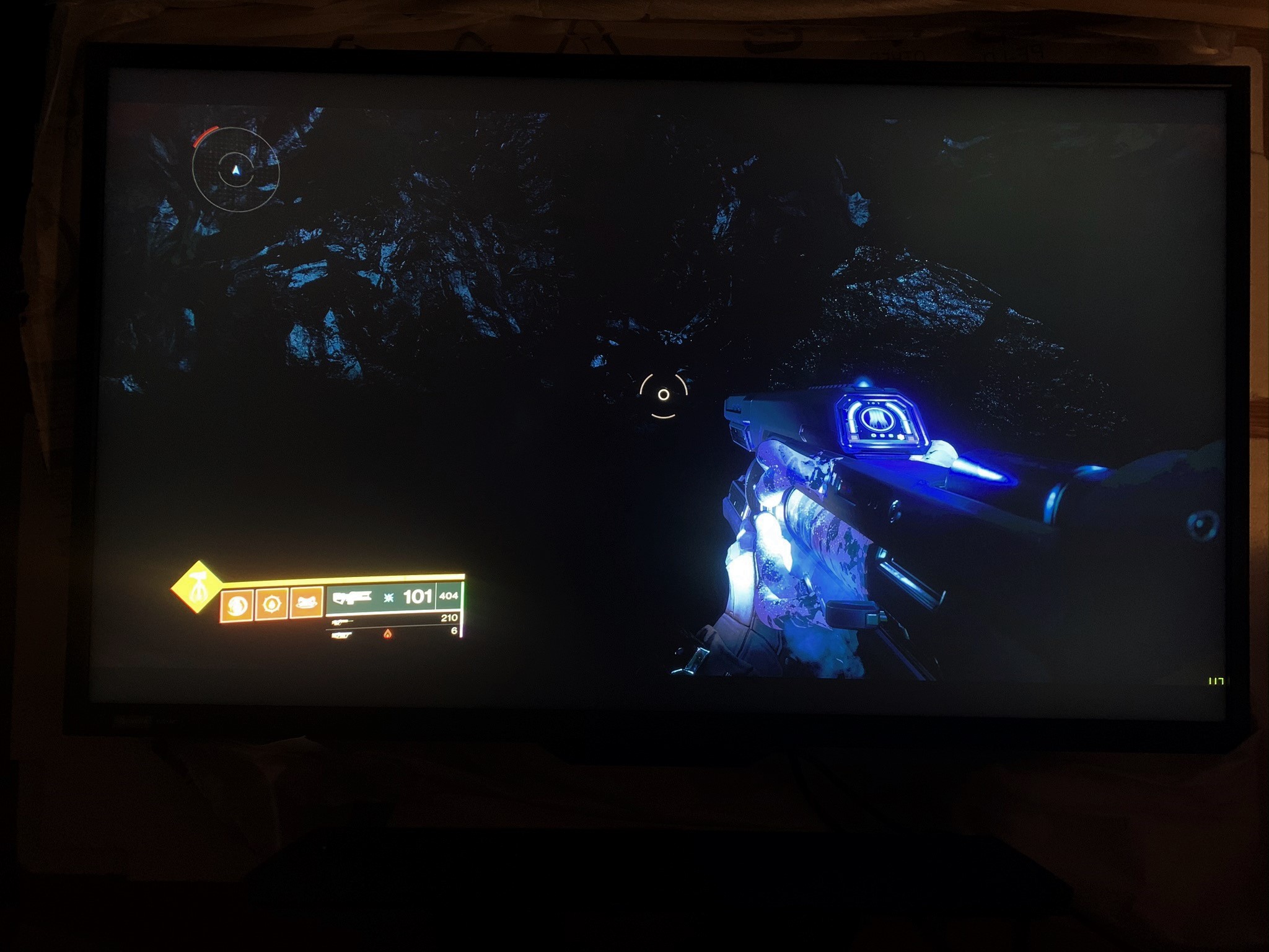

Mit eingeschaltenem HDR z.B. in Destiny2 wird's sogar bissl besser, weil sich rechts eine Dimming-Zone bei Waffenwechsel abschaltet:
SDR: ohne HDR schaltet keine Dimming-Zone ab.
Reaktionen: MADman_One

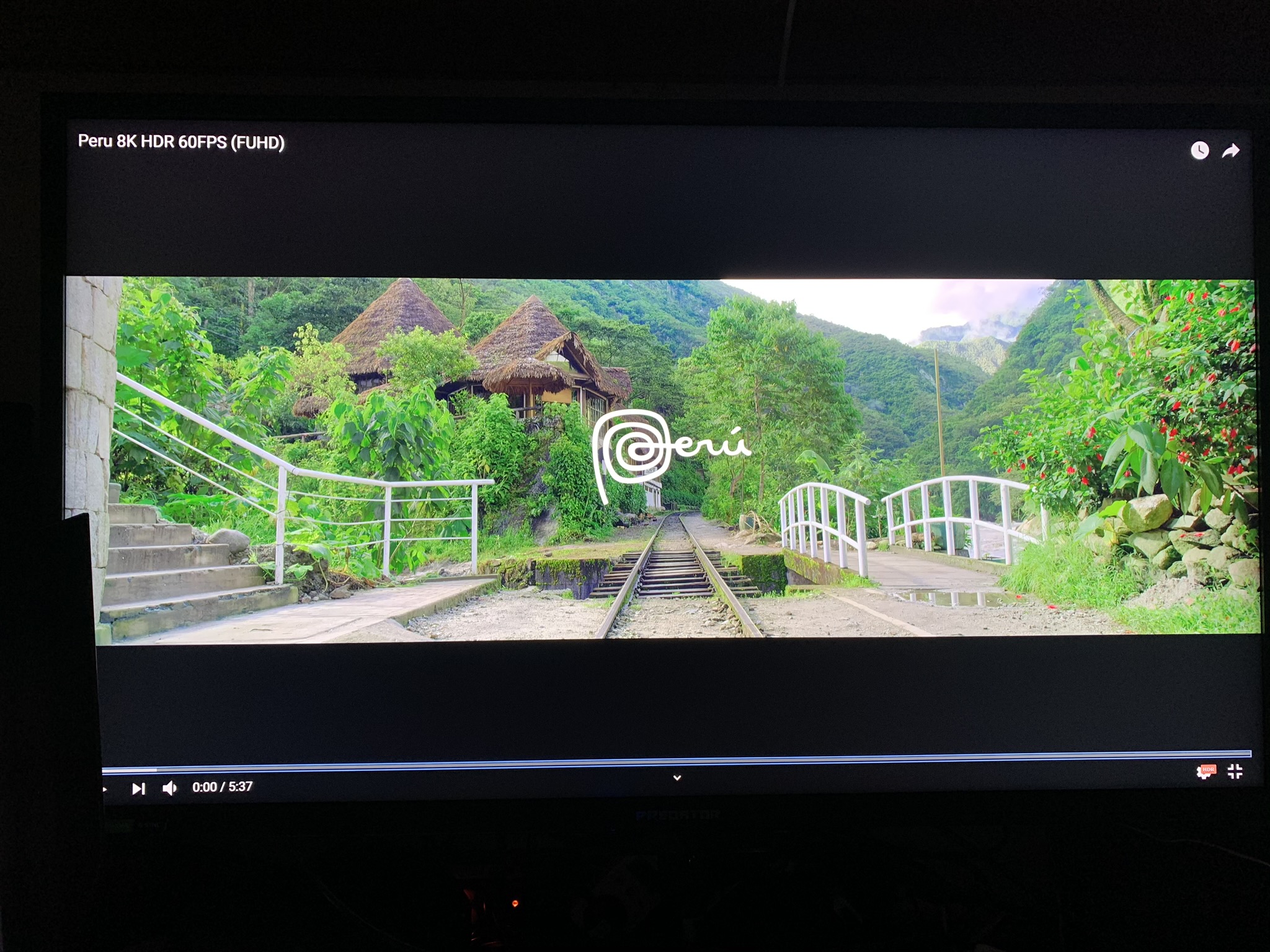

Hast Du schon 21:9 -HDR-Filme angeschaut? Du hast ja 14 LDZs realisiert durch edge-lit - 7 davon von der oberen Kante "beleuchtet", 7 von der unteren. Wirkt sich das störend aus beim Film schauen? Wrden da quasi die schwarzen Balken immer mitbeleuchtet, sobald was helles im Bild ist?
Ja, bei 21:9 werden die Balken oben und unten genauso mitbeleuchtet. Ist halt durch die 14 Dimming-Zonen nicht besser möglich.

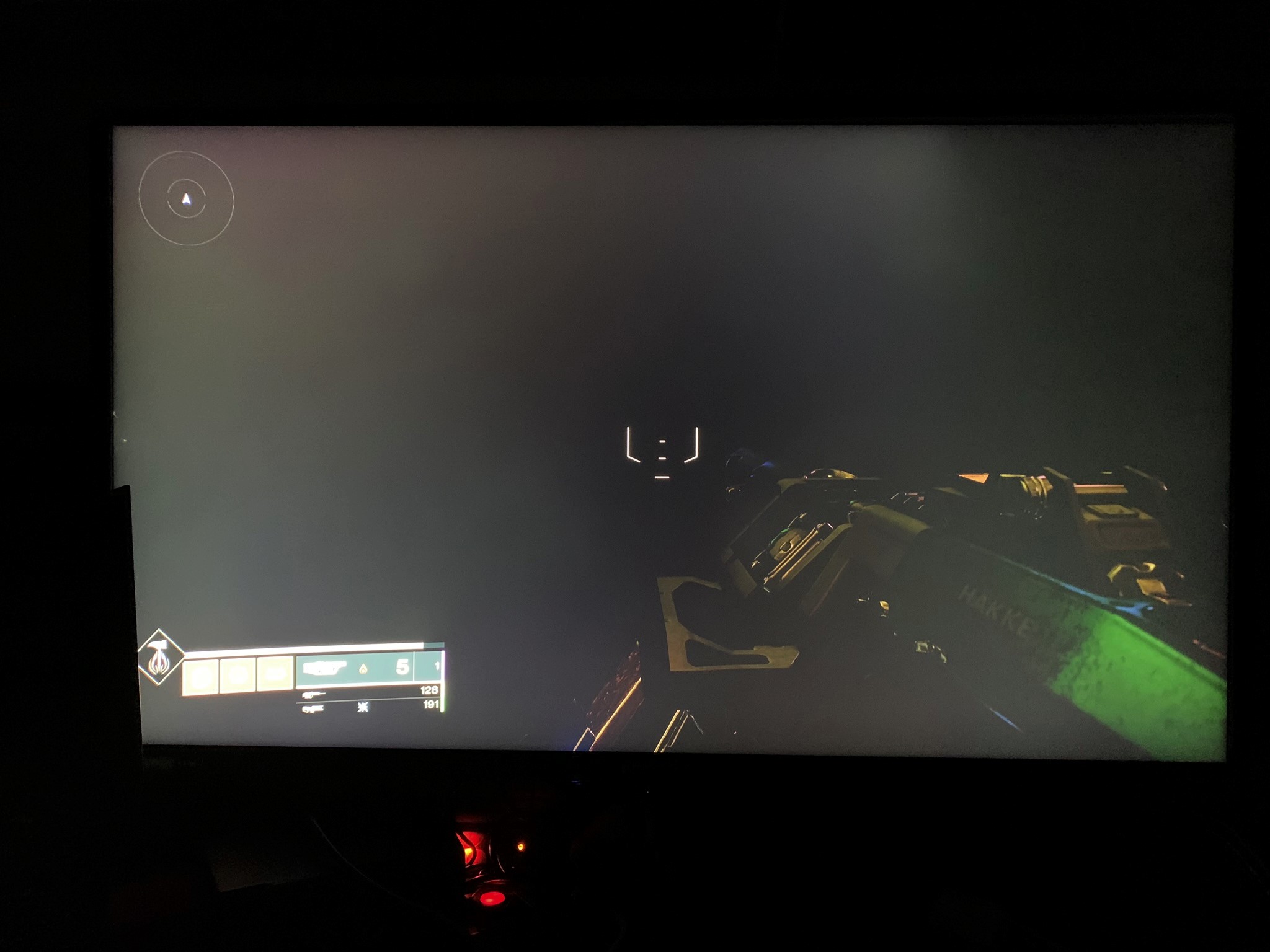

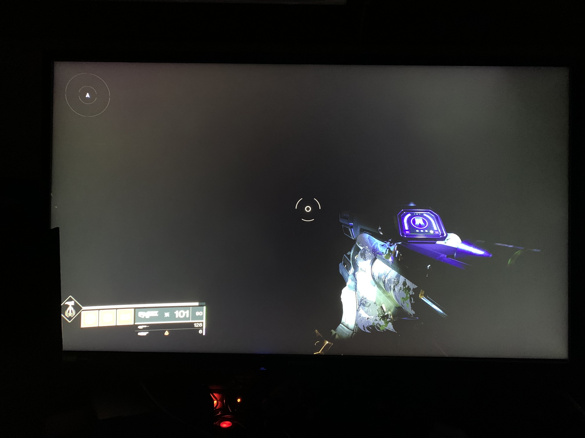

Also bei deinem Video bei 0:00 schaut' die Ausleuchtung recht ähnlich wie bei mir aus:
Hab' die Belichtung der Fotos angepasst, kommen fast ans reale heran:
Monitor-Modus: Standard(Helligkeit: 70, Contrast: 50, BlackBoost: 5)
SDR
Schwarzes Bild, LED-Streifen an der Rückseite des Monitors auf Maximum, restlicher Raum finster:
[IMG]https://www.hardwareluxx.de/community/data/attachments/348/348039-daa36e9b1ac4583ba781de1a50c8b456.jpg[/IMG]
@Che-Tah ist das ungefähr mit deinem Predator vergleichbar?
Destiny2, LED-Streifen an der Rückseite des Monitors auf Maximum, restlicher Raum finster:
[IMG]https://www.hardwareluxx.de/community/data/attachments/348/348040-f13e88d6700e55f90c3f64d1322cc4e9.jpg[/IMG]

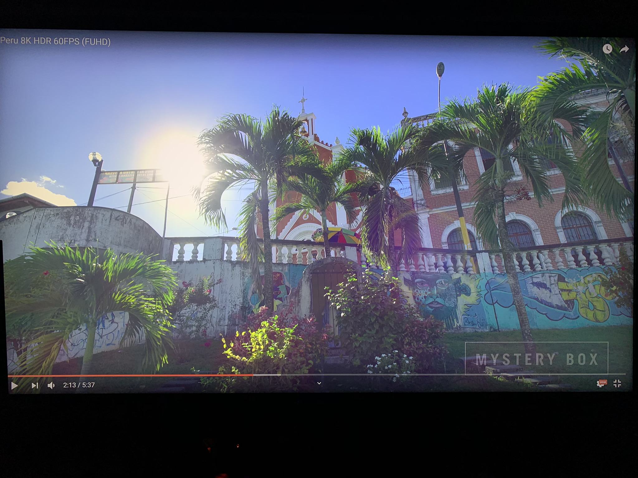

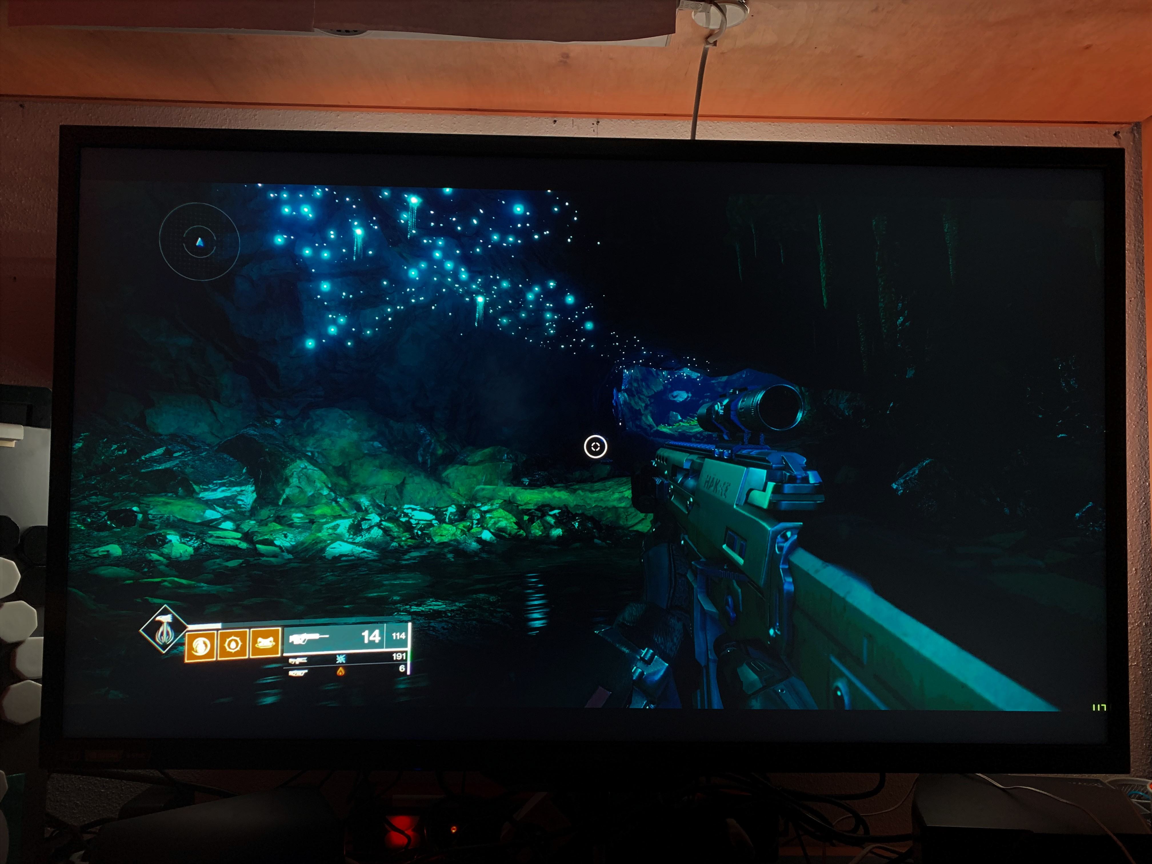

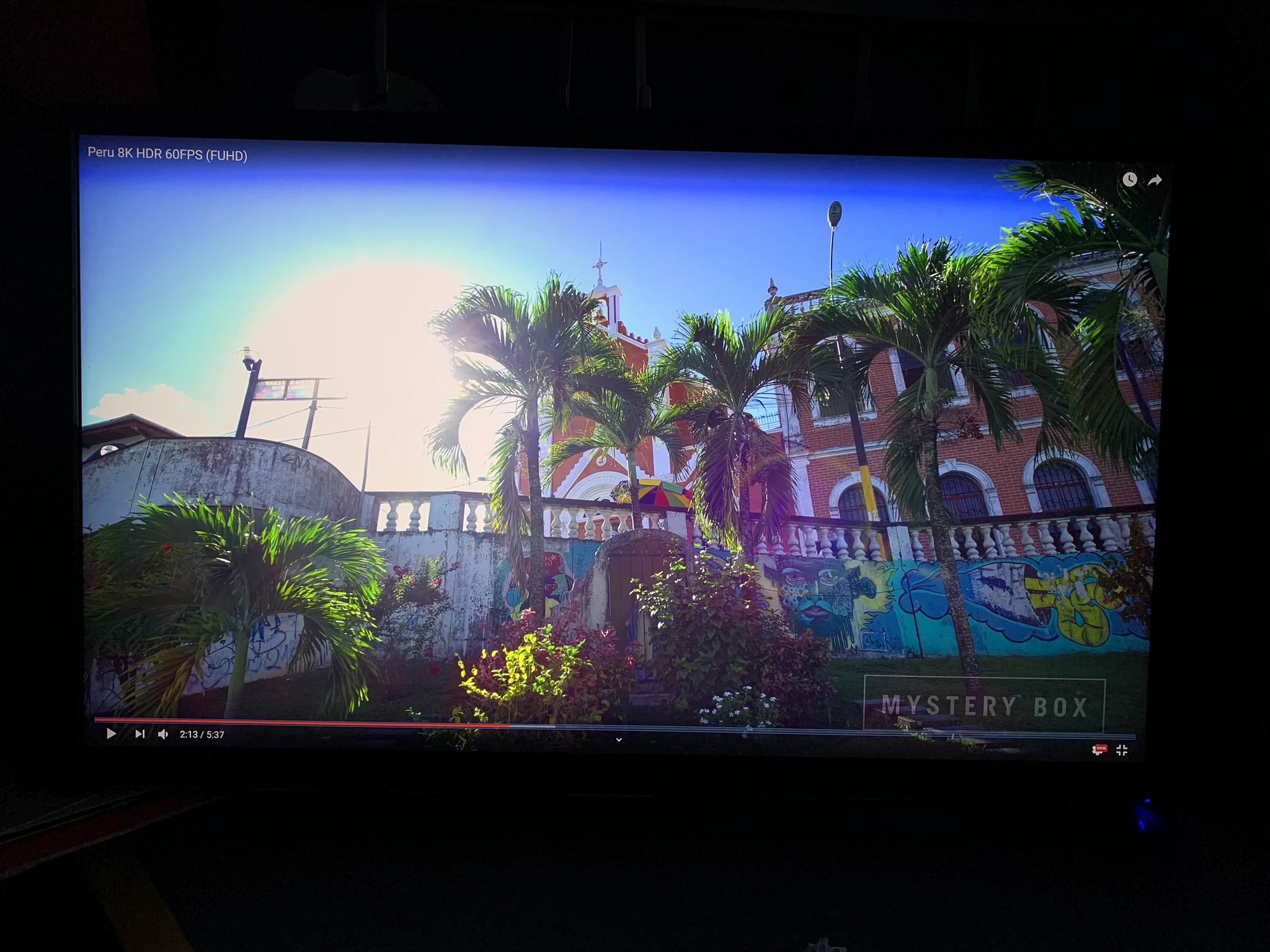

Leider sieht HDR400 auf meinem alten Bilschirm besser aus als HDR 1000 auf dem Predator CG437(Bild wirkt im Vergleich zum alten Monitor ziemlich leblos und bleich), weshalb ich auf dem Predator CG437 HDR ungern verwende:
Acer Nitro XV273KP, 4k 120HZ, IPS:
[IMG]https://www.hardwareluxx.de/community/data/attachments/348/348048-134eecd2d657123625e9519248e78fb8.jpg[/IMG]
[IMG]https://www.hardwareluxx.de/community/data/attachments/348/348049-40125e9e80827151de7c3db859203a22.jpg[/IMG]
@Che-Tah schaut' HDR-Content auf deinem CG437 auch so verwaschen aus?(Windows HD-Color aktiviert, Monitor-OSD auf HDR eingestellt(egal ob automatisch oder HDR1000)
