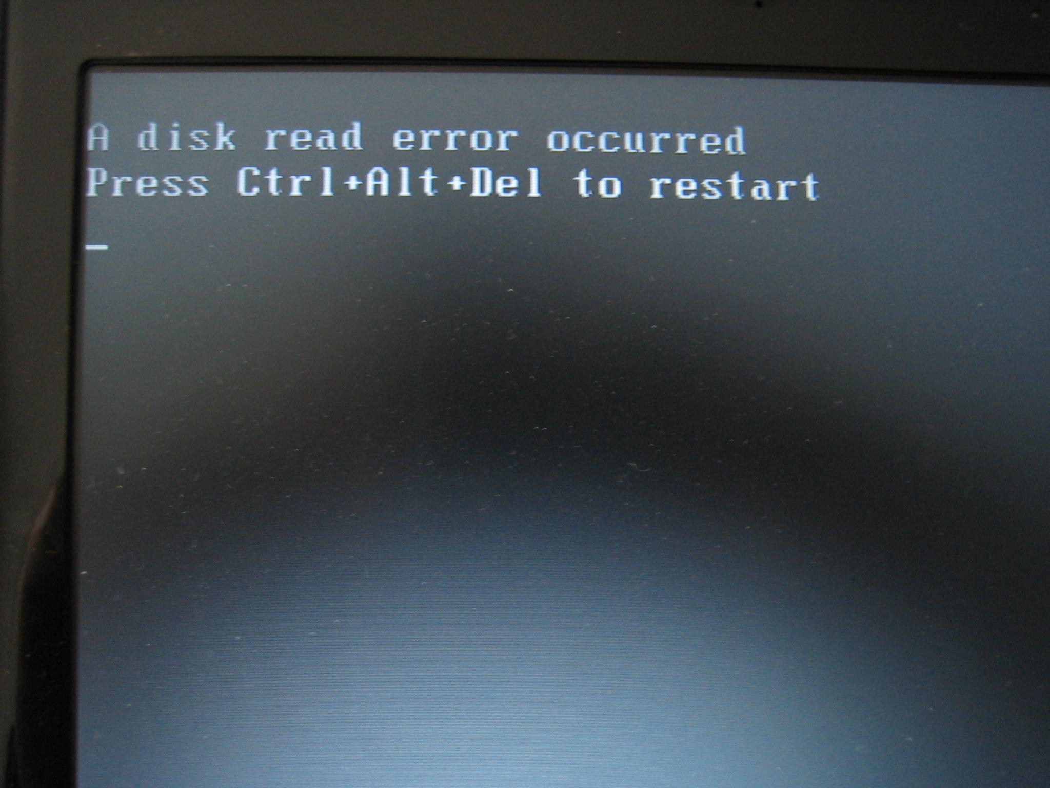

Um hier nochmal kurz einzuhaken. Ich hatte gerade wieder das Problem, daß Windows 8 nicht gestartet ist. Nach nochmaligen Reset lief es dann.
Anbei ein Screenshot.
Was kann das sein? Die SSD wird in so einem Fall im Bios erkannt, dürfte also eigentlich kein Hardwareproblem sein. IMG_4623.jpg
Bei solch einem Fehler würde ich mal testen ob die Boardbatterie evtl nicht mehr genug Saft hat, um die Bioseinstellungen zu behalten. Weil, wenn es nach einem Reset wieder geht, ist es unwahrscheinlich das es an der Installation liegt. Defekte oder lockere Kabelverbindungen könnten auch dazu beitragen das kurzfristig das Laufwerk nicht mehr erkannt wird oder das Netzteil schwächelt in dem Moment wo alle anderen Geräte mit Strom versorgt werden sollen?

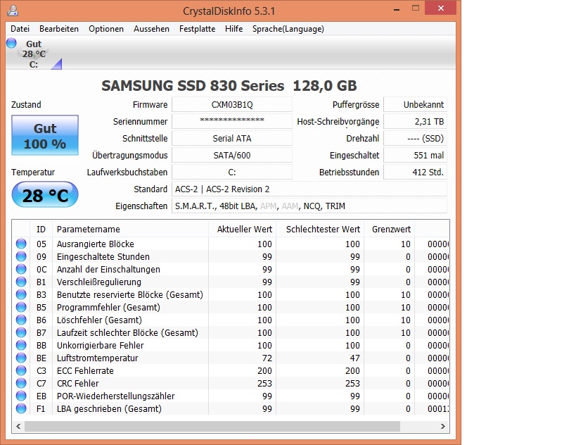

Ich befürchte eher das der SSD Controller ne Macke hat. Kann man mit ner Diagnosesoftware sowas zuverlässig prüfen?
Crystalinfo ist da glaub ich nicht sehr aussagekräftig. Sieht für mich als Laie erstmal unauffällig aus....oder was meint Ihr zu den Ergebnissen?crystal.jpg

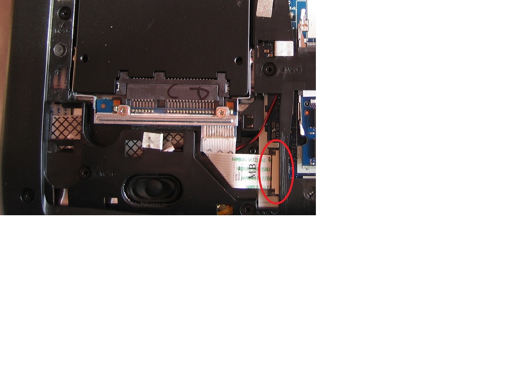

Ich hatte das Acer Netbook nun nochmal offen und denke ich habe den Fehler gefunden.
Anbei ein Bild dazu. Ich hatte das Flachband Datenkabel nur in die Kontaktöffnung gesteckt und wusste nicht, daß die drunter liegende Kunststoffklammer wieder nach rechts geschoben werden muss. (rote Markierung im Bild) Damit werden scheinbar die Kontakte des Flachbandkabels an den Anschluss gedrückt und stellen eine feste Verbindung her.
Sehe ich das richtig? Dadurch hab ich sicher ab und zu nen Wackelkontakt gehabt was die Probleme erklärt.
Siehste, nix kaputt nur schlecht gearbeitet. :daumen: Also sei froh wenn nichts "mehr" passiert ist und viel Spass daran.
Jo sieht so aus. Trotzdem besten Dank für Deine Hilfe. :)
