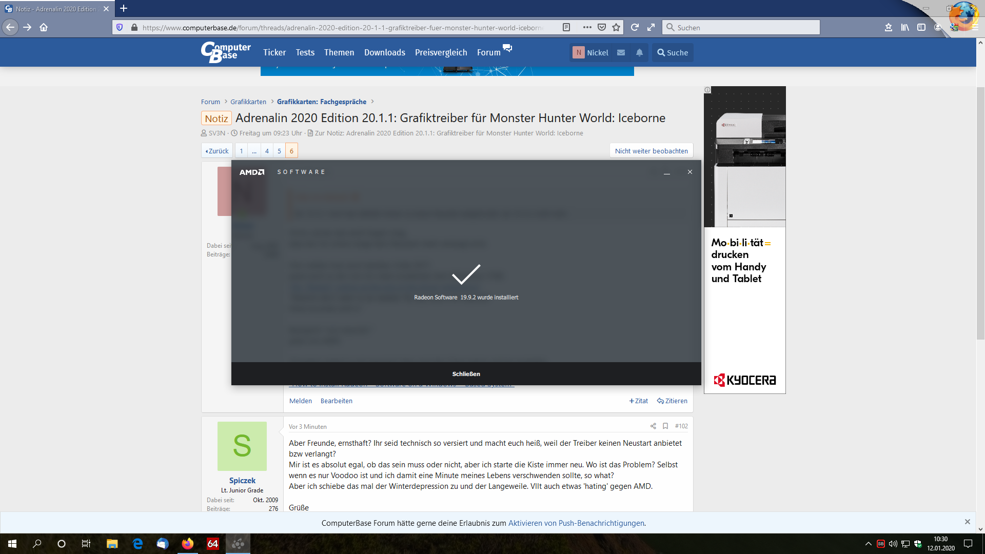

Micha45 schrieb:
Ich habe vorhin eine Neuinstallation des Treiberpaketes 19.12.1 gemacht und es ist genauso, wie du und ich es beschreiben:
Ich habe mal eben eine Neuinstallation der Treiber Software 19.9.2 gemacht und es ist genauso,
wie ich es beschreibe:
Hab mal keinen Neustart gemacht und "Wolfenstein II: The New Colossus" angespielt .
Lies sich starten und lief für die kurze Zeit problemlos, der Treiber ist installiert auch ohne Neustart.

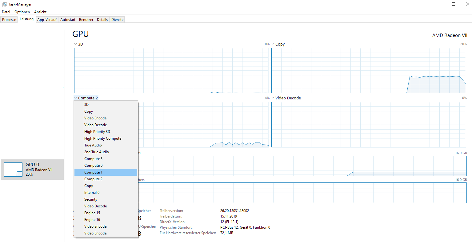

Habe den 20.1.1 nun wieder deinstalliert.
Seit den 19.12.1 sind die neu aufgemotzten Treiber auf meiner VII nicht mehr stabil wenn Last auf den Compute-Units ist -> es gibt dann entweder einen Komplettstillstand oder gar reboot.
Lt. Ereignisanzeige application error der radeonsettings.exe
Name der fehlerhaften Anwendung: Radeonsoftware.exe, Version: 10.1.2.1788 -> mehrfach reproduzierbar.
Wurde auch schon an AMD übermittelt. Sobald ich zum Beispiel den 19.11.3 installiere, ist das System okay = kein application error mehr.
Es dürfte nicht am RAM liegen->wurde schon stundenlang mit AIDA oder RamCalculatorMemTest ohne Fehler malträtiert.
Eventuell ist es bei Euch ja auch so: im Windows Taskmanager fehlt seit den 19.12.1-20.1.1 bei der GPU die Compute 2 (Compute 0, 1, 3 sind vorhanden)?
Sobald der "alte" 19.11.3 installiert wird ist die Compute2 wieder da.
Leider geht dann aber AMD Link nicht mehr, weil die App 19.12.1 oder höher voraussetzt :(
Zuletzt bearbeitet: (Korrektur auf Name der fehlerhaften Anwendung: Radeonsoftware.exe, Version: 10.1.2.1788)
Du hast Recht. Compute 0,1,3
Wofür sind die? oO
Woran erkennt man dass? Im Taskmanager? Compute gehört doch zu A-Volute?
Wofür sind die? oO
Na wenn Du zum Beispiel mit der Grafikkarte (GPU) an Projekten via BOINC mitrechnest, werden statt der 3D Einheiten die Compute-Units und Copy der GPU (siehe im Taskmanager) unterschiedlich stark belastet.
Bei Nvidia Karten taucht in der Auswahlliste noch CUDA auf.
Habe wie oben geschrieben nun wieder den 19.11.3 drauf - Compute2 ist wieder da und keine Abstürze bei Last mehr :)
