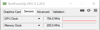

area41 schrieb:
Im Idle Mode auf dem Windows 10 Desktop ist der GPU-Takt jetzt auf 754 Mhz bei mir, dauerhaft.
same here...und extra auch noch einmal mit frisch installiertem System den Gegentest gemacht...der 20.1.3 liegt bei 6 MHz Idle. An den Idle Temperaturen sieht man es ebenso.
Danke AMD!...not
