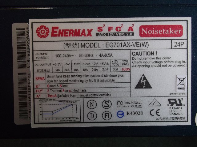

Hallo, ich will mein Systen demnächst wieder aufrüsten (neues Mainboard,Ram,Graka(HD 7970). Jetzt ist die Frage ob mein Netzteil noch dafür geeignet ist. Es ist schon etwas älter läuft aber ohne Probleme, und möchte es gerne weiter behalten. Meint ihr es läuft mit einer 7970 ohne Probleme? Screen im Anhang.. WIe ist das netzteil sonst noch so? Kenn mich da nicht so aus... Danke schonmal

Komischerweise hat das Netzteil aber wenig Power auf den 12V Schienen, hat 2x 12V á18A nur... Das ist für so ein 600Watt Netzteil echt wenig... Und genau 12V bekommen aber die Grafikkarten... Vor allem die 7970 Glaube liegt so bei 250 Watt, dafür wäre dann eine 12V Schiene zu wenig... Daher müsste man sicher Stellen, das auch wirklich beide 12V Schienen benutzt werden... Nur sehe das Du eher ein Y-Kabelstrang für die Grafikkarte hast. Nur halt die Frage, hat man dann nur eine 12V Schiene oder doch beide auf den Kabel drauf. Habe leider keine Infos bis jetzt im Netz dazu gefunden !
Enermax ist eine der besten Netzteil-Marken am Markt. Allerdings ist dieses Netzteil von der Aufteilung der Leitungen für einen aktuellen PC mit so hohem Strombedarf nicht optimal.
Der allergrößte Teil der Leistung geht bei einem aktuellen PC von den +12V-Lanes aus. Auf den +12V-Lanes allerdings hat das Ding (18A * 12V = ) 216 Watt je Lane. Die genaue Aufteilung der Leitungen (Lanes) auf die Stecker kenne ich nicht. Typisch wäre allerdings eine Lane für die Mainboard-Stecker (24pin-ATX-Stecker, P4-Stecker) und eine Lane für die Komponenten-Stecker (PCIe, IDE, etc). Die HD7970 ist angegeben mit 230 Watt TDP und man bräuchte auch noch ein bisschen zusätzlich für optische Laufwerke, Festplatten und alles was sonst noch nicht am Mainboard angeschlossen wird (zB Lüfter direkt am Netzteil). Rechnen wir also hier mal pauschal mit 275 Watt. Ziehen wir hiervon die 75 Watt ab, die die Grafikkarte direkt aus dem PEG-(PCIe-x16)-Steckplatz vom Mainboard bekommen kann, sind wir also bei 200 Watt, also nur 16 Watt (bzw. ~1,3A) von der Maximal-Ausgangsleistung der zweiten +12V-Lane entfernt. Insofern: Das kann schon klappen, wir aber in jedem Fall knapp.

218 Watt auf einer Lane reichen doch ... weil wenn die Grafikkarte max 250 Watt zieht bekommt sie ja über das Board 75 Watt und dort wirds sicher eine andere Lane sein die angeschlossen ist .
kann laufen, da wie gesagt pro 12V lane (12*18) 216W anliegen

Auch wenn das +12V-Gesamtleistung 420W beträgt, was im Prinzip bedeuten würde, dass man noch eine HD 7970 ausreichend mit Strom versorgt werden kann, heißt es immernoch nicht, dass man auch dieses alte Netzteil auch behalten kann.
Was dagegen spricht, sind der Zustand der Elektronik nach diversen Jahren im Betrieb (Stichwort:
trockene Elkos und hoch Restwelligkeit [z.B ca. 250mV auf der +12V etc. ] der ausgehende Leitungen,
was auf die Lebensdauer der Komponenten Einfluss hat) sowie eventuell die Lastverteilung der beiden
+12V-leitungen mit 18A, wo keiner weis, welche Stecker auf welche +12V-leitungen verteilt
sind und mit Pech eine Überlastung von einer +12V-leitung verursacht werden kann.

das Netzteil stellt insgesamt 420W/35A auf der 12V-schiene bereit. reicht also problemlos.
Bevor du solche Kommentare abgibst, solltest du dir erst einmal die Lastverteilung des Gerätes anschauen.
Und hier hast du 18A für alles und 18A für die CPU, die OCP kannst bei solch einem alten Teil bei 20A vermuten. Das langt nie im Leben für 'ne HD7970.
Und noch einmal zum mitmeißeln: DIe 7970GE ist bei etwa 400€ Die 7970 bei 329€. Solch ein teures Stück Hardware versorgt man nicht mit einem uralten Steinzeit Neztteil, das für einen Fileserver und starke +5V/3,3V Auslastung angedacht war...

Aber da die Belastbarkeit der Leitungen eh nicht ausreicht und jedes moderne 450W Gerät mehr auf +12V hat, sollte das Gerät durch ein modernes, kleines Netzteil ersetzt werden. Ich schmeiß hier einfach mal ein 450W Triathlor oder ein 450W E9 in den Raum.
