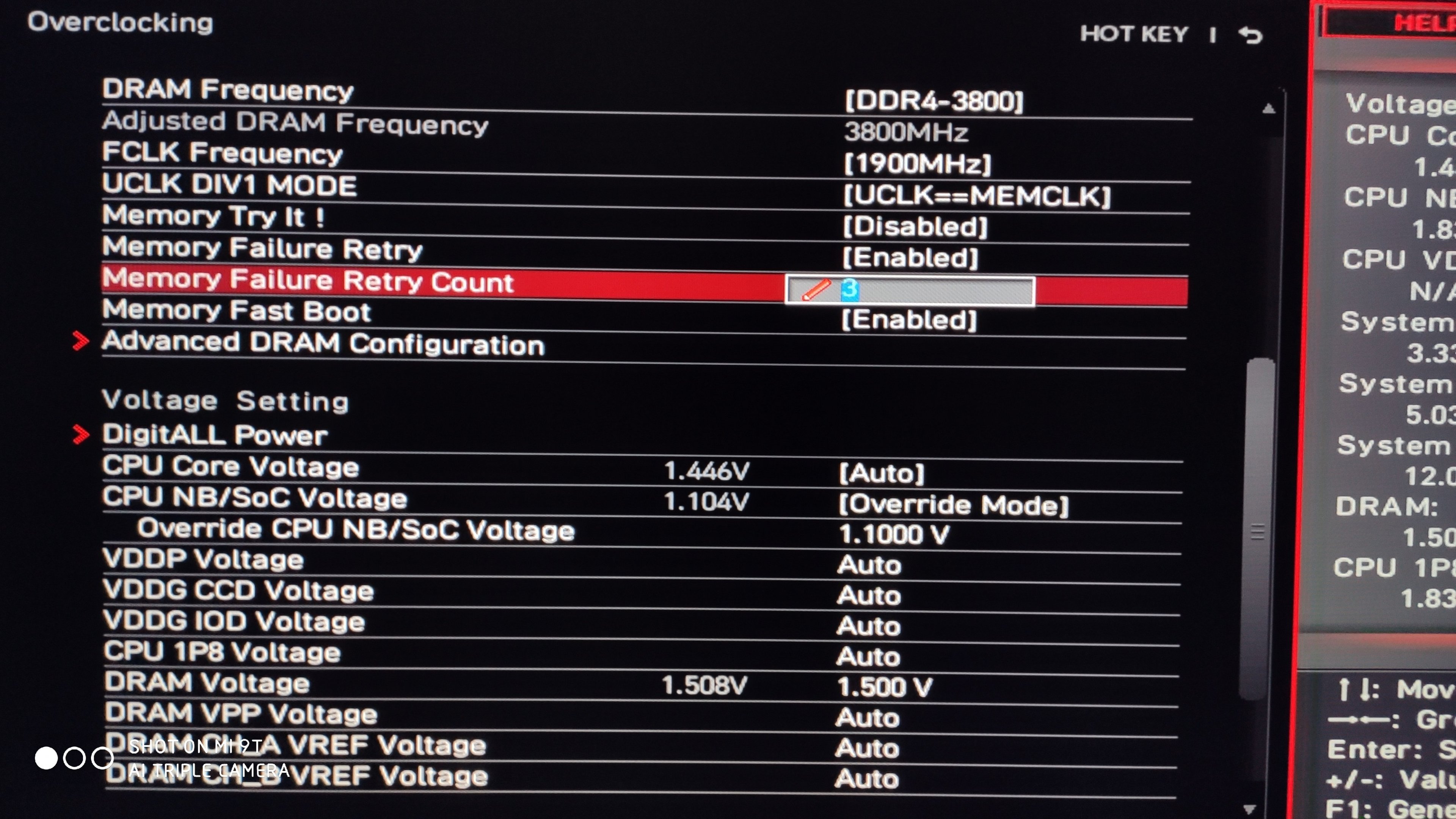

Mein System ist fürs Gaming und Amateur-benchen vorgesehen, von daher möchte ich sowohl CPU wie auch RAM bis zum Anschlag für 24/7 stabil bekommen. Ich habe jedes neue Bios installiert und alle bekannten und weniger bekannte Probleme mitgenommen. Mit einem frühen Bios konnte ich den RAM vermeintlich übertakten, allerdings habe ich einen viel zu hohen VSoC reingehauen und danach ging auch das nie mehr. Resultat war dann wochenlang CPU @Stock und RAM @XMP laufen zu lassen. Um die Feiertage herum konnte ich dann zum ersten Mal stabil mit dem Curve Optimizer herumspielen, mehr oder weniger geschickt hab ich das hier zusammengefasst. Danach hab ich die Curves auch so genutzt (die besten Cores auf -20, Rest -25, +275Mhz, PPT/TDC/EDC auf 135/95/130, Rest Auto).
Das Bios v15 habe ich dann erst Anfang dieser Woche ausprobiert und wie immer getestet, ob beim RAM 3800 und IF 1900 möglich sind. Und ja, endlich läuft das und eben auch mit PBO, also auch Curve Optimizer zusammen. Da ich davon ausgehe, das trotzdem immer noch nicht alles 100% läuft, habe ich mich vorgetastet und viele Optionen zunächst auf Auto gelassen. Also hier eine kleine Dokumentation des Vorgehens und meiner Einstellungen nach neuestem Bios Update:

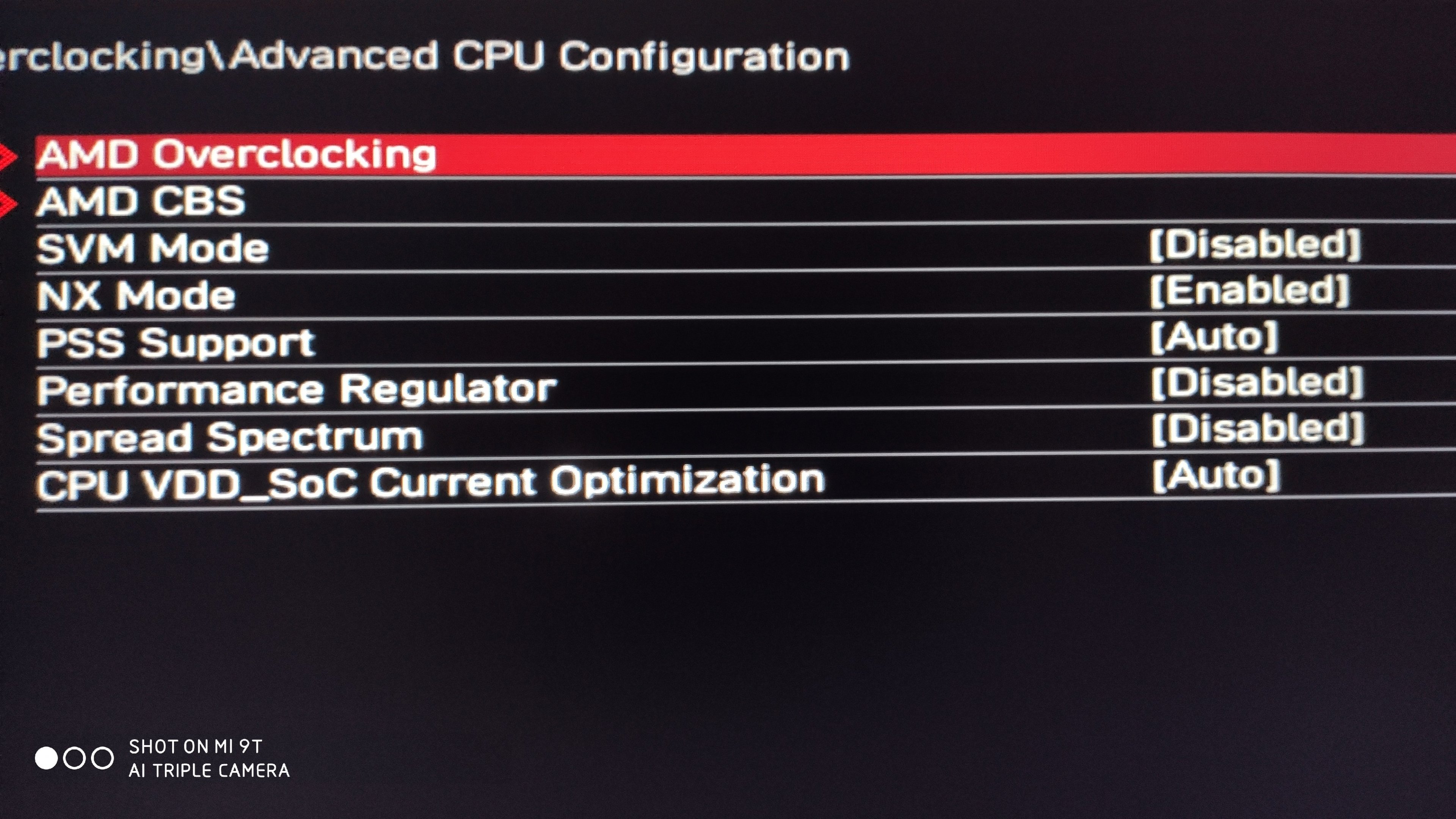

2. RAM / IF Test: Spread Spectrum aus

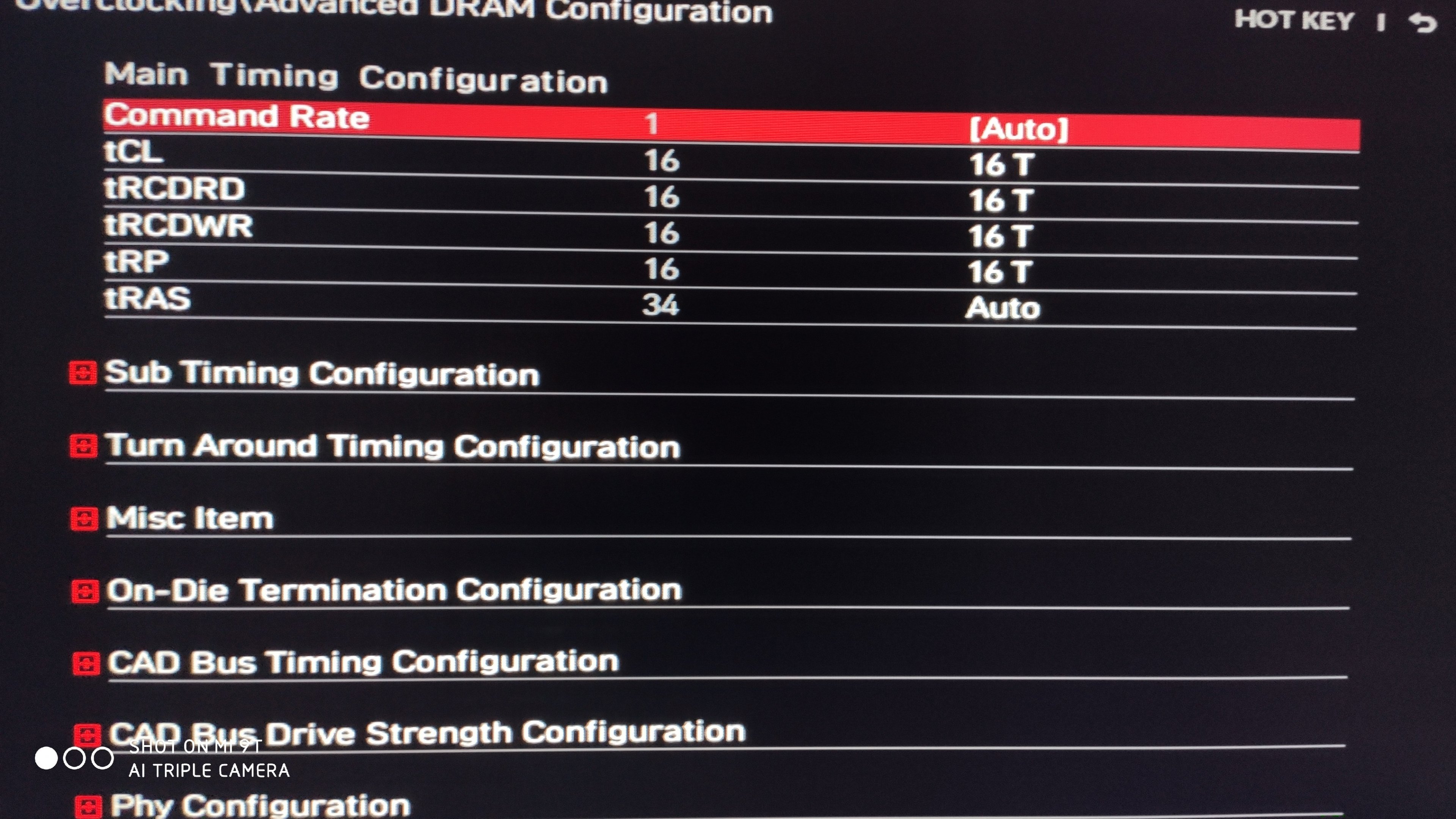

3. 3800/1900 auf RAM und IF 1:1 eingestellt, VSoC und Spannung auf dem RAM. Notiz: Ich kenne diese Werte für meinen Speicher aufgrund der OC Erfahrung damit. Bitte nicht ohne tiefere Kenntnis nachmachen, mehr Infos & Hilfen dazu gibts hier.

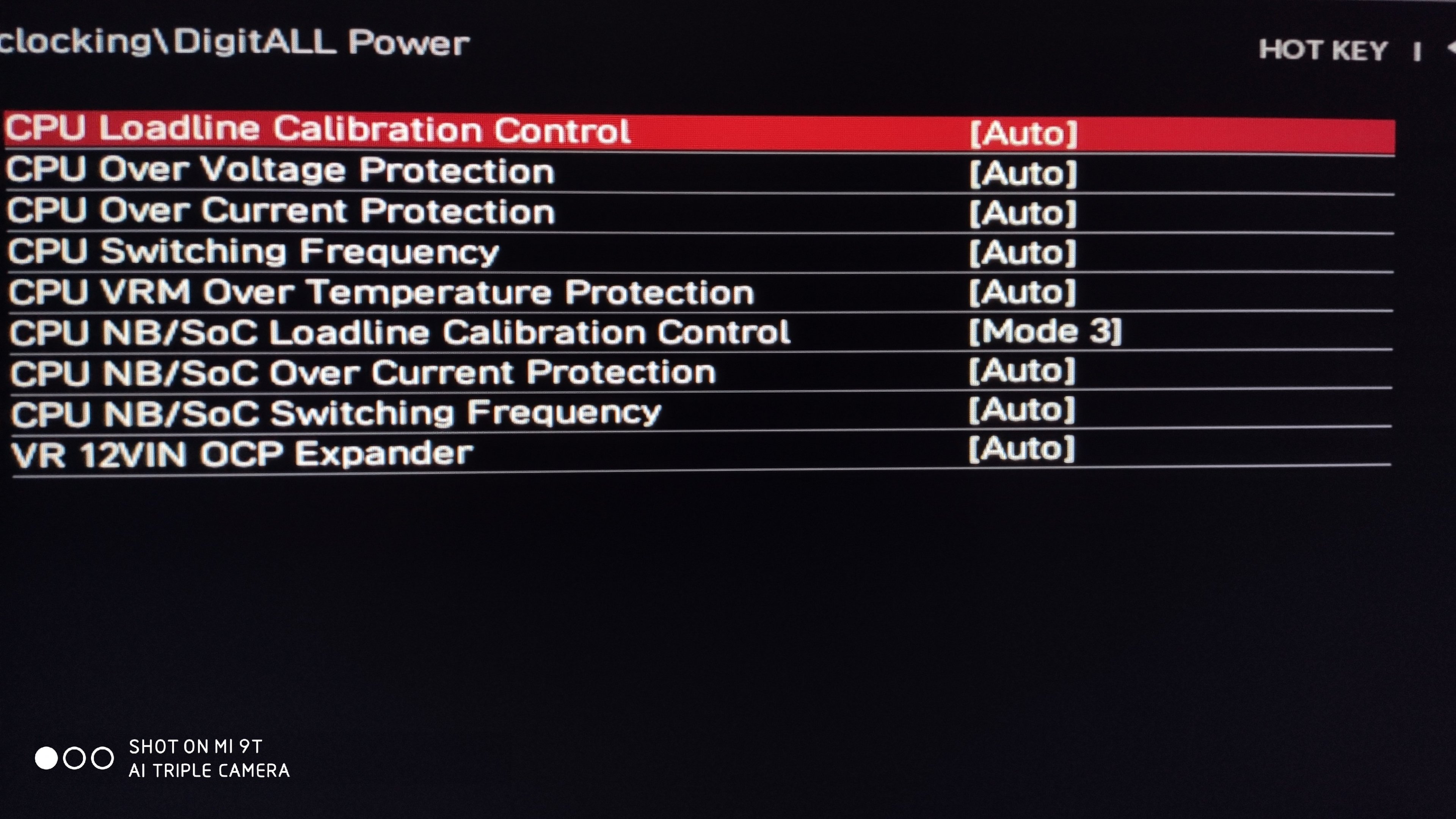

Dazu habe ich noch den SoC LLC auf Mode 3 gestellt (feste Spannung)
4. Lief dann zum ersten Mal mit der VSoC, direkt nach dem ersten Speichern&Neustart, ins Windows. Kurzer CB20 run für Stabilitätstest.
5. Danach habe ich den Teiler auf Auto und den IF auf 2000 Mhz gestellt. Es ist ein Boot ins Windows möglich, aber ich habe sofort fortlaufende WHEA.
6. Also zurück ins Bios, IF wieder runter auf 1900, Teiler auf 1:1 und CL16 auf den Hauptimings getestet.

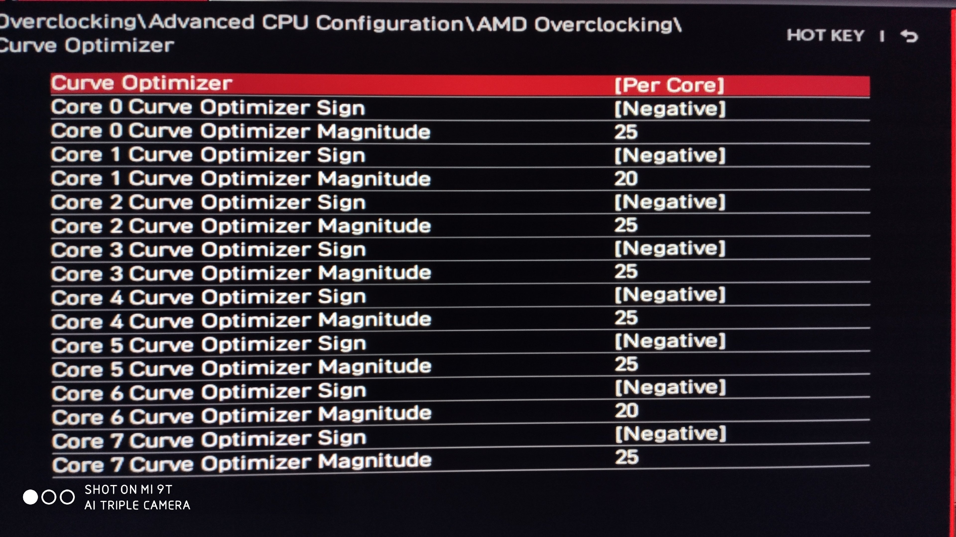

7. Das war pure Freude. Dann im nächsten Schritt die zeitgleiche Einstellung der Curves (Werte wie oben geschrieben), und den Rest erstmal auf Auto gelassen.

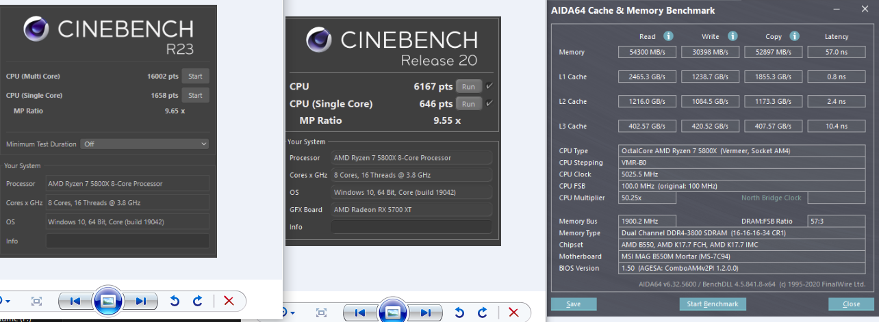

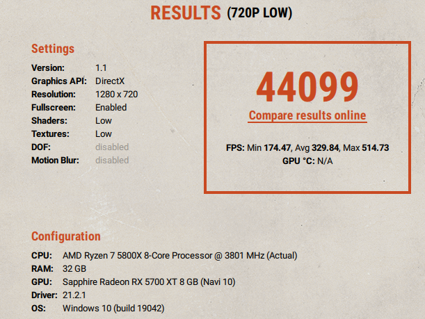

Prinzipiell läuft CB mit EDC 130 gleich, allerdings habe ich hier im Forum (glaube ich?) mal etwas bzgl. höheren L3-Cache Werten aufgeschnappt und tatsächlich sind die Werte im Aida Bench im L3 jeweils ca. 50 GB/s höher. In der Hitzeentwicklung macht es keinen Unterschied auf meinem System, also lasse ich es vorerst so stehen. Danach habe ich das System mehrfach mit CB20 und 23 laufen lassen, Aida64 gebencht, die Werte und Hitze wie folgt ergeben haben:
1x CB23 SC pendelt die CPU zwischen 60 und 61°C, die beiden guten Kerne boosten durchgehend zwischen 4925 und 4950, kurz mal zwischendurch auf 5000 Mhz.
1x CB23 MC läuft die CPU bei ca. 83,5°C, Allcore Boost bei 4650 Mhz, in einem 2. und 3. Lauf danach wegen der Wärmeentwicklung 4600 Mhz.
30 Minuten CB23 Lauf, max. 85,3°C
RAM max. 32°C

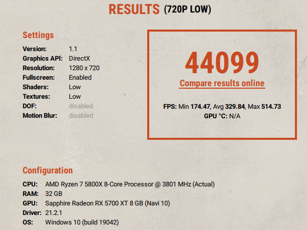

Benchmarks:
