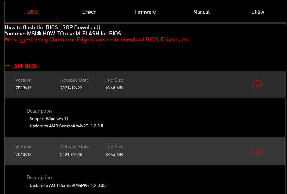

Das MSI B550 Unify hat seit dem 22.12.2021 ein UEFI-Update (nicht Beta) mit AMD ComboAm4v2PI 1.2.0.5, die Version habe ich seit Anfang Januar drauf. Soweit ich das gesehen habe, fehlen bei mir keine OC/PBO Funktionen, nach HWiNFO erscheinen mir die Taktraten in etwa da wo sie beim 5900X zu erwarten sind und es treten keine WHEA Fehler auf. Einen direkten Vergleich der Leistung zu einer vorherigen Version habe ich natürlich nicht.

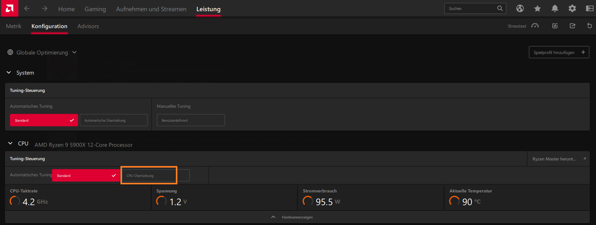

Auf dem Gigabyte B550I ist soweit alles ok, aber die CPU OC (Override Mode) wurde einfach entfernt.
Habe auch das Gigabyte B550i und aktuell die UEFI F15 mit dem AGESA 1.2.0.5.
Dieses Override Menue fehlt zwar im UEFI -> kann aber mit dem Adrenalin Radeon GPU Treiber bei Bedarf im Bereich Tuning-Steuerung mit der Option "CPU-Übertaktung" aktiviert werden.
Bei Aktivierung muss der Rechner neu gestartet werden!
