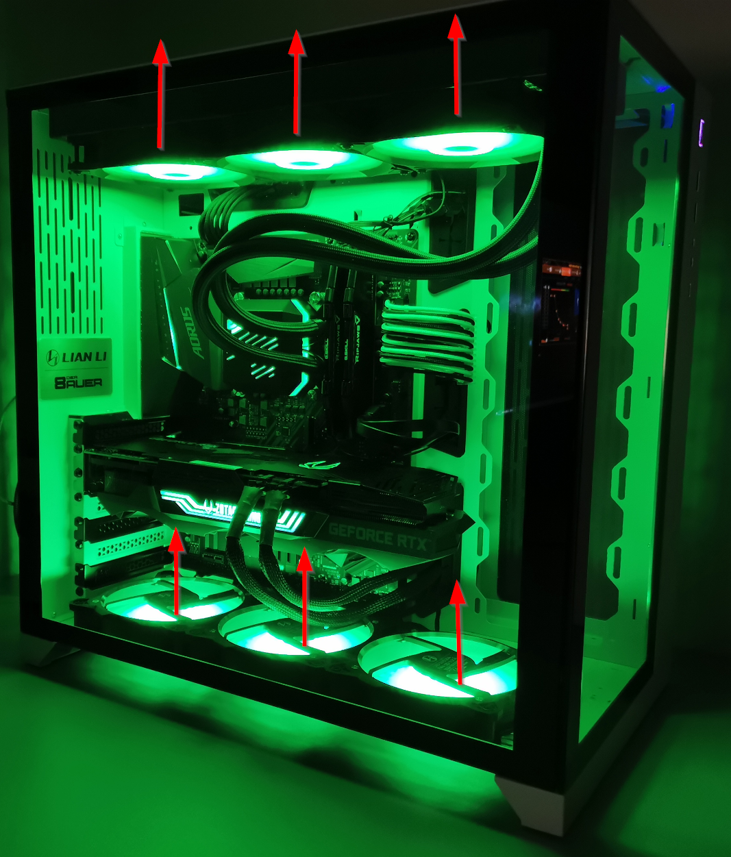

So sieht das alles aus:

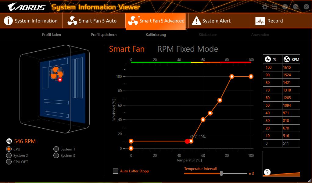

Hier die Lüfterkurve (CPU bei 10% Last):
Könnt ihr euch vorstellen, dass die CPU trotz AiO so heiß wird? Finde selbst den Idle mit 47°C recht hoch.

Schau deine Lüfterkurve an und finde den Fehler. 10% Drehzahl bzw. 500RPM sind halt viel zu wenig.

Hitzestau. Du unteren Lüfter blasen direkt auf die GPU und oben kommt nichts mehr an. Auch drehen die Lüfter einfach zu langsam. Ich würde die auf unterster Stufe schon auf 30% drehen lassen. Mindestens.
Dann hast du die Idle-Temperatur auch mehr im Griff und der Airflow im Gehäuse funktioniert auch besser...
Ehe die Lüfter anfangen, genug Frischluft zu liefern, ist das System schon derart aufgeheizt, dass es maximal zum Temperatur halten reicht. Wenn du die Base-Temp schon niedriger hältst, hast du nicht so Probleme.

Finde die Lüfter irgendwie zu schwach...spürst du denn warme Luft rausblasen wenn du deine Hand oben ans Gehäuse legst?
Braucht jetzt nur noch der Filter unten etwas zugesetzt sein durch Staub...
