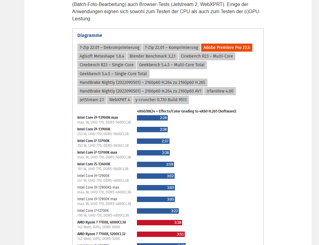

Davon ab im CB Benchmark bei den Anwendungen gibt es keinen Unterschied für AdobePP mit dem 13900k mit oder ohne Limit. Und bei Games wird er sowieso voll boosten, da wirst diese Verbräuche sicher nie erreichen.
Also so oder so, ziemlich sinnlos das Ganze.

Davon ab ist der CB Wert irrelevant und lässt sich 0 auf einen AdobePP Wert übertragen.
