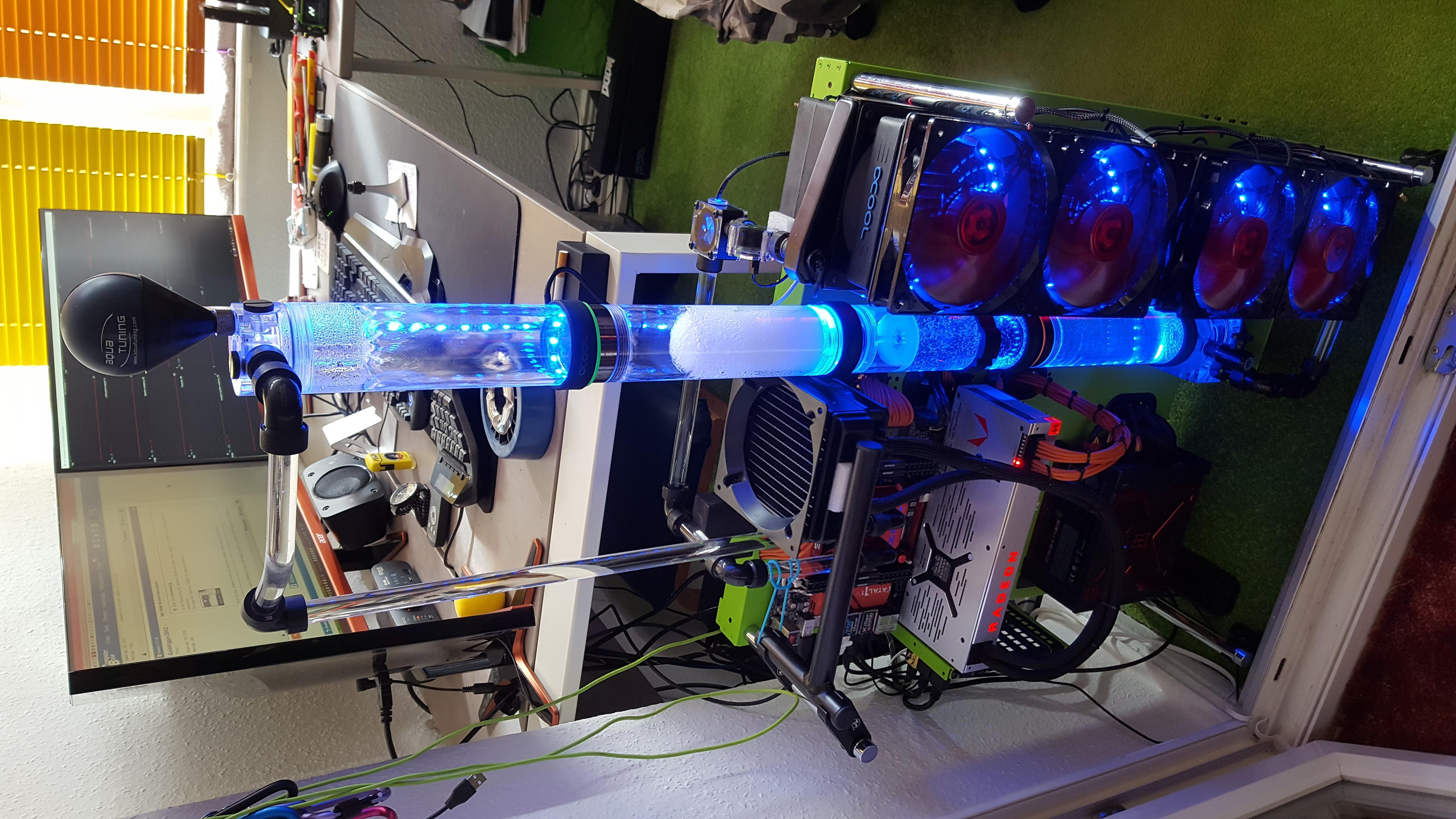

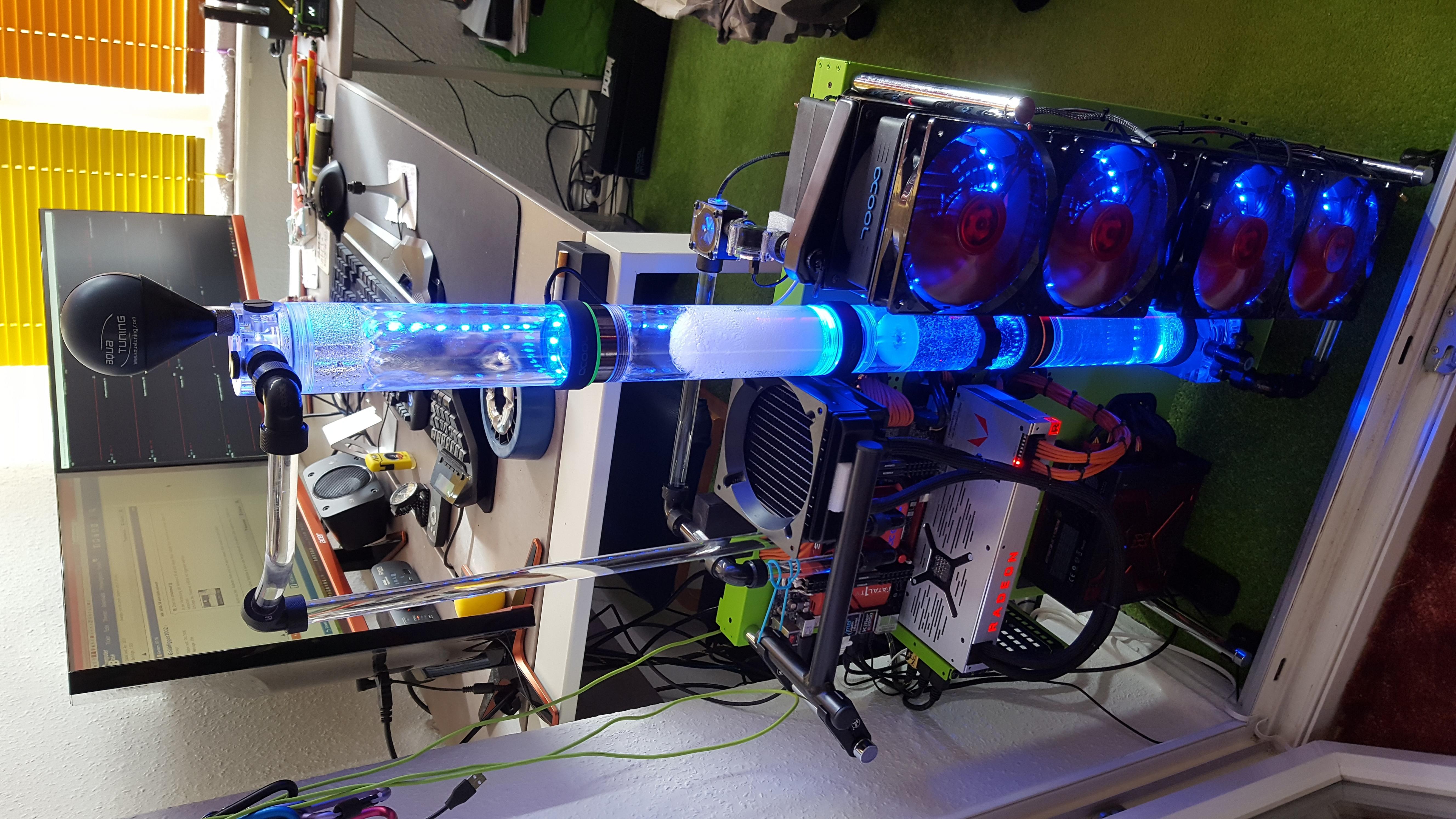

So nun ist es vollbracht... So sieht es nun aus bei mir:
Ich hab die VEGA RX LC gekauft und einfach so gelassen.
Und ´Ja´ sie hält in FC4 und Skyrim die 60fps bei 7680x1440! Das ist sehr gut! Ingame GPU Temp rund 50°C / Winidle 22°C. Damit kann ich leben. Und nun keine Crossfire-Profil-Abhängigkeit mehr. Ich bin zufrieden. Wenn ich irgendwann wieder mal ein Bastelanfall bekomme lege ich evtl. noch den alphacool GPU-Kühlerumbau nach.
Fazit: Die VEGA RX LC ersetzt zwei R9 390 8G in CF vollwertig hinsichtlich der fps. Die RX ist auch unter Last mit eigenem Wasser-Kühlsystem sehr leise (subjektiv).Man ist fortan befreit von Crossfire-Profilen.
:lol: :evillol:
Der AGB Turm sieht mMn geil aus (daher auch so gebaut). Die "woow"-Aussagen der Besucher hier zu Haus bestätigen das auch irgendwie. Just4fun Konstruktion ohne jedweden technischen Sinn... Celebrate WaKü! So findest du vermutlich auch nichts brauchbares bei Modding-Contests. Es muss bei PC-Kram nicht alles ein technischen Sinn haben. Warum gibt es hier im Forum den "Zeigt euren PC" Thread? Doch nicht wegen der Beigefarbenden Kästen aus den 90ern?!
In dem PC aus deinem Sysprofil - Die herumhängenden Kabelbüschel, im Raum hängender Radi... pfff...
Aber OK danke für deine Meinung... ;)
Um 2000 herum baute ich auch so ´flexibel´. Hat sich halt irgendwie Entwickelt bis Heute über die Jahre.

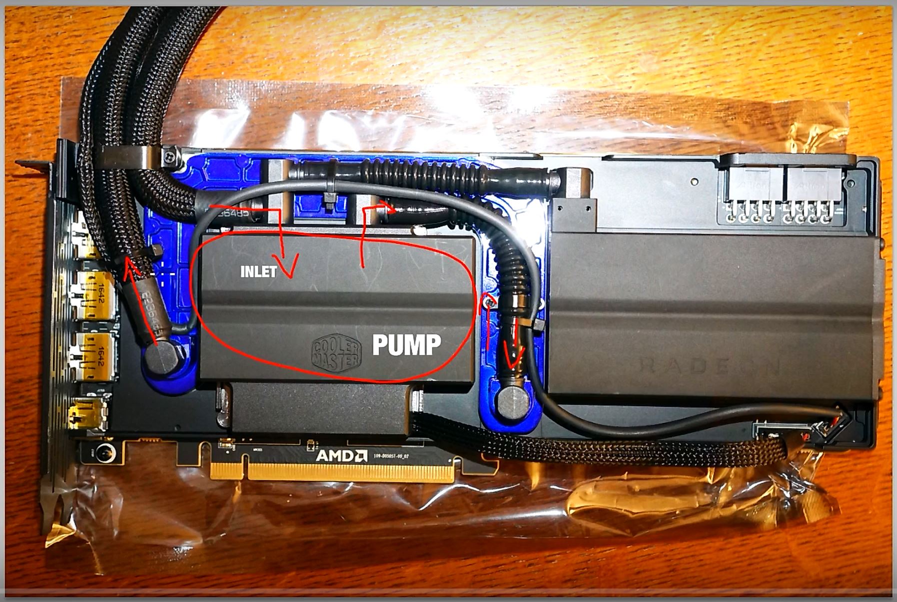

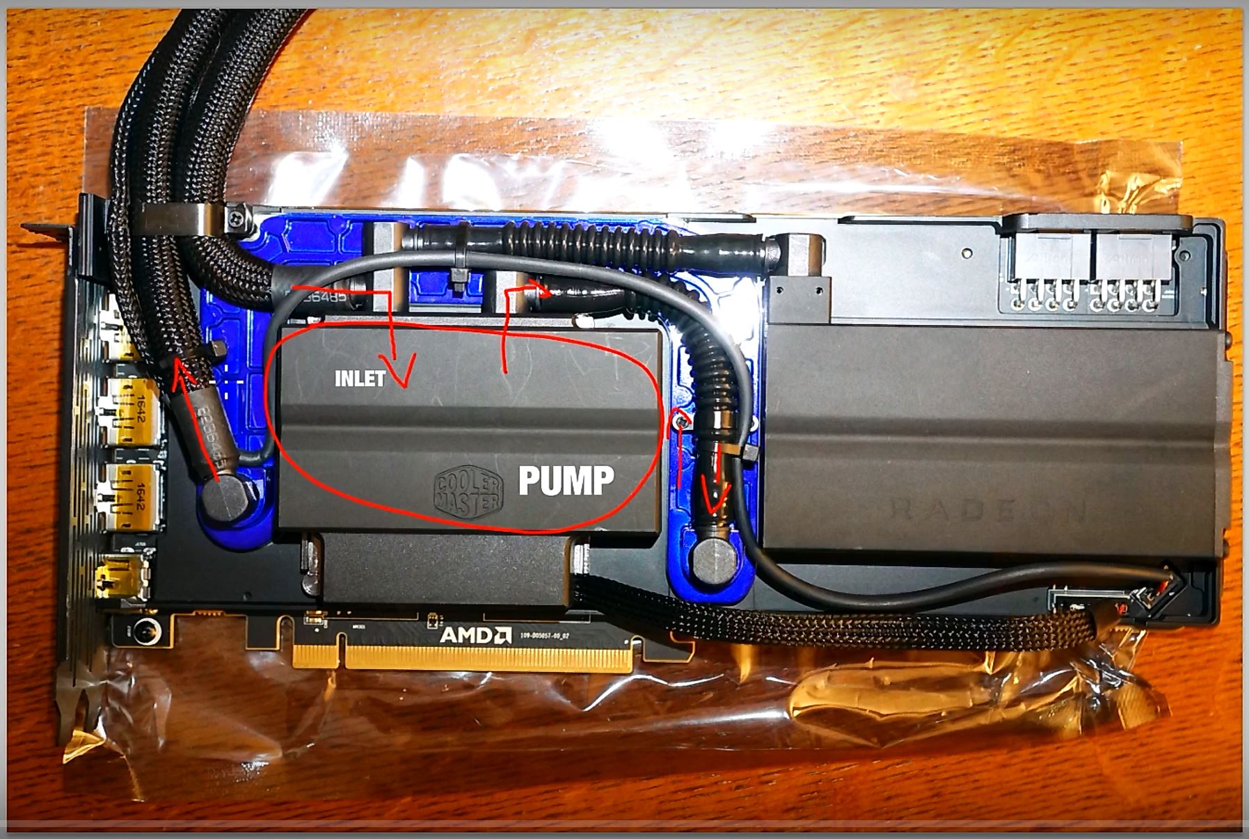

Falls noch wer darüber nachdachte seine Vega `LC` nur vom Radiator zu befreien und anstatt dessen sein eigenen Kühlwasserkreislauf zu nutzen... Es gibt neue Erkenntnisse bezüglich des Vega LC Kreislaufes...
Und das Ganze nochmal ausführlich in einer Tube erklärt:
https://www.youtube.com/watch?v=oSZz6xoooAw
