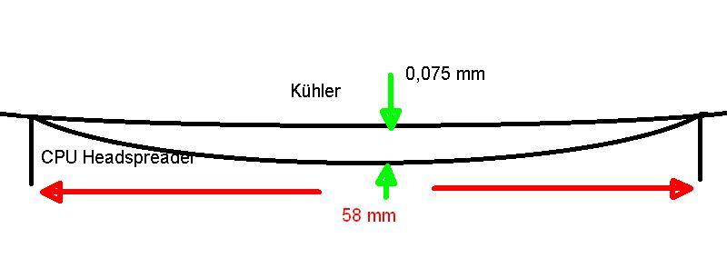

Ein Problem ist auch das der Headspreader vom TR konkav ist.
hab da meine CPU/AIO mal mit einer Wenzel Messmaschiene nachmessen lassen
da kam dann folgendes aus

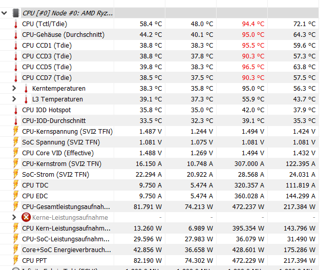

Hab jetzt noch Prime95 laufen lassen
94 °C CPU drosselt auf ca 3900-4000 MHz bei ca 472 Watt
470W bekomme ich mit dem 3960X nicht hin. Da habe ich mal 380W gesehen, das war's dann auch gewesen bei 80°C. Vielleicht kann ich manuell ne noch höhere Leistungsaufnahme rauskitzeln, aber was bringt mir das?
Sieht mir arg nach Powerlimit weg und ab dafür aus, jedenfalls ist das meine Methode und die funktioniert ganz gut. Bisschen mehr Aufwand macht man sich nur beim RAM.
hab im BIOS die Limits angehoben.
PPT auf Mainboard max
Scalar oder wie sich das nennt auf +10
CPU-Spannung auf offset und - 0,025
hat gegenüber einem festen Takt halt den Vorteil, das der wenig/single Core weiterhin auf 4,5 GHz hoch geht.
Photoshop und Illustrator haben etliche Module/Funktionen die nie auf MultiCore verbessert wurden.
Hab gerade noch mit Ultra Fractal ein deepzoom berechnen lassen. ca 32x 4,150 GHz
das er aktuell bei 83 °C läuft gegenüber der AIO auf 88 °C, hat mich schon ein bisschen enttäuscht. Allerdings die Reduzierung der Lautstärke macht das mehr als wett.
