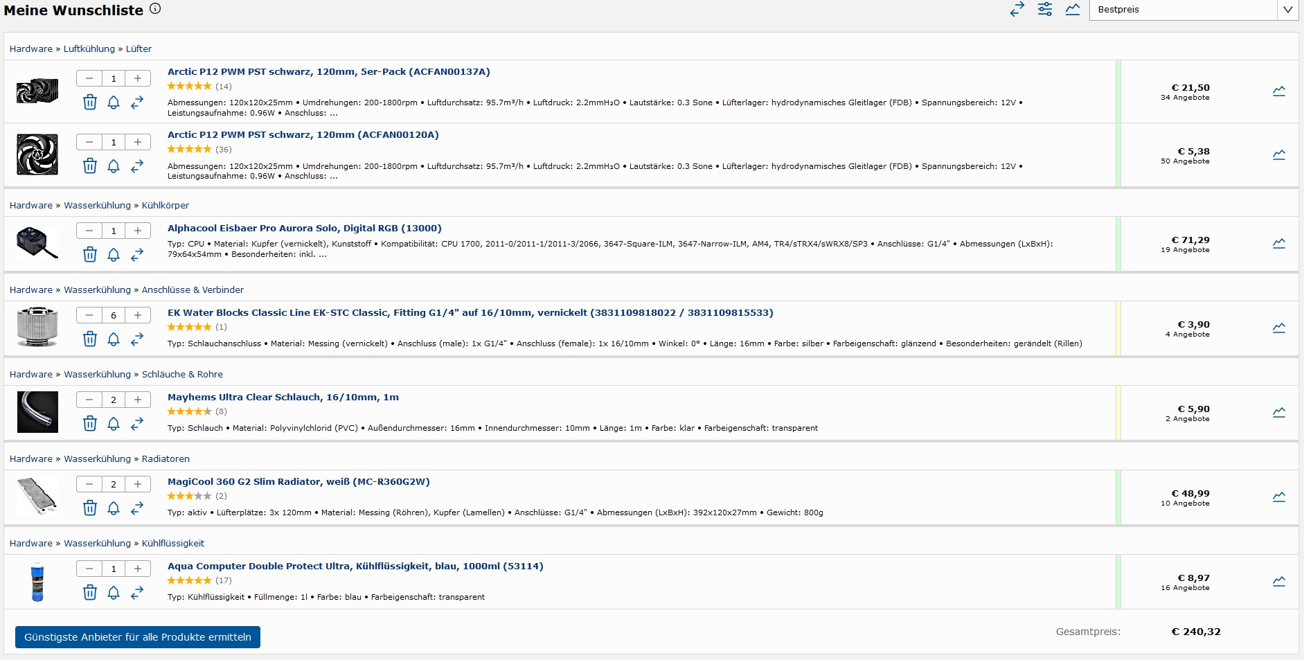

720mm Radifläche und ein Threadripper Block für ~250€ sollte gegenüber deiner bisherigen Threadripper AiO besser abschneiden.
Im Test oben ging es um die 360er Version, die 420er für 210€ wird auch schon eine Verbesserung bringen:
https://geizhals.de/alphacool-eisbaer-pro-aurora-420-11774-a2641713.html

Was spricht gegen
Alphacool Eisstation VPP inkl. Alphacool Eispumpe VPP755 V.3
ist halt kleiner als der vorschlag
https://www.aquatuning.de/wasserkue...cetal-inkl.-1-x-alphacool-eispumpe-vpp755-v.3
Ich hatte mir überlegt die Eisstation auf den MoRa und evtl. eine zweite Eisstation für die GPU
