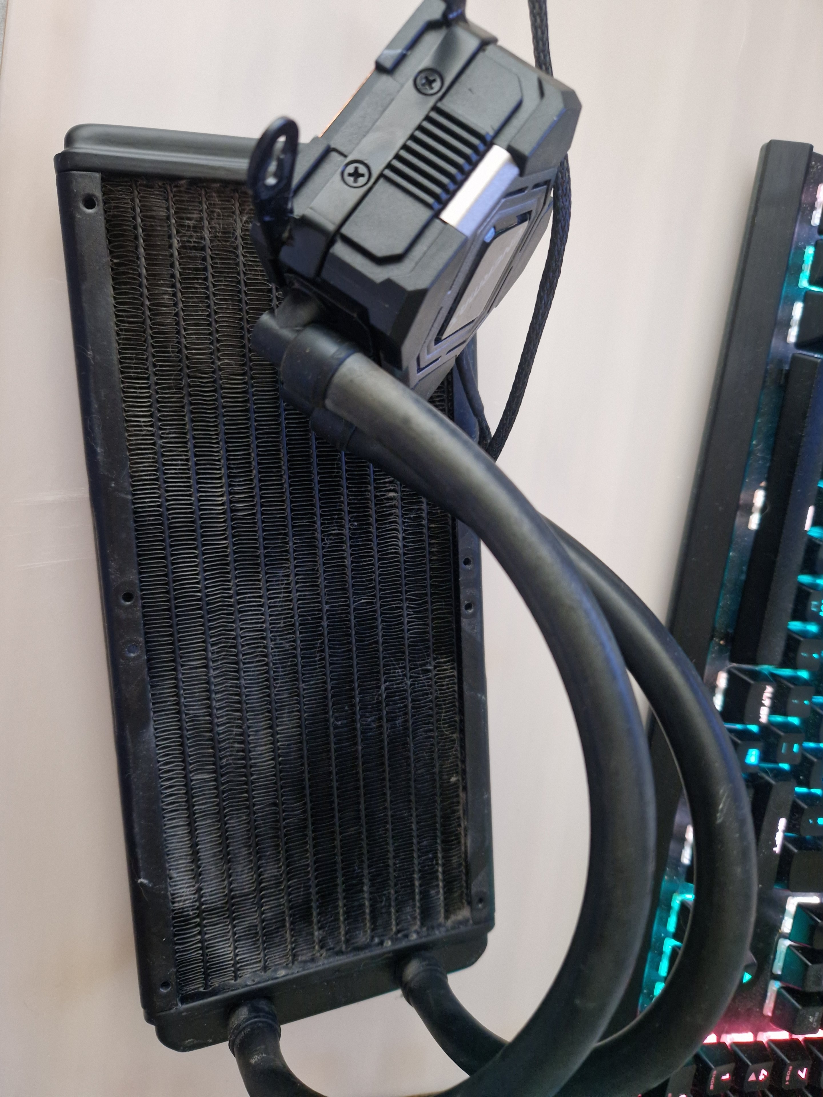

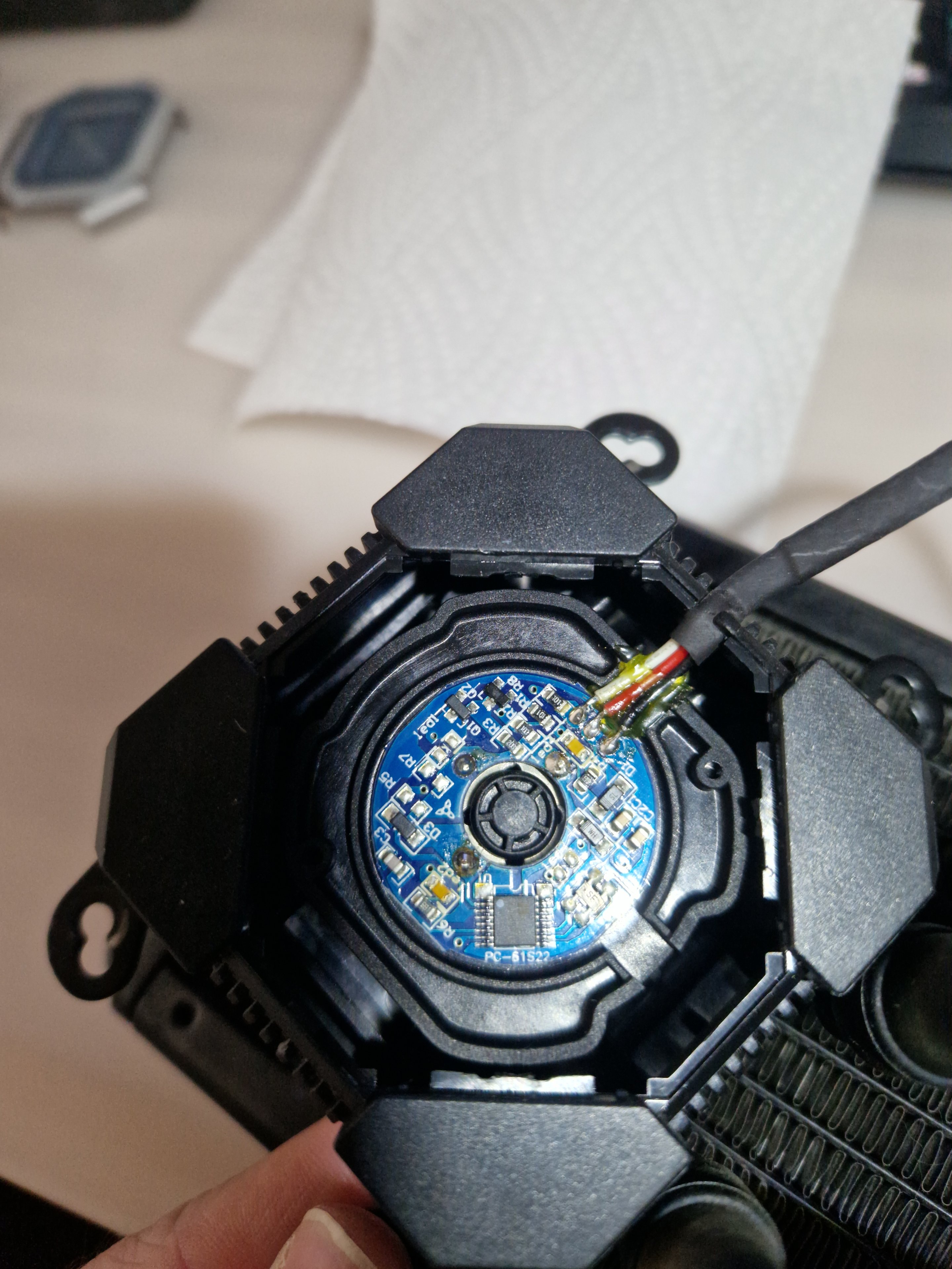

Hab jetz die se version bestellt kommt morgen wird verbaut und dann wird geschaut. entweder ist die pumpe rip oder das wasser was da drin ist hat irg ein problem klang jeden falls nicht gut wo der jetzt an ging, so ein leichtes rascheln, klappern, blubern aus der pumpe. ich bau die aio aber einmal auf mal schauen was man findet.

Die AIO is rip!. ich hab nach einigen kramen in den üblichen kisten die stock kühlung gefunden und hab diese einfach mal raufgeklatscht. die temp sehen schon um welten besser aus 40-45 im idel ohne das irg was eingestellt ist.

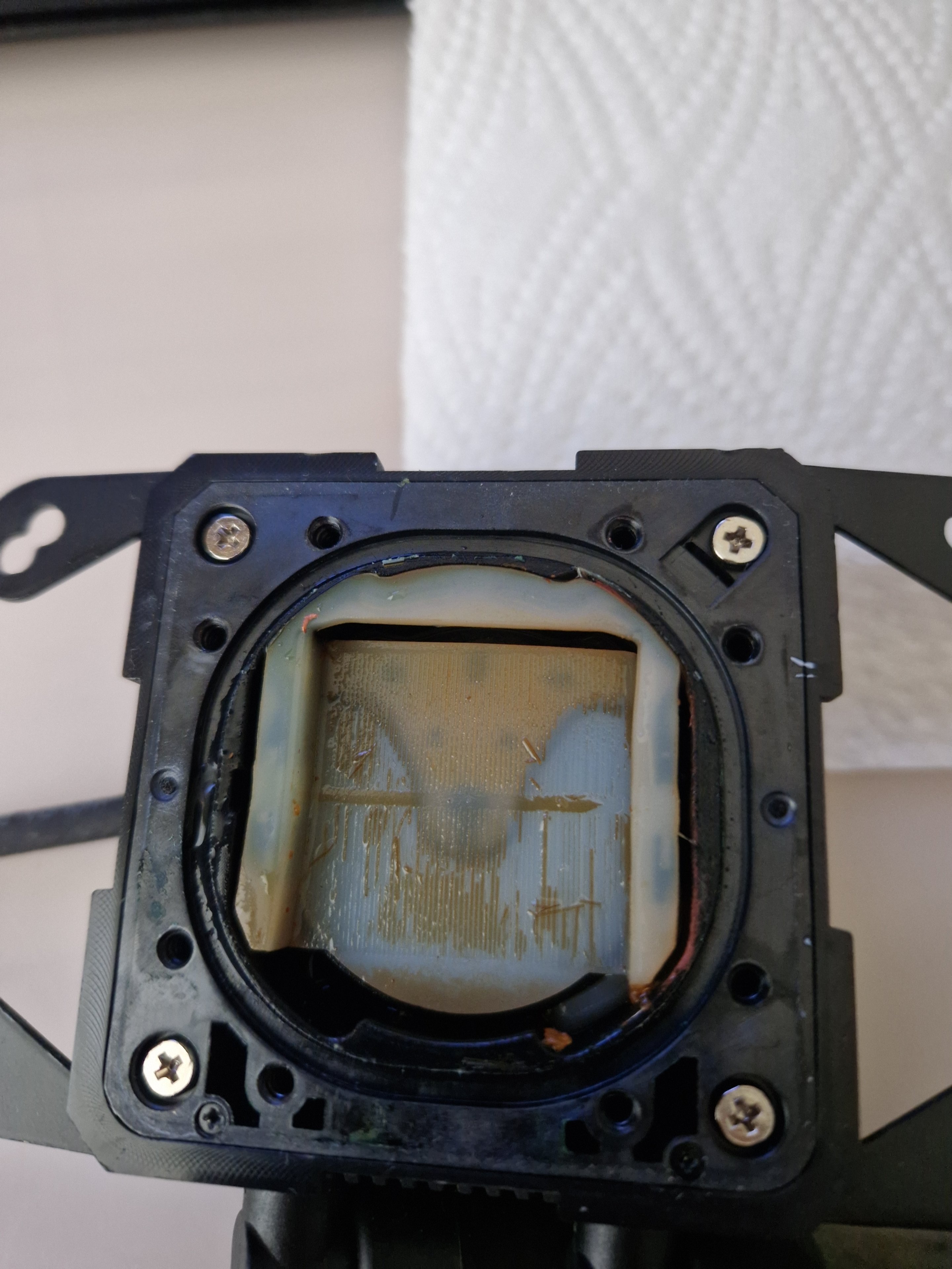

Ja lieber 50 € für ne neue kühlung als 1k für ne graka. ich würde mal sagen das es an der flüssigkeit lag, die kristallisiert ist. die pumpe läuft sogar noch hab ich mal kurz am akku rangehalten.
Edit:
Die flüssigkeit sieht aus wie dunkelbrauner urin, mit feststücke.

Hab am Anfang überlesen, welche AIO das ist. Die Enermaxx ist ja keine Unbekannte was genau diesen Defekt angeht. So wie das aussieht, dürfte die schon seit Jahren eher so semi funktioniert haben

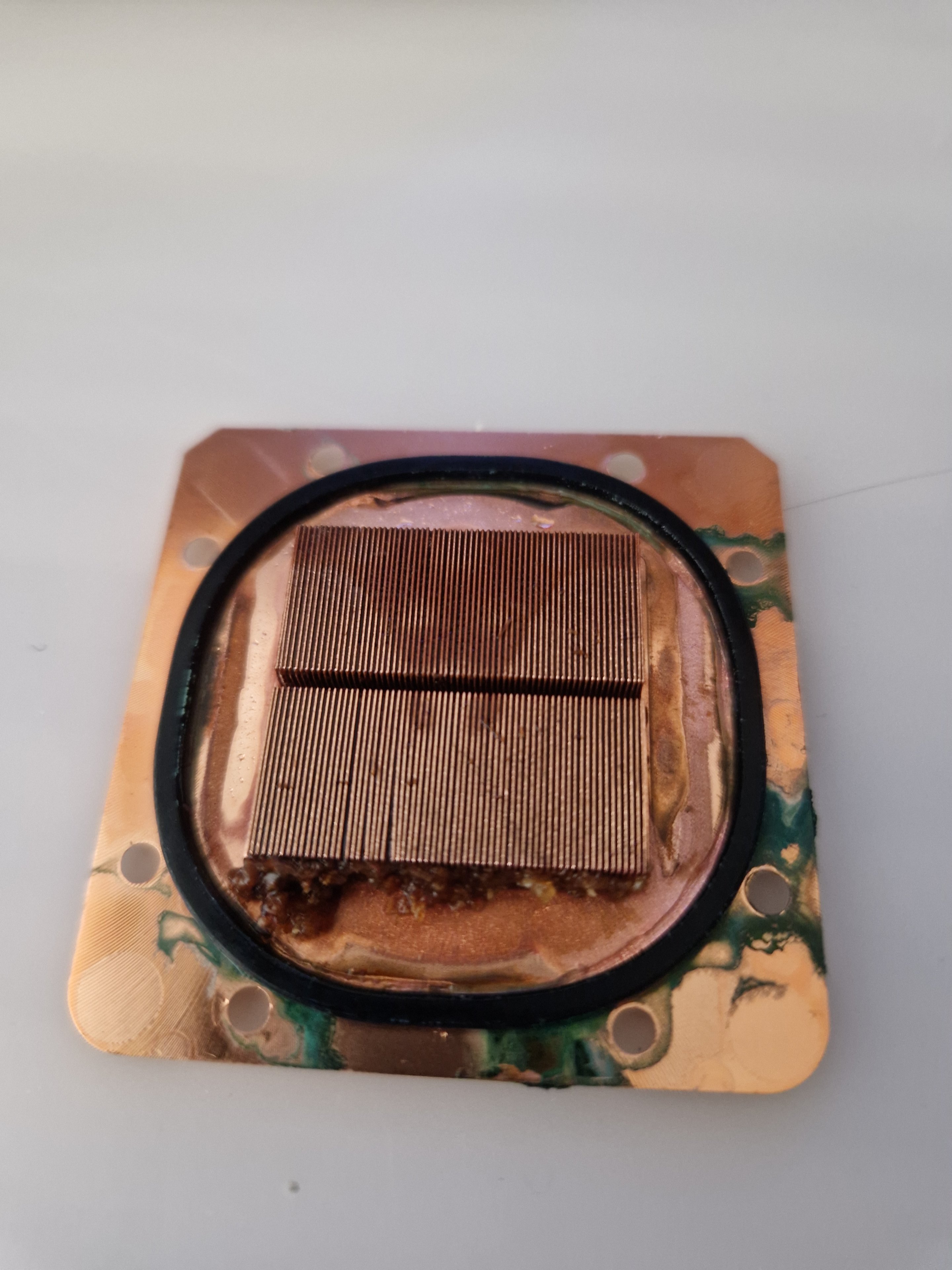

Darum waren 60 im idel nix komisches für mich weil ich es garnicht anders kannte, aber die temps sind nie wirklich hoch gegangen bis auf jetzt. ich hab mir auch mal die mühe gemacht um die kupferplatte sauber zu machen man sieht richtig wie verbogen die finnen teils sind.

Hatte die Liqmax II beim Kumpel auch so ähnlich nach knapp 4 Jahren Einsatz.
Die Coldplate abgeschraubt und es war ne Menge Dreck und Schmodder drin, welche die Flüssigkeit an der Zirkulation gehindert hat. Alles gereinigt, die Coldplate mit Zahnbürste oder Munddusche, das ganze System mit reichlich destilliertem Wasser durch gespült. Am Ende mit guter Kühlflüssigkeit neu befüllt (DP Ultra) und das Ding lief weiter besser als neu, jetzt geht sie ins neunte Jahr und ich musste sie seither nur ein wenig nachfüllen, sonst läuft se perfekt und es gibt auch keinen Dreck mehr.

Hmm bei der neu befüllung hätte ich ganz starke zweifel das man den radiator wirklich sauber bekommt. bei mir war das zeug richtg kristallisiert, naja war alt genug und der neue kühler wird morgen rauf geklatscht.modena.ch schrieb:Hatte die Liqmax II beim Kumpel auch so ähnlich nach knapp 4 Jahren Einsatz.

Ja war beim Kumpel auch kristallisiert auch mit Spänen in der pissgrünen/gelben Flüssigkeit und reichlich davon, aber vor allem an der Pumpe oben.
Mit ordentlich durchspülen, mit laufender Pumpe war das System aber fix wieder sauber, natürlich auch die Coldplate und die eingelegte Dichtung säubern und seither ist Ruhe.
Das verwendete neue Kühlmittel ist um Klassen besser und es gibt auch nach weiteren 5 Jahren keine Verschmutzung mehr.
