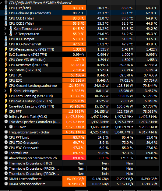

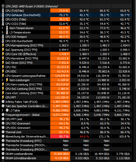

Ich habe Artic Liquid Freezer Black II 240mm AIO Wasserkühlung. Ich bin am überlegen auf eine Artic Liquid Freezer Black II 280mm AIO zu gehen bzw eine AIO 360mm wo wirklich in mein Gehäuse passt.Asghan schrieb:kommt auf die 240er an. Ne Arctic LF2 reicht denk dem dicken Radi dicke für den 5900X. Meine 280er hat langeweile mit dem.

@Kevin715 lass einfach alles so wie es ist.
Selbst wenn die Temperatur auf 90°C steigt, nimmt sie keinen Schaden. Der Takt wird dann einfach gedrosselt.
Dass selbst bei 30% Auslastung die Temperaturen kurzzeitig sehr hoch gehen, liegt daran, dass die Temperaturangabe immer den Wert des heißesten CPU-Kerns zeigt.
Wenn also im Extremfall nur ein einziger Kern zu 100% ausgelastet wird, dann hast du eine extrem hohe Temperatur obwohl die Gesamtauslastung der CPU (über alle Kerne) nur bei knapp über 6% liegt.
Eine stärkere AiO könnte die Temperatur vielleicht 2-3°C senken, aber du hättest dadurch keinen echten Gewinn. Auf keinen Fall würde ich die Arctic durch eine Kolink ersetzen!
Wichtig ist bei jedem System eigentlich immer, dass das Gehäuse mit genug Frischluft versorgt wird und die warme Luft auch wieder rauskommt ("Airflow"). Dafür sorgen in der Regel gut positionierte Gehäuselüfter.
Also mach dir keine Sorgen. Dein System funktioniert wie es soll (das meinen die Kollegen mit "by Design").

Lohnt sich mit nem 5900X genau null.Kevin715 schrieb:Ich habe Artic Liquid Freezer Black II 240mm AIO Wasserkühlung. Ich bin am überlegen auf eine Artic Liquid Freezer Black II 280mm AIO zu gehen bzw eine AIO 360mm wo wirklich in mein Gehäuse passt.
Vermute dein Problem ist eher schlechter Airflow, weil die AIO packt diese CPU mit links.
30% Gesamt-Auslastung der CPU kann auch bedeuten das 3 Kerne zu 100% ausgelastet sind.Kevin715 schrieb:30% Auslastung bei Fortnite auf 360 FPS und leider knappe 80 Grad. Sind diese Temperaturen normal bei 30% Auslastung ?
Beim Ryzen wird auch immer der heißeste Kern ausgelesen, die anderen sind in der Regel nicht so heiß - aber auch das kann man mit HWInfo auslesen pro Kern.
Deine Temperaturen sind völlig in Ordnung. Kein ToDo.
Ok. Also ein neues Gehäuse oder wie ? Sind die Werte gut ?Asghan schrieb:Lohnt sich mit nem 5900X genau null.
Sind in Ordnung ? Neues Gehäuse mit besseren Air Flow?NasterX21 schrieb:30% Gesamt-Auslastung der CPU kann auch bedeuten das 3 Kerne zu 100% ausgelastet sind.
