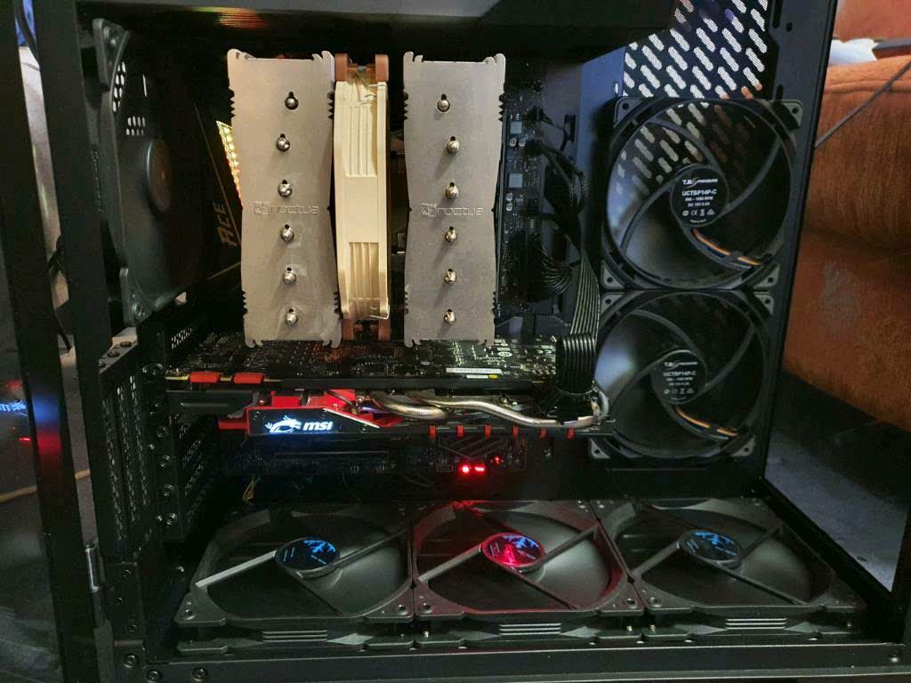

Ich kann dir aus persönlicher Erfahrung folgende 2 ans Herz legen:
1) Fractal Meshify S2
2) Antec P120 Crystal
Letzteres ist günstiger und kompakter (dafür weniger Platz für HDDs), kommt aber ohne Lüfter. Du bekommst ins P120 insgesamt 6 x 140er Fans rein und die Temperaturen zumindest bei meiner einen Grafikkarte und dem Überdruck-Setup (siehe unten, 5x rein, 1x raus) sind extrem gut. Minuspunkte gibts für relativ wenig Platz für Cable Management hinter dem Mainboard (hier ist das Corsair 680X oder das o11 Dynamic um einiges besser) und die optisch etwas merkwürdig anmutende Positionierung des Netzteils überhalb des Mainboards.

@captaincapri Das zweite Case schaut auch spannend aus. Würdest du die unteren drei Lüfter auch verbauen wenn eine zweite GPU direkt darüber ist? Ein Bedenken das ich habe ist dass hier durch das Lüftersetupkein Lüfter zwischen die zwei grakas blasen würde.
