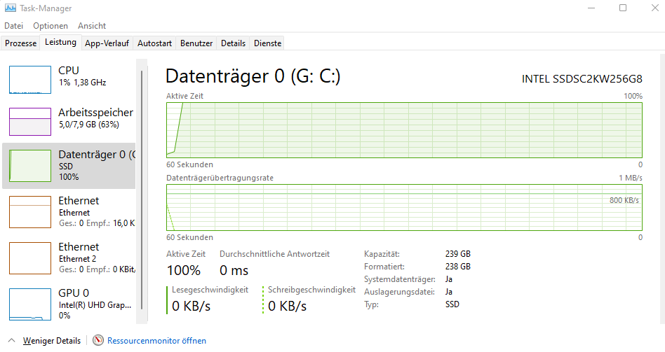

Ab und zu bleibt mein PC einfach stehen und nach einiger Zeit wird jede Eingabe, die ich währennd der Pause getätigt habe ausgeführt und ich kann den PC wieder normal nutzen. Wegen des Taskmanagers vermute ich stark, dass es an der aktiven Zeit meiner SSD (Intel SSD 545S) liegt, die immer wenn dieses Problem auftritt plötzlich auf 100% steigt (siehe Anhang).
Welche Lösungsmöglichkeiten gibt es für dieses Problem und woran liegt es? Hilft es Windows neu zu installieren, eine zusätzliche SSD oder HDD ein zu bauen oder die jetzige auszutauschen?

So wie es aussieht reagiert die SSD nicht mehr und macht dann nach einem Timeout normal weiter.
gibt nicht viele Möglichkeiten was defekt sein könnte
1. SATA-Kontroller
2. SATA-Kabel
3. SSD
Ich wĂĽrde einfach mal die SSD auf eine andere klonen und schauen ob der Fehler weg ist.

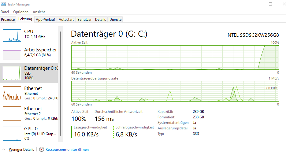

Die RAM Auslastung ist doch relativ hoch, da kann es schon sein das Windows hier schon mit dem Auslagern beginnt, was ja die SSD zusätzlich belastet. Daher wären 16 GB RAM durchaus angebracht.

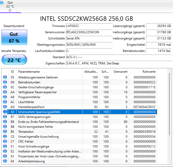

Aber zuerst dennoch mal prĂĽfen ob mit der SSD/Controller/Anschluss/Kabel alles in Ordnung ist, ein CDI Screen wĂĽrde auch nicht schaden.
Reaktionen: GTrash81, L30nS und Baal Netbeck
Ja, ab 80% kann das passieren.
Aber auch das würde nicht die Antwortzeit auf 156ms steigern...und die SSD hätte auch keine 0 MB/s Übertragungsrate bei 100% Auslastung.
Ja, der sieht in der Tat in Ordnung aus. C7 wäre jetzt eine Vermutung gewesen.

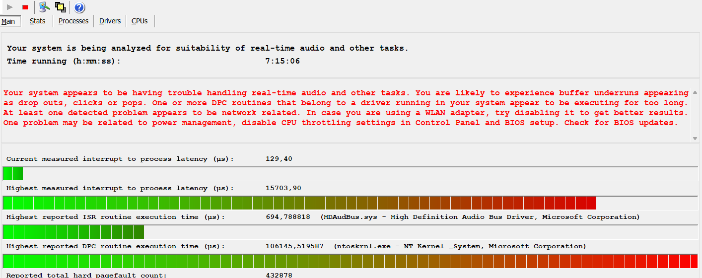

Baal Netbeck schrieb:
LatencyMon ist ebenfalls eine Option....das kannst du im Hintergrund protokollieren lassen und nachdem du die SSD-Probleme hattest, kannnst du da nachgucken, was laut Programm die Verzögerung verursacht hat.
Es gibt offensichtlich ein Problem, ich werd aber nicht ganz schlau draus.
Auf dem Screenshot läuft der test noch....klick auf Stop, und guck mal was er bei den Prozessen,Treibern und Stats zu melden hat.
Eventuell fällt da was spezielles auf.
Reaktionen: L30nS
