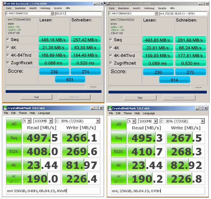

Ich habe bei meiner m4, 256GB, das Firmware-Update von 040H auf 070H aufgespielt, per Boot-CD. Es gab keinerlei Schwierigkeiten.
Die Leistungswerte sind nahezu unverändert, die Bootzeit mit W7-64 allerdings ca. 1,5 - 2 sec. schneller.
Dann bin ich mal gespannt, ob es so bleibt. Bei meiner 07MH (msata Variante) lief auch zunächst alles super. Bis ich dann mein Notebook neu einschalten wollte, da wurde sie nicht mehr erkannt. Und das obwohl mein Notebook ordentlich heruntergefahren wurde. Ich bin jetzt wieder auf der 04MH.

Das bin ich natürlich auch. Allerdings habe ich bisher schon mehrfach nicht nur W7 neu gestartet (reboot) sondern auch den PC mehrfach aus- und wieder eingeschaltet. Es ergab bislang keinerlei Fehler. Die einzige, erfreuliche, Veränderung ist der schon erwähnte um 1,5-2 sec. beschleunigte Bootvorgang, eine konstante Verbesserung seit 070H. Gerne darf das so bleiben.
