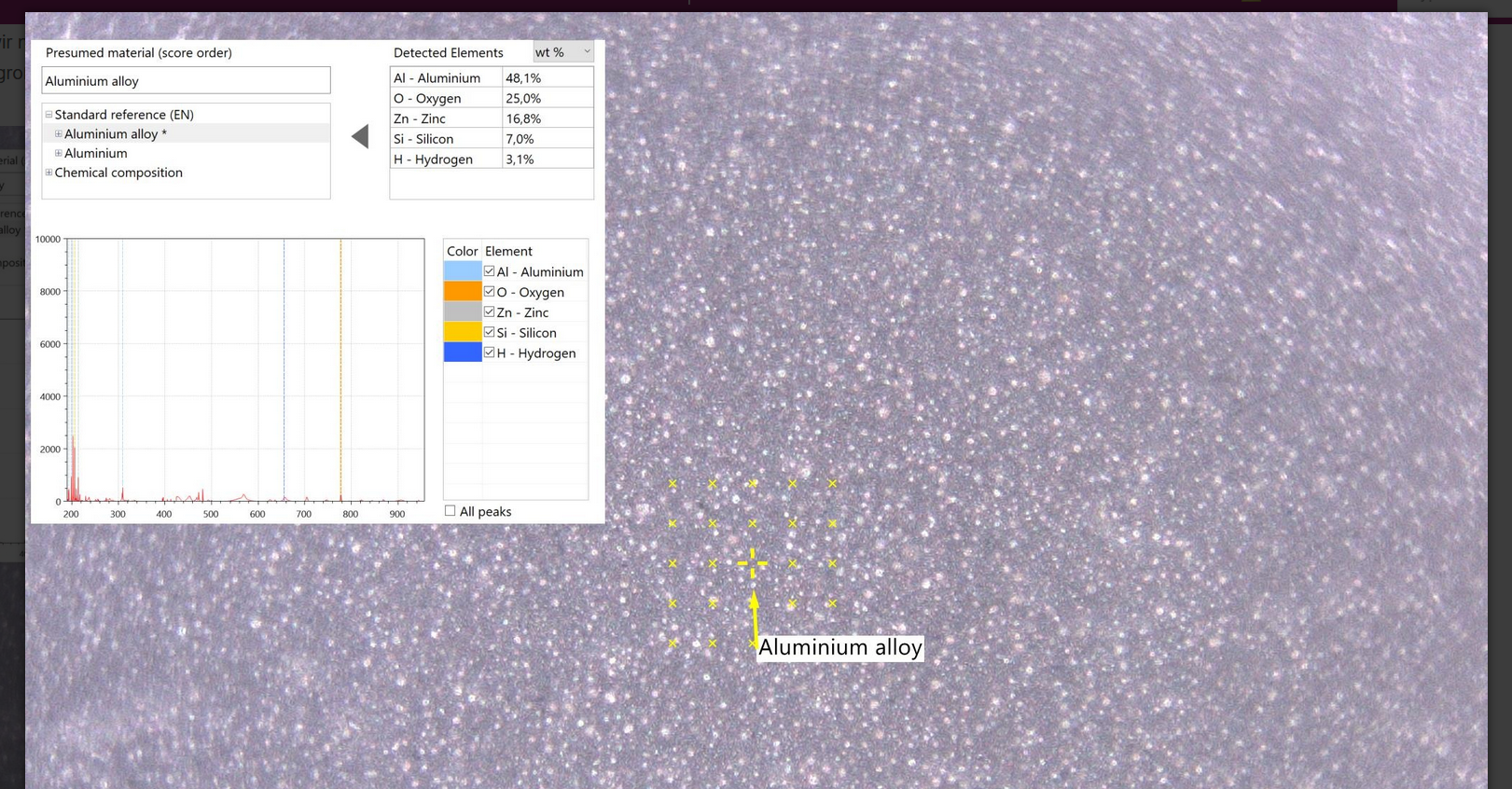

Ich habe die Gefahrenstoffanalyse von der Noctua NT H2 gefunden.
Damals (Ende 2018) waren 87% Zinkoxid und 13% Polysiloxan enthalten.
Und das ist heute in der NT-H2 drin, nichts was irgendwie besonders aufregend wäre.
Sieht mir doch sehr nach, "neue, verbesserte Formel" aus. Also besser für Noctuas Geldbeutel!
Aber nicht für die Leistung oder für den Kunden.,

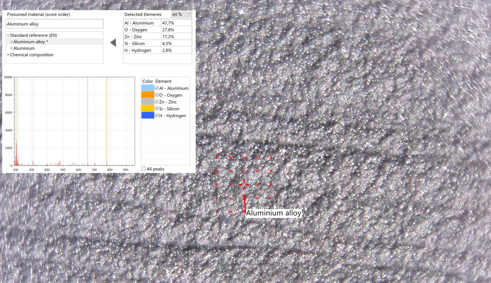

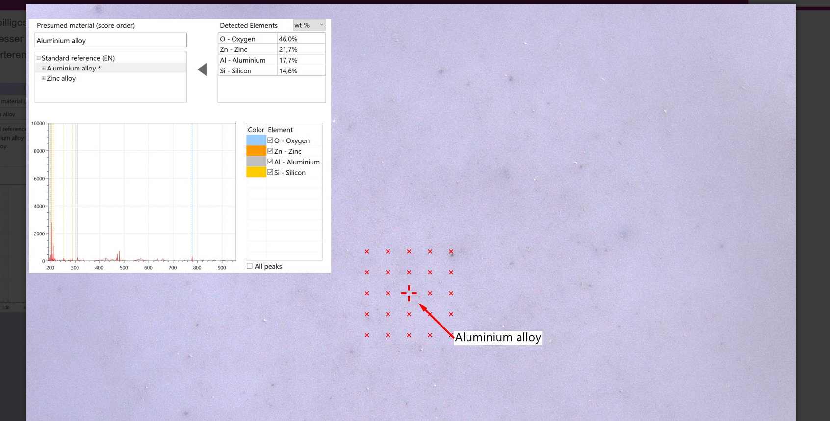

Sehr wenig Alu, sehr viel Sauerstoff und sehr, sehr viel Silikonöl.
Für solche Inhaltsstoffe ist der Preis doch sehr sportlich!
Lässt sich sicher top verstreichen, wird aber auspumpen wie wild und schnell eintrocknen.
Auch die Leistung ansich lässt zu wünschen übrig.

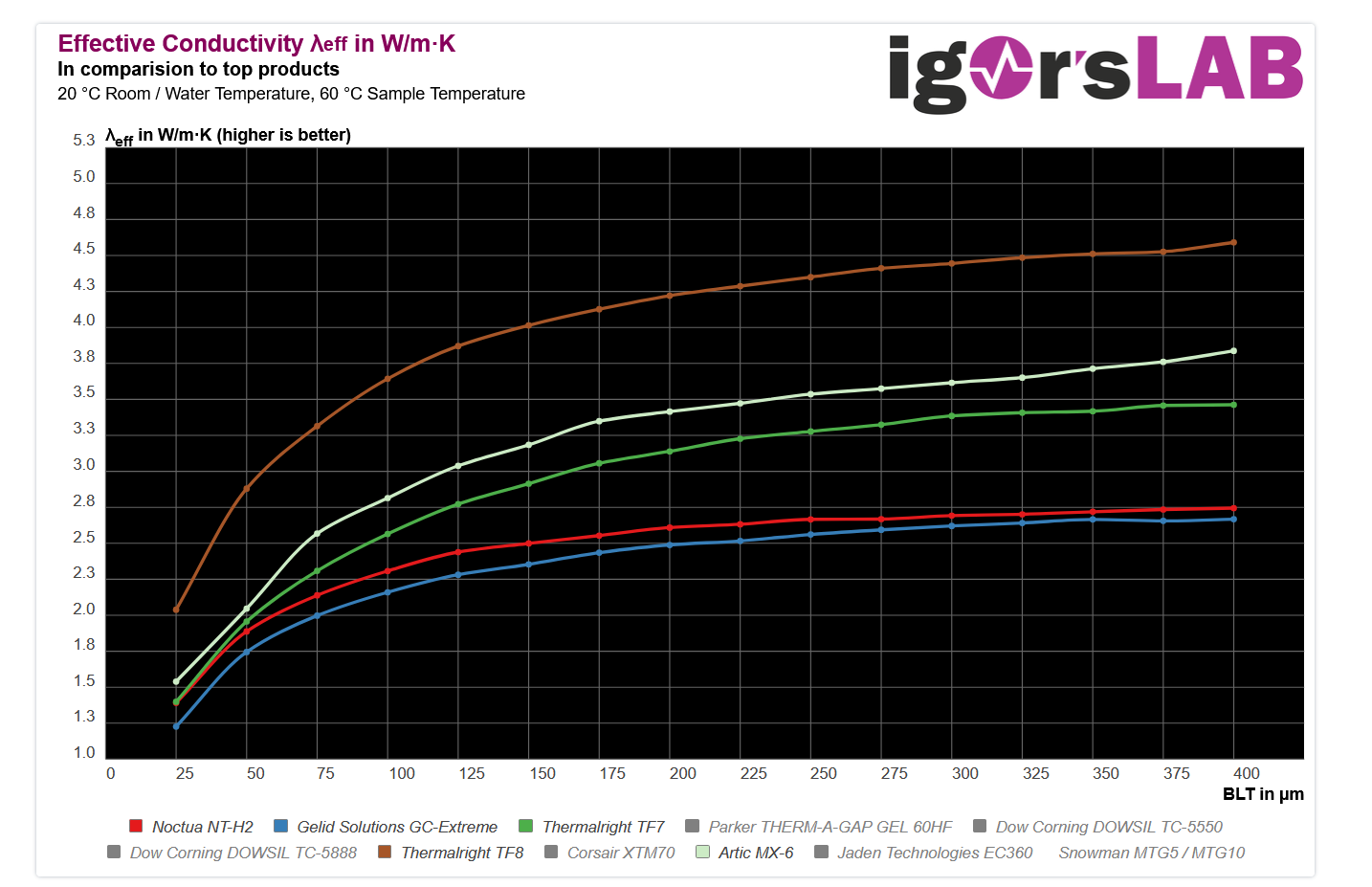

Zum Vergleich, das ist TR TF7, deutlich bessere Paste. Sicher viel haltbarer mit nem drittel Silikonöl und viel leitfähiger mit fast dem 3X an Aluminium. Dafür auch nicht ganz so flüssig und leicht zu verarbeiten. Die letzte Tube TR TF7 2g hat mich kaum 3€ gekostet.
Das ist MX-6, noch mehr Alu, darum leitet sie auch noch ein Hauch besser als die TF7 und mit ein wenig mehr Silikonöl als die TF7, damit etwas leichter zu verarbeiten, ist aber immer noch weniger als die Hälfte an Öl verglichen mit der Noctua. Ist also auch schwerer auszupumpen und wird langsamer austrocknen.
Alle von Igorslab.
Reaktionen: Donnerkind, Whetstone und djducky

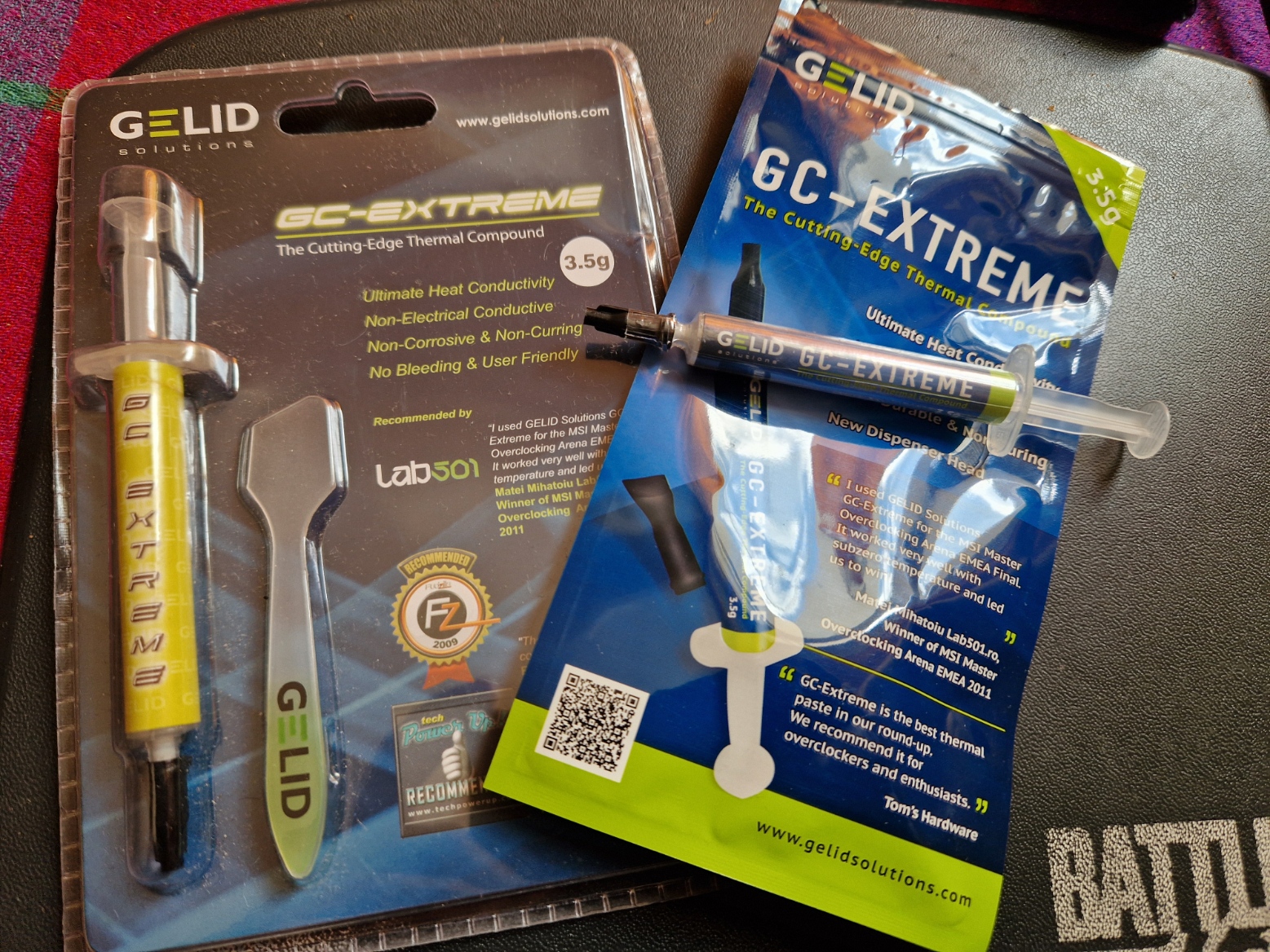

Hab sie beide hier, kann direkt vergleichen.
Die alte Variante in der gelben Tube habe ich immer auf GPUs verwendet. Sie war etwas viskoser, etwas zäher und ist somit nicht so leicht ausgetrocknet und wurde kaum ausgepumpt, war aber noch brauchbar zu verarbeiten und hatte sehr gute Temps. Also ein brauchbarer Kompromiss. Ähnlich wie jetzt die MX-6.
Die Neue GC-Extreme in der blauen Tube ist noch flüssiger als es die MX-5 war und die war schon sehr dünn.
Das würd ich vielleicht auf eine nicht zu heisse CPU auftragen, die Temps überwachen und ab und an wechseln.
Wenn ich gewusst hätte, wie dünn und mässig die neue GC-Extreme ist, hätte ich sie nicht gekauft.

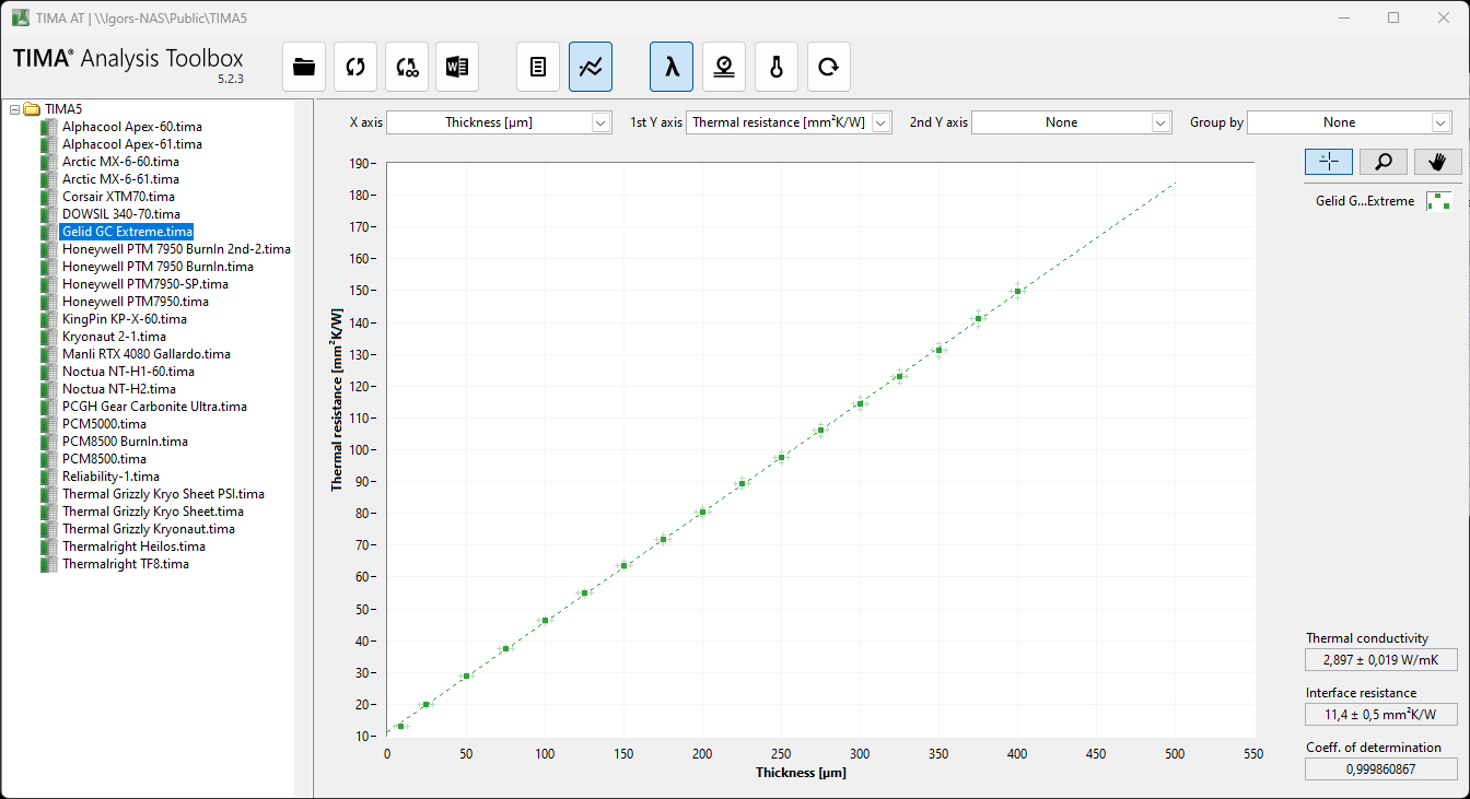

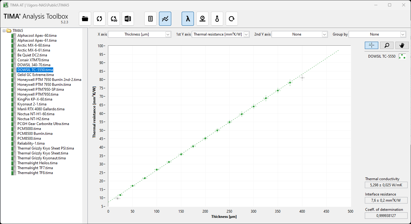

Die Messungen sind valide. ISO und ASTM. Rechts unten steht die Bulk-Wärmeleitfähigkeit nach ASTM.
Gelid GC Extreme 2024 (Schrott):
DOWSIL TC-5550 (der Hersteller schreibt intern von bis zu 5.3 W/mK, da liege ich genau 0.002 W/mK daneben)
