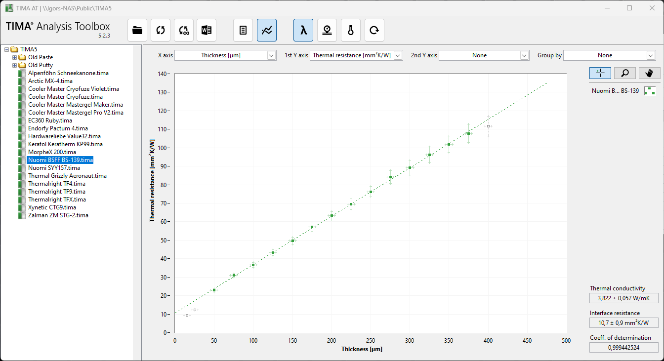

Nicht gänzlich unbrauchbar und sogar etwas besser als die SYY-579 / CTG9.
PS: Mit dünne Plörre meine ich die Höhe der Befüllung.

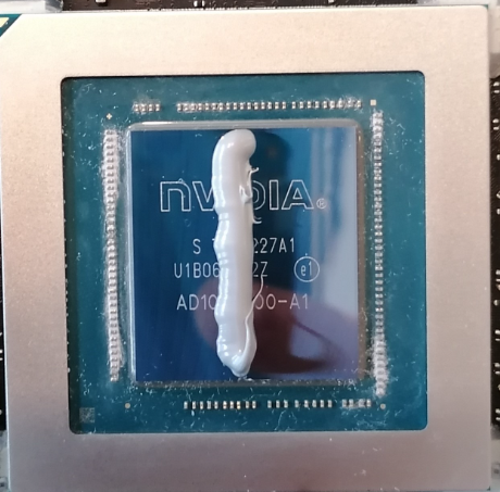

Das ist dann die unveränderte Original BSFF, die ich mir damals gekauft hatte. Das kommt bei mir hin, war bei mir nicht so schlecht, als ganz gut hätte ich sie bezeichnet. Aber halt keine Spitzenpaste. Die aktuelle SYY-157 wurde offensichtlich abgeändert zur 2022er Edition.
Wenns hilft, so sah meine BSFF beim Auftrag aus.

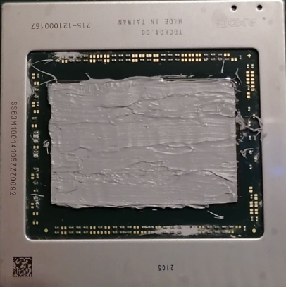

Und so meine nach dem Test: :D
Paste erfolgreich zerstört

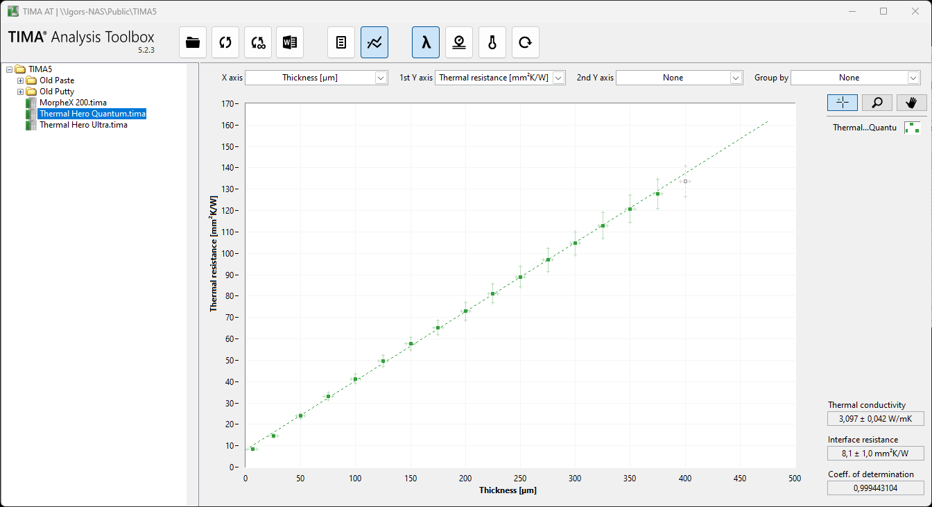

Testen würde ich das nicht nennen. Die Ultra funktioniert nur, weil riesige Zinkoxid-Partikel drin sind und in einer ziemlich billigen Silikonölvariante schwimmen. Der extrem niedrig befüllten Paste geben ich keine 6 Monate, eher weniger. Normal wären unter 1 µm, maximal 5 µm. Sowas bekommst Du inklusive Verpackung und Gedöns für unter 20 Cent im EK. Solche Blender gehören vom Markt verbannt. Keine Sicherheitsdatenblätter, keine erforderlichen Datenbankeinträge - alles nur Weiterverkauf eines chinesischen Panschers. Die 2.805 W/m·K nach ASTM (und auch ISO im Hotspot-Test) sind nix und sehen besser aus als die tatsächliche Performance nach nur wenigen Wochen.
Die Quantum ist mit rund 3 W/m·K kaum besser, ist aber wenigstens etwas höher befüllt und hier sind es Al2O3-Partikel bis 6 µm und ZnO unter 1 µm. Trotzdem performt die fast genauso mies. Bei der Haltbarkeit sieht es nicht besser aus, die habe ich sogar relativ schnell zum Wegtrocknen gebracht. Da ist selbst die billige TF4 von Thermalright noch besser. :D

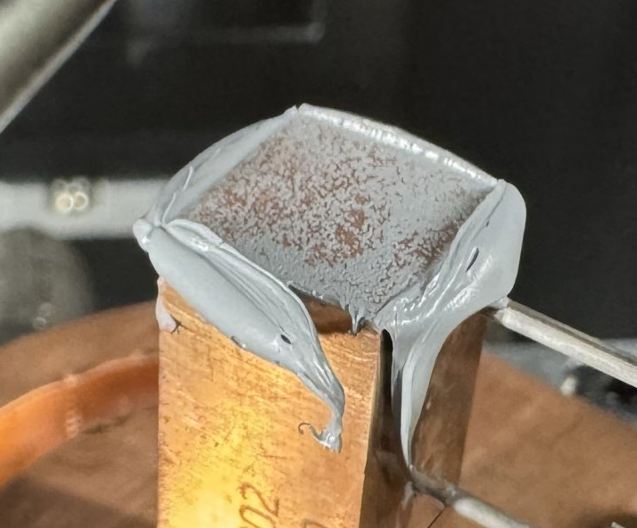

Mich würde trotzdem mal interessieren, ob man so harte Paste wie die TFX auch per Klecksmethode auftragen kann... Oder der große Klecks in der Mitte und die vier kleinen drum herum. Oder ist das Zeug zu zäh für "Verteilen per Anpressdruck" ?
