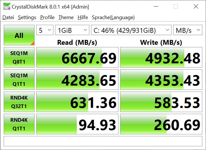

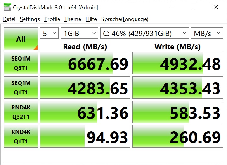

System: Samsung SSD 980 PRO 1TB 1000.2 GB, ≤ 50 %, SL, PCIe 4.0 x4, AMD
Read SEQ1M Q8T1: 6667,69
Read SEQ1M Q1T1: 4283,65
Read RND4k Q32T1: 631,36
Read RND4k Q1T1: 94,93
Write SEQ1M Q8T1: 4932,48
Write SEQ1M Q1T1: 4353,43
Write RND4k Q32T1: 583,53
Write RND4k Q1T1: 260,69

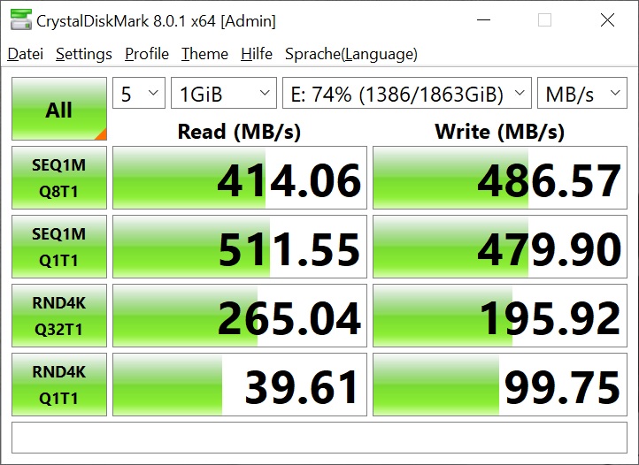

System: WDC WDS200T2B0A-00SM50 2000,3 GB, ≤ 75 %, DL, SATA/600, AMD
Read SEQ1M Q8T1: 414,06
Read SEQ1M Q1T1: 511,55
Read RND4k Q32T1: 265,04
Read RND4k Q1T1: 39,61
Write SEQ1M Q8T1: 486,57
Write SEQ1M Q1T1: 479,90
Write RND4k Q32T1: 192,92
Write RND4k Q1T1: 99,75

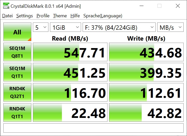

System: SanDisk SSD PLUS 240GB 240,0 GB, ≤ 50 %, DL, SATA/600, AMD
Read SEQ1M Q8T1: 547,71
Read SEQ1M Q1T1: 451,25
Read RND4k Q32T1: 116,70
Read RND4k Q1T1: 22,48
Write SEQ1M Q8T1: 434,68
Write SEQ1M Q1T1: 399,35
Write RND4k Q32T1: 112,61
Write RND4k Q1T1: 42,82

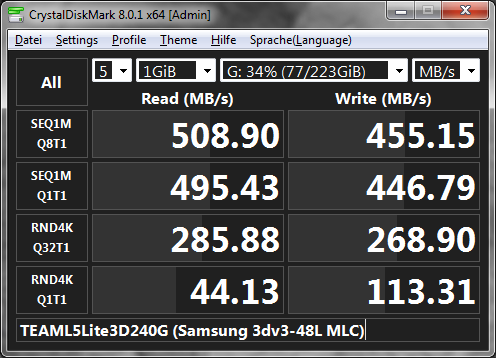

System: TeamGroup L5 LITE 3D SSD 240 GB, ≤ 50 %, DL, SATA/600, Intel
Read SEQ1M Q8T1: 508,90
Read SEQ1M Q1T1: 495,43
Read RND4k Q32T1: 285,88
Read RND4k Q1T1: 44,13
Write SEQ1M Q8T1: 455,15
Write SEQ1M Q1T1: 446,79
Write RND4k Q32T1: 268,90
Write RND4k Q1T1: 113,31
Damit wenigstens auch mal eine von TeamGroup mit drin ist. :)

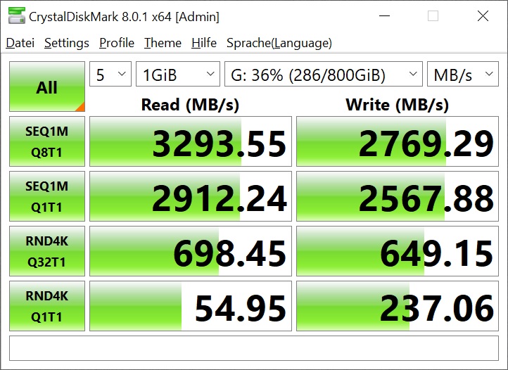

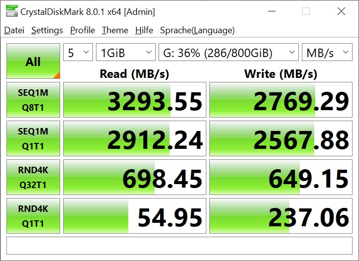

System: Samsung SSD 970 EVO Plus 1TB 1000,2 GB, ≤ 50 %, DL, PCIe 3.0 x4, AMD
Read SEQ1M Q8T1: 3293,55
Read SEQ1M Q1T1: 2912,24
Read RND4k Q32T1: 698,45
Read RND4k Q1T1: 54,95
Write SEQ1M Q8T1: 2769,29
Write SEQ1M Q1T1: 2567,88
Write RND4k Q32T1: 649,15
Write RND4k Q1T1: 237,06
Ich habe die nvme geteilt in 200/800 GB.

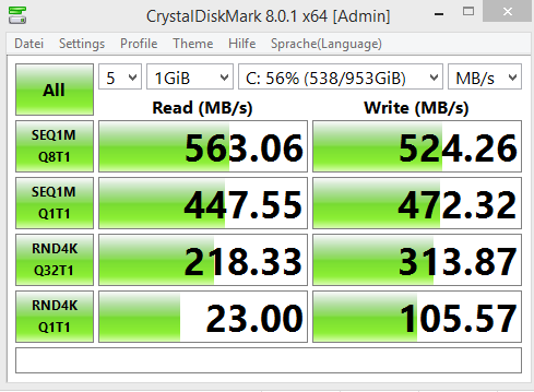

System: ADATA SU800 1024,2 GB, ≤ 75 %, SL, SATA/600, AMD
Read SEQ1M Q8T1: 563,06
Read SEQ1M Q1T1: 447,55
Read RND4k Q32T1: 218,33
Read RND4k Q1T1: 23,00
Write SEQ1M Q8T1: 524,26
Write SEQ1M Q1T1: 472,32
Write RND4k Q32T1: 313,87
Write RND4k Q1T1: 105,57

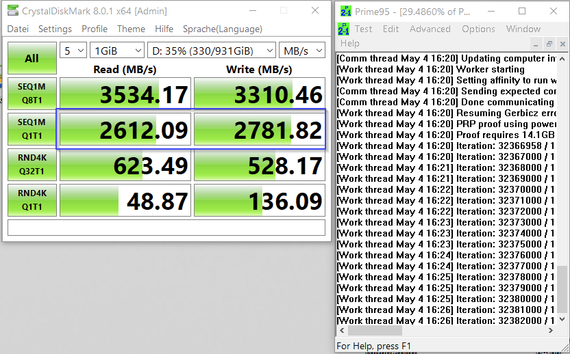

System: Samsung SSD 970 EVO Plus 1TB 1000,2 GB, ≤ 50 %, DL, PCIe 3.0 x4, Intel
Read SEQ1M Q8T1: 3534,17
Read SEQ1M Q1T1: 2612,09
Read RND4k Q32T1: 623,49
Read RND4k Q1T1: 48,78
Write SEQ1M Q8T1: 3310,46
Write SEQ1M Q1T1: 2781,82
Write RND4k Q32T1: 528,17
Write RND4k Q1T1: 136,09

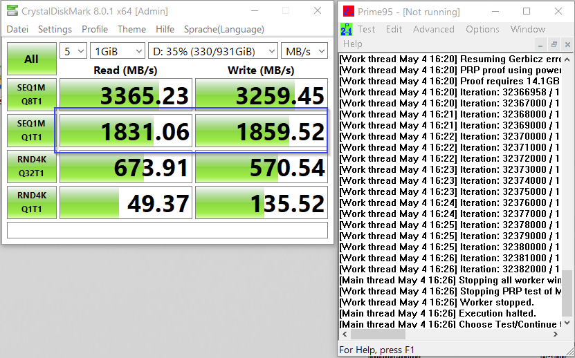

Ich habe bei mir ein interessantes Verhalten festgestellt. Irgendwie hatte ich im Kopf, dass die Werte für den SEQ1M Q1T1 Test bei mir schon mal höhere Werte als ~1700MB/s erreicht haben. Auch die schon abgegebenen Werte für diese SSD lagen deutlich höher.
Erst habe ich probiert alles mögliche an Last erzeugenden Tasks rauszuschmeißen, aber ohne Erfolg. Dann habe ich mal den anderen Weg probiert, und Last erzeigt, Prime95 (was bei mir normal sowieso immer läuft) auf einem Kern gestartet, und et voila, plötzlich Werte um 2600+ in diesem Bereich. Nun mische ich plötzlich (zumindest bei den PCIe3 Systemen ;-) weit oben mit.
Ohne Prime95
Mit Prime95
Ich habe keine andere Einstellung gefunden, die mir auch ohne CPU-Last diese Werte beschert. Ich vermute irgendeine Energiespargeschichte die da aktiv wird (Laptop MSI-GL73 mit einem 9750H). Aber zu Fuß hab ich da nichts gefunden. Hat jemand vielleicht eine Idee, was es sein könnte, und was man da machen könnte?
