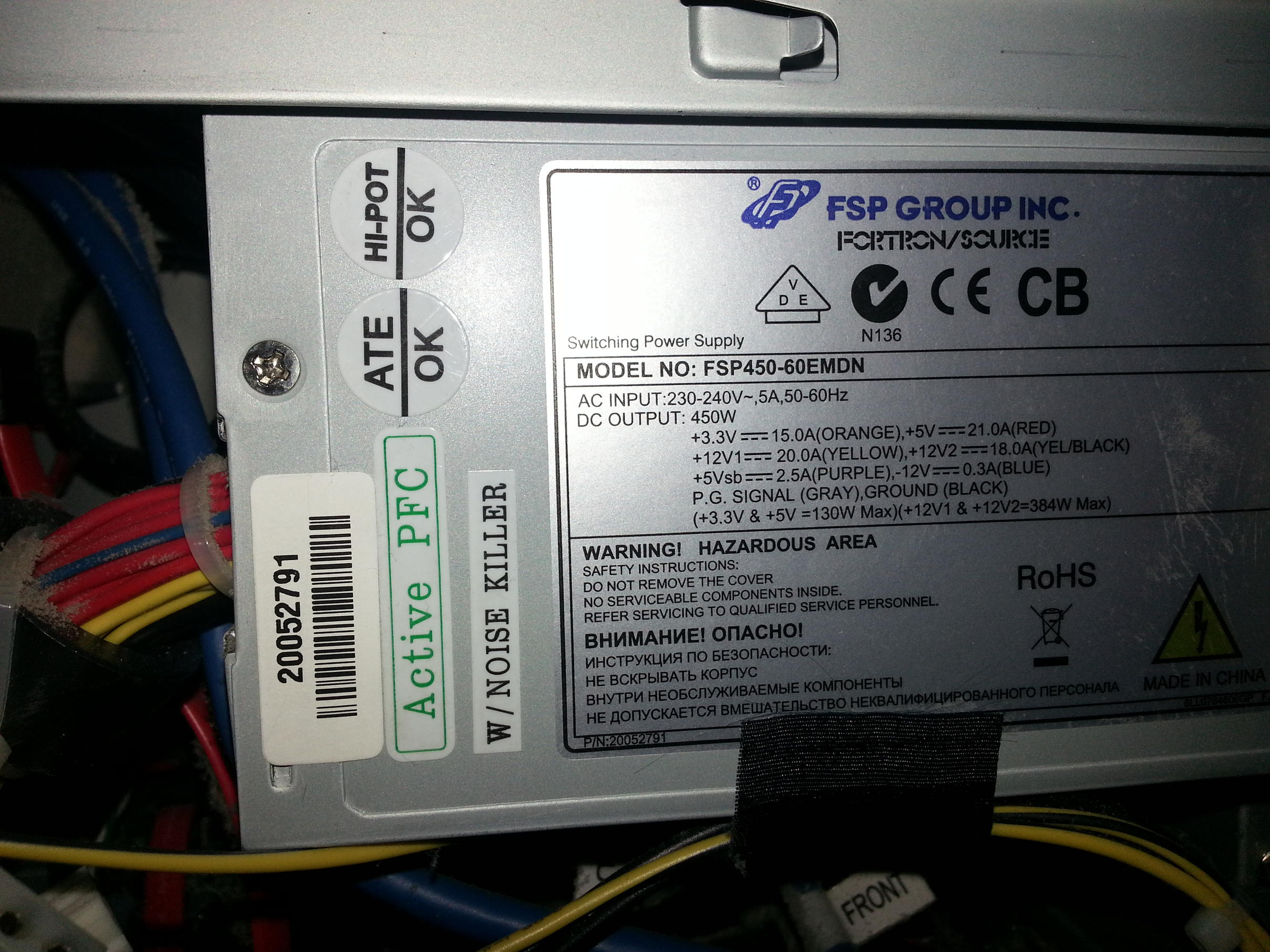

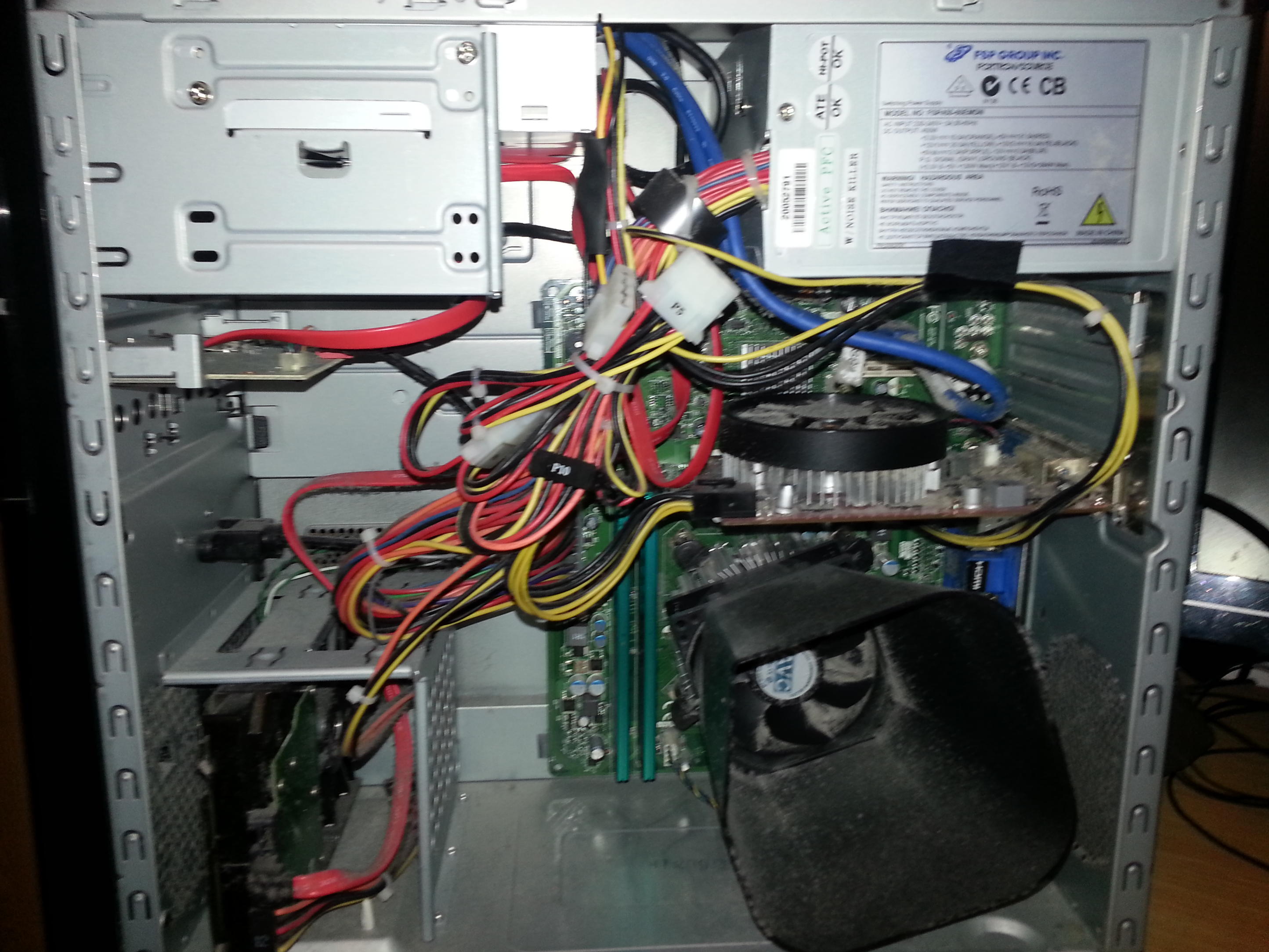

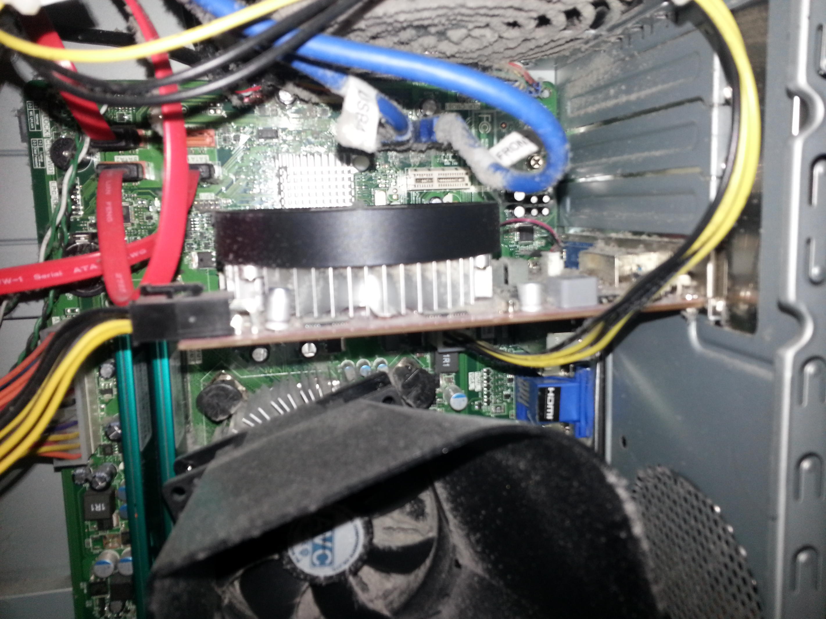

Ich habe vor ca. 1 einhalb Jahren einen Medion PC geschenkt bekommen. Da mir die jetzige Leistung nichtmehr ausreicht wollte ich aufrüsten. Mein Budget liegt bei 350€.
Die Daten vom PC:
Graka: GTX 650 1GB
Prozzesor: i5 3350p
Mainboard: irgendein 1155 Board leider habe ich dazu keine näher Spezifikatonen
Netzteil: Ein FSP 450W Netzteil
RAM: frische 16GB Gei.L Evo RAM 1600 CL9
CPU Kühler: INTEL boxed
Hdd: eine sehr langsame 2TB Festplatte
OS: Windows 8.1
Leider habe ich gerade die genaue Bezeichnung des PCs nicht zur Hand. Wenn sie wichtig ist kann ich sie morgen ´´nachreichen´´
Nun,
Meine Fragen
1.Kann ich diesen Medion PC überhaupt aufrüsten oder gibt es irgenteine Sperre?
2.Lohnt es sich den PC aufzurüsten oder würde ich keinen Unterschied merken.
3.Wenn ich aufrüsten sollte welche Teile sollte ich mir Holen ?
p.s Ich würde gerne Spiele wie Bf4, Risen 3, ACU und minecraft mit Shader und HD rp flüssig 50-60fps spielen können.
p.p.s Bitte kein ''Ey du doffmann du solltest dir erst garkein doffen Aldi PC kaufen'' das hilft mir nicht weiter und ich würde mir so ein PC auch nie kaufen ,aber ich habe ihn geschenkt bekommen
p.p.p.s Ich habe einpaar Bilder vom Innern des PCs gemacht. Diese Bilder sin entsanden bevor ich ihn sauber gemacht habe :D.

Mainboard ist BTX, also linksrum, heisst kannst du nicht aufrüsten. CPU kannst du nur aufrüsten, was das BIOS unterstützt.
GPU kannst du aufrüsten, die hängt dann aber "falschrum" drinn, wenn du Pech hast, und dass sieht danach aus, musst du bei ner 2-Slotkarte den unteren Teil vom Ausgangsslotblech absägen.
Ich würde es seien lassen.
das größte Problem wird sein einen größeren CPU zu finden der ohne Probleme auf dem Board läuft
die HDD kannst du gegen eine SSD oder SSHD tauschen

aber den Trichter vom CPU Kühler solltest du gefahrlos entfernen können und dann auch gleich den Staub vom Lüfter absaugen

Vielleicht solltest du auch über ein anderes Gehäuse nachdenken, wenn ich mir das Kabelmanagement so angucke werde ich ganz zappelig. Wirkliche Verbesserungen sind bei dem Gehäuse wohl auch nicht möglich. Außerdem sehe ich keine Möglichkeit eine SSD einzubauen, außer die berühmte Klebebandmethode. Lüfter können auch nicht wirklich viele eingebaut werden, oder ist vorne einer verbaut?

Da die Lizenz auf dem Mainbord gespeichert ist, musst du wohl wirklich Windows neu kaufen. Absoluter Dreck wie ich finde.

Also wenn du das Mainbord neu kaufst, dann musst du eine neue Lizenz von Windows erwerben. Alles andere kannst du tauschen wie du willst, das wäre für die Lizenz egal.
Du musst Win8 nicht neu kaufen, aber seit Windows 8 gehört die COA (das ist der Aufkleber mit dem Win Key) der Vergangenheit an. Bei einem vorinstallierten Win8 auf einem Fertig-PC ist der Key im BIOS hinterlegt und du musst ihn auslesen: klick
