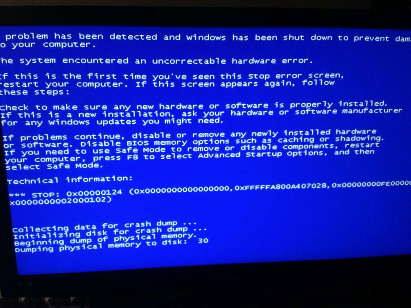

Ein Freund von mir hat sich vor zwei Jahren, weil er "sofort einen PC brauchte" einen Aldi Pc gekauft, obwohl im jeder davon abgeraten hat. Nachdem letztes Jahr Black Ops 2 rausgekommen ist, wurde erstmal die grafikkarte ersetzt, weil die nicht mehr reichte. Er hat jetzt eine HD7700...
Nun kam Cod: Ghosts raus und natürlich verfügt die Krücke nur über 4 gb Arbeitsspeicher, weshalb Ghosts nicht startet. Laut Medion kann das verbaute Mainboard 8 gb Arbeitsspeicher verwenden. Also hat er sich diesen G-Skill RAM bestellt und eingebaut. Vorher hatte er 2x2GB RAM verbaut.
Nur leider bringt ein Startversuch mit 8GB Arbeitsspeicher einen Bluescreen(siehe Anhang). Der abgesicherte Modus funktioniert aber und dann werden auch 8GB Arbeitsspeicher erkannt. Einzeln funktionieren die Riegel auch.
6GB lassen den Pc gar nicht erst starten. Blackscreen.
Bisher haben wir schon versucht: Chipsatztreiber aktualisiert, BIOS resettet, versucht Dualchannel abzuschalten(kann das Board nicht...), verschiedene Ram kombinationen probiert
Alles brachte keinen Erfolg, der abgesicherte Modus funktioniert, normaler Start nicht.
Es handelt sich um einen Medion MT 672
Mainboard: MS-7658
CPU: Core i3 540
RAM: DDR3 mit 1333MHz

Ich würde an eurer Stelle mal ein stärkeres Netzteil testen. Die Medion PCs sind oft recht knapp ausgelegt, was die Kapazität des NTs betrifft. Die vorhandene Luft nach oben ist evtl. schon mit der größeren Graka erschöpft. Eine Änderung des RAMs ist dann zu viel für das NT.

Der Fehler deutet darauf hin daß der Prozesssor oder RAM-Controller zu wenig Spannung bekommt.
Das kann eine Einstellung sein oder das Netzteil.

Allerdings ist dein BSOD 0x124 idR auf zu wenig Spannung zurück zu führen ;)
Entweder auf der CPU oder den RAMs. Wenn dein Board da keine Einstellungen liefert, ist das halt kacke :)
